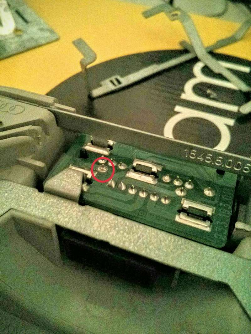

Il y a un problème connu sur les plafonniers (surtout arrière), il y a très souvent un point de soudure qui pète sur le circuit imprimé...
