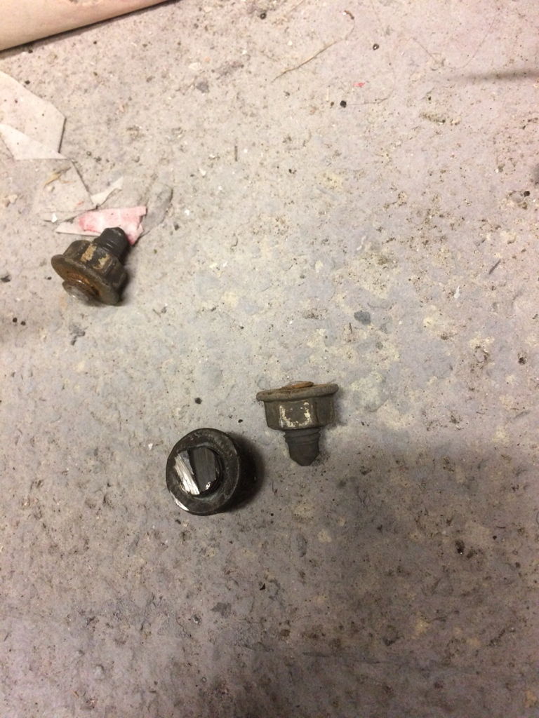

Suis de retour lol , depuis le deblocage de la vis de cardan j’avais laisser tomber par manque de temps , jusqu’à ce soir où on a commencée mais pas fini car la douille xzn pour déposer les 4 vis du roulement c’est casser , les vis sont bloquer par le temps , poussière , rouille ...
La preuve en imange :

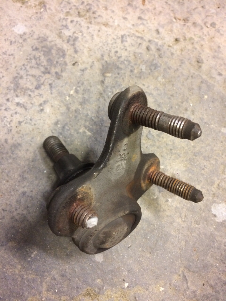

Les vis de rotules
Les rotules

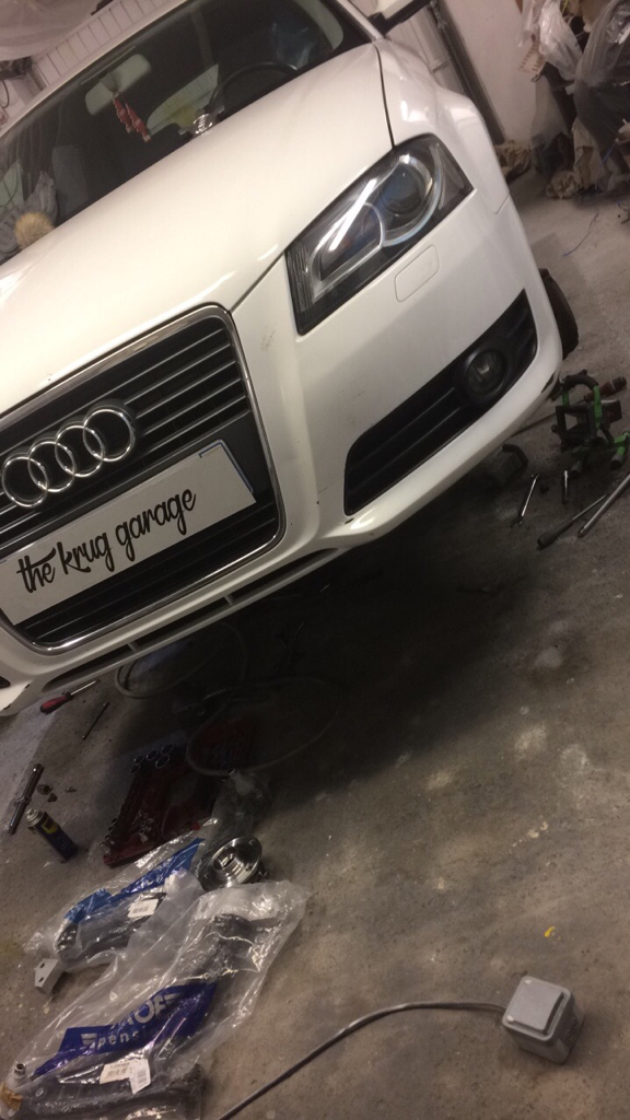

Ce samedi première heure direction chez Nauroro acheter un coffret de douille xzn.
Les triangles sont déposer sans soucis , reste juste la dépose de l’ancien roulement et puis tout remontage.
Content que tu avance bien mais decidement gros probleme de rouille sur ton train avant.
Apres faut dire que ce sont des piece exposé a tous les intemperies.
Pense a remonter avec un peu de graisse pour evité ces soudure du a la rouille.
