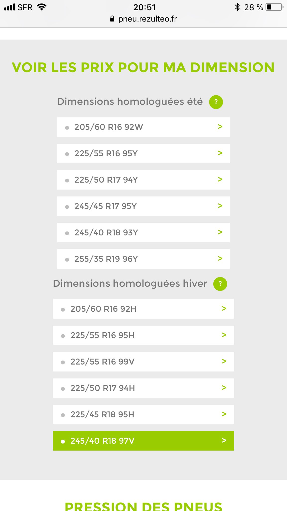

sur le site ils ne proposent qu'un seul modèle avec la marque en question, et en 96W ce qui n'est pas bon. s'ils t'on monté du 96Y c'est déjà ça ...
remarque tout comme la monte qu'ils t'on proposé, ils auraient du te donner du 245/39/17 93 minimum pour être dans les clous au CT, là si le contrôleur est tatillons il te recale.
Sinon que ça soit W ou Y .... y a de la marge niveau vitesse ?
Au pire les CT sont en hiver donc monte hivernale mdr
245/35/19 j'avais rippé.
regarde les montes qui sont indiquées sur l'autocollant dans la portière conducteur.
W c'est 270 km/h
Y c'est 300, bon dans les deux cas tu n'atteint pas ces vitesses avec ta voiture mais pour être en règle si d'origine tu as un indice, tu ne doit pas descendre en dessous sauf monte hivernale.
pour l'indice de charger c'est pas en dessous, c'est équivalent ou au dessus.

255/35/19 96Y
je suis étonné car ce n'est pas ce qui ressort en correspondance avec le 245/40/18 sur le site qu'utilise le CT.
mais si c'est écrit, tu es couvert.
Bizarre j’ai toujours vu ces chiffres là pour les Audi A4 B8
et vous êtes passé au CT avec cette monte sans contre visite ?
Je ne comprend pas pourquoi ça ne passerait pas, certaine ont cette monté d’origine ou option. Tu es en France ou Belgique ?

Déjà eu un b8 monte en 255.35.19 sans aucun soucis par le CT. C est la taille homologue au ct
L'homologation est noté sur le passage de porte conducteur.
Selon la motorisation/année, tu auras accès ou non à du 19".
Sur le 120ch, la taille maxi est le 18" par exemple sur un modèle 2010 FRANCE.

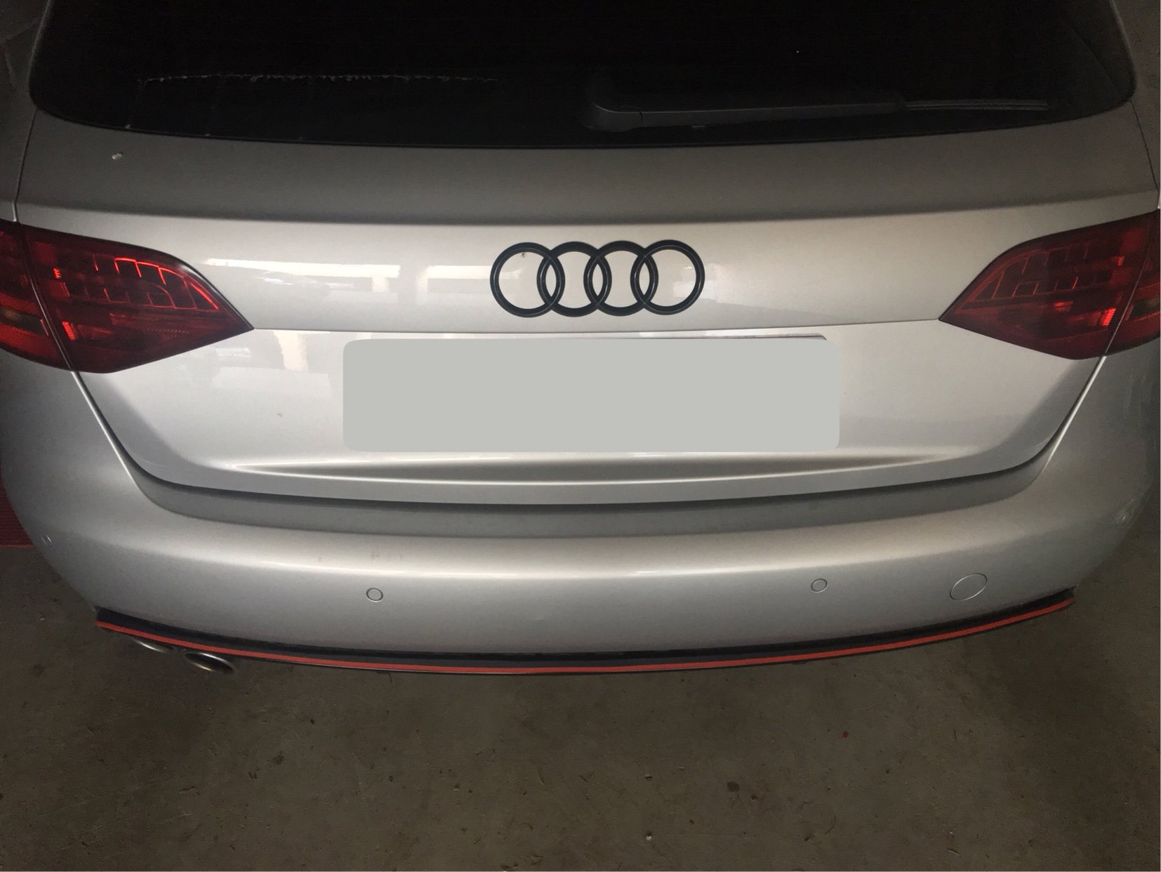

En cours de changement de Diffuseur (S4) je dois encore installer les embouts de gauche, mais ça ne rentre pas parfaitement, donc j’ai laissé les embouts Audi pour le moment et rajouté un Liseret rouge
C'est quoi les liserets que tu rajoutes comme ça ?
Oui pour le moment les embouts sont décalés du coup... :race:
C’est juste un ruban autocollant pour auto comme pour ceux qui mettent autour de la Jante, c’est 3 euros

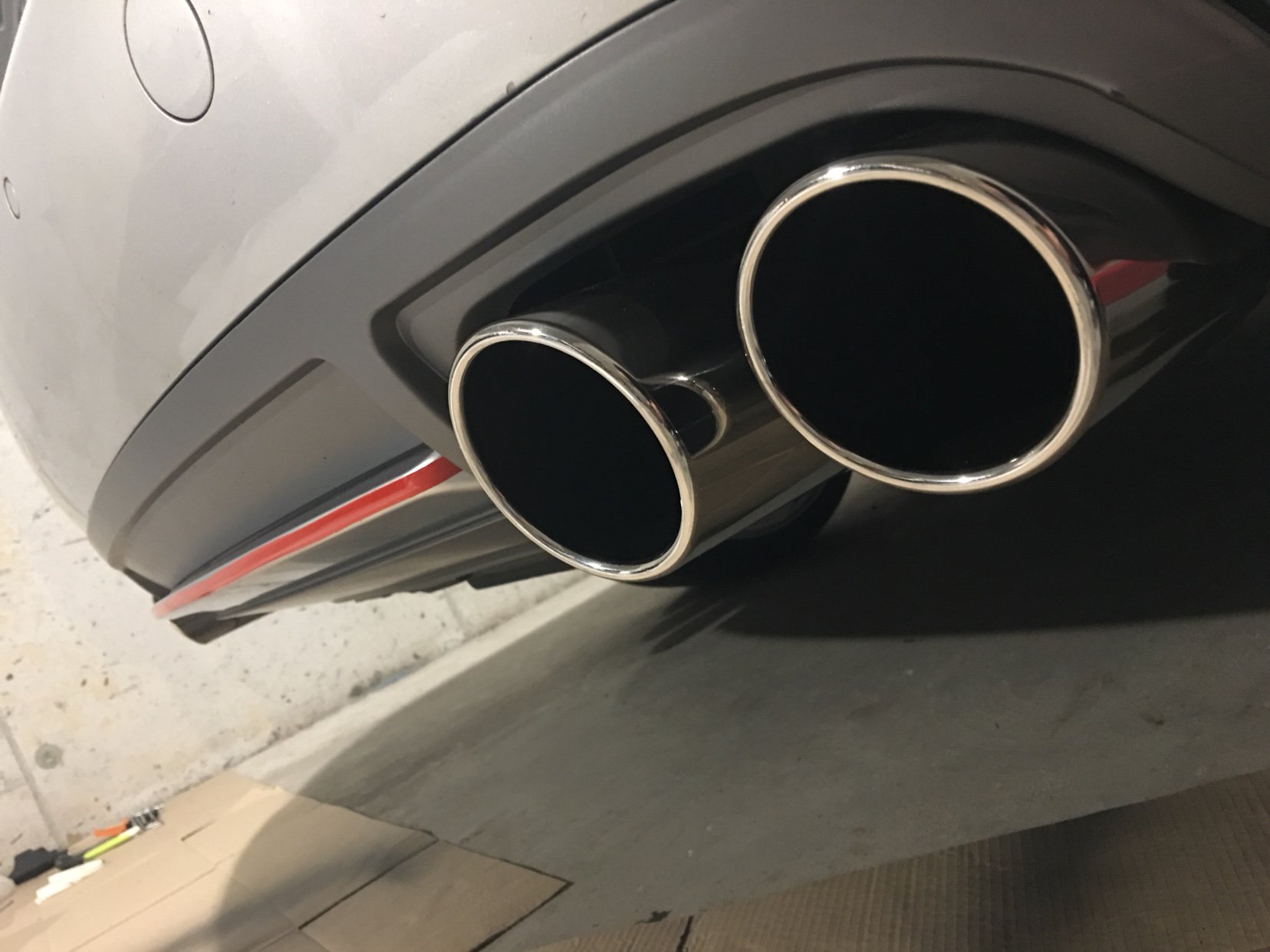

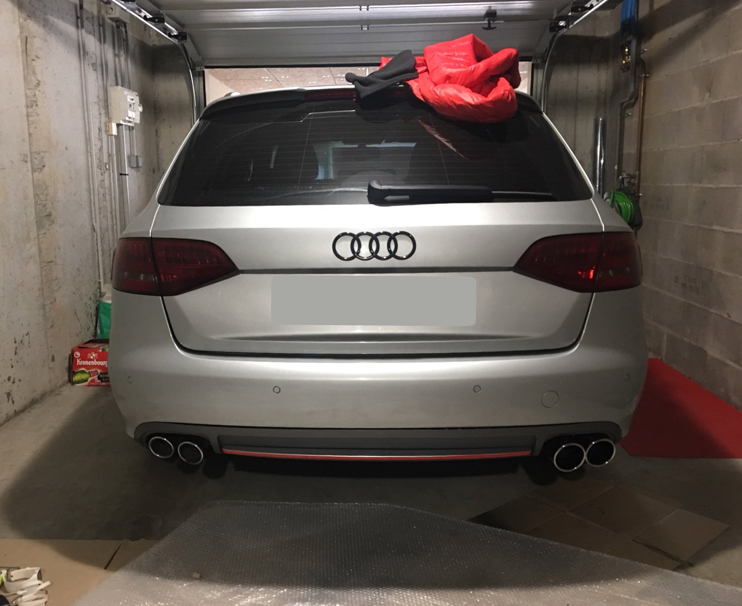

Non non celui de droite est une fausse double sortie (je n’ai que l’échappement double à gauche (c’est tout un système qui est très bien fait qui se visse sur le châssis ou le pare-choc je crois) pour le droite.
Pour la gauche c’est un peu plus compliqué pour que les sorties d’emboîte bien, donc c’est en cours.
J’ai commandé le tout sur Ebay en provenance de Bulgarie, livraison en 6 Jours.

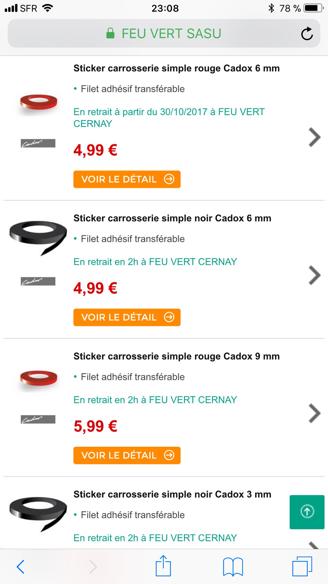

Si tu as un lien je suis preneur du ruban.
Ça donne des idées et si ça va pas, au moins c'est facile à retirer !
Vraiment belle ton A4 !!
Tout simple je l’ai acheté chez Feu Vert, je l’ai pris en 6 et 9mm et oui facile à poser et facile à enlever
C’est ça la marque http://www.cadox.com

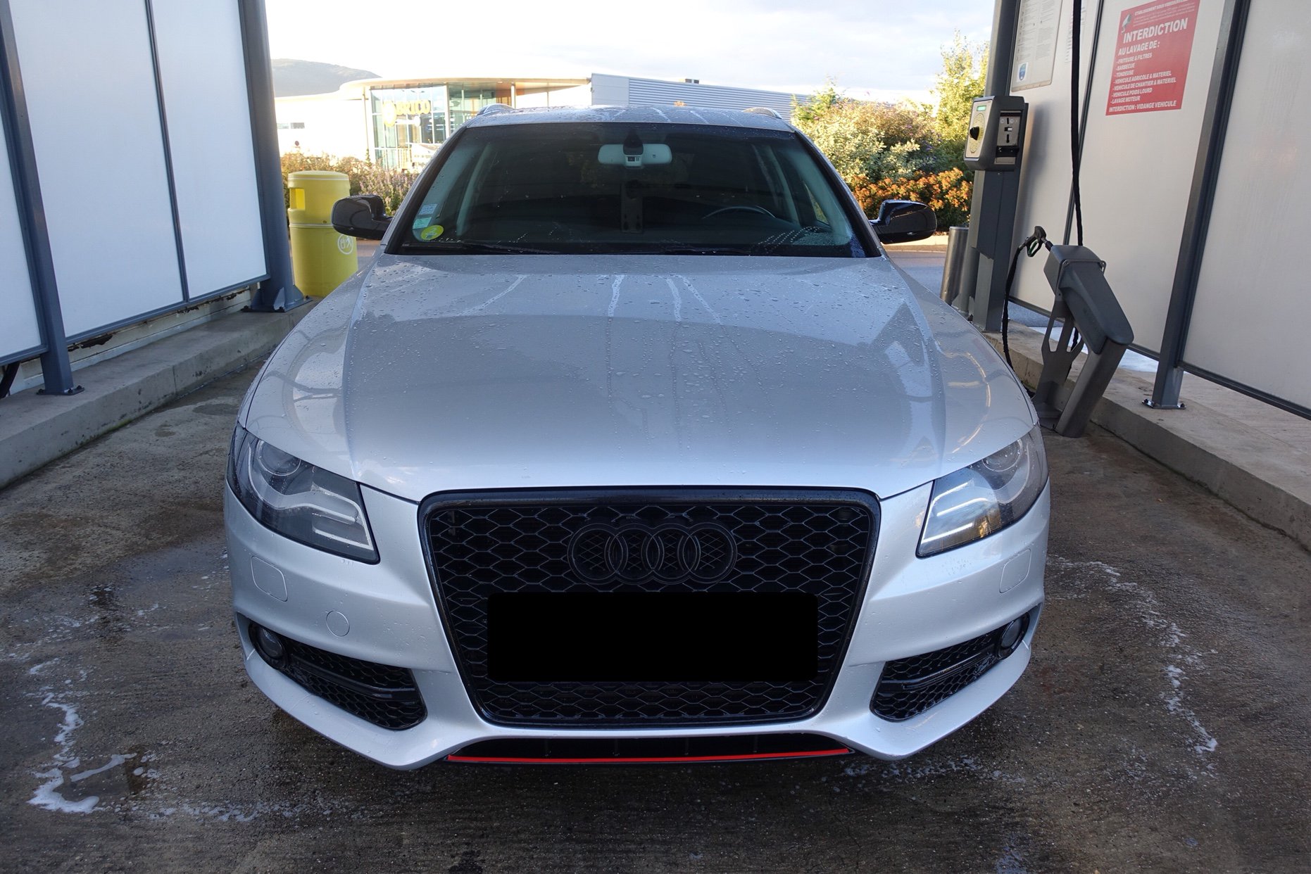

En passant J’adore ta Voiture ! Classe ! Les 20 pouces ❤️
Pourquoi 2 tailles ? En zoomant sur ta photo, j'ai l'impression que tu as mis une bande rouge uniquement ?
Car devant j’ai mis plus fin La 6mm ou le contraire lol .... par rapport à l’ancien diffuseur
Merci belle modif ! Ca peut se repeindre facilement ?
Je pense, j’ai laissé la couleur d’origine
