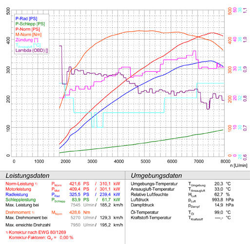

Sans toucher aux internes tu as pas mal de chose à faire
Clapet dadmission plus gros, bougies , bobines ,boite à air gros injecteurs ,collecteurs gros diamètre et travailler ,decata ou cata sport (pour le couple) echappement en 76 et bien sûre une vrai carto sur mesure et non une generique.
Et il ya encore d autres pièces à changer mais bon les principales sont là.
Toutes les voitures de sport de grosses cylindrées daujourdhui les 40 ou 50 cv sont à prendre facilement
Alors les turbo j en parle même pas tu prends plus de 100cv de plus sans toucher aux internes.
Et encore sans toucher aux internes par exemple sur une r8 v8 tu y met le kit 660cv de chez Engineering Sur moteur stock et sa ne bouge pas.C est fini lepoque Ou il fallait tout retravailler pour gagner des cv.Meme en compétition c est tout par lélectronique.
Et c est quoi c est juste de l apport en air rien d autre.
Tu prends une Ferrari 430 ou 458 tu peux gagner jusquà 60cv dessus sans y ajouter une pièce perf juste par lélectronique .
Voilà sa dépend de pleins de paramètres:voitures , bridage, conceptions des pièces etc...
