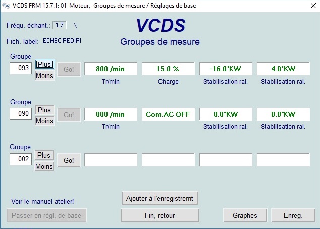

La première chose que je fais c'est donc de faire les mesures et là.. drame : les valeurs du groupe de mesures 93 sont pire qu'avant. Au ralenti on est à -18° sur le banc 1 et +6° sur le banc 2. :( Seule bonne nouvelle, sur le groupe de mesures 90, les valeurs sont parfaites : entre -1 et +1°. Quelqu'un peut me rappeler la différence entre les 2 groupes de mesures 90&93 ?
Sauf erreur, le seul truc qu'on n'a pas changé ce sont les déphaseurs eux-mêmes, mais à 140,000 kms c'est pas un peu prématuré ? Votre diagnostic ?
Je commence à en avoir ras le bol là...
Et sur ton ressenti par rapport à l'auto ça change quoi d'être à -18 ? Vibrations, secousses au ralenti ? Régime instable ?

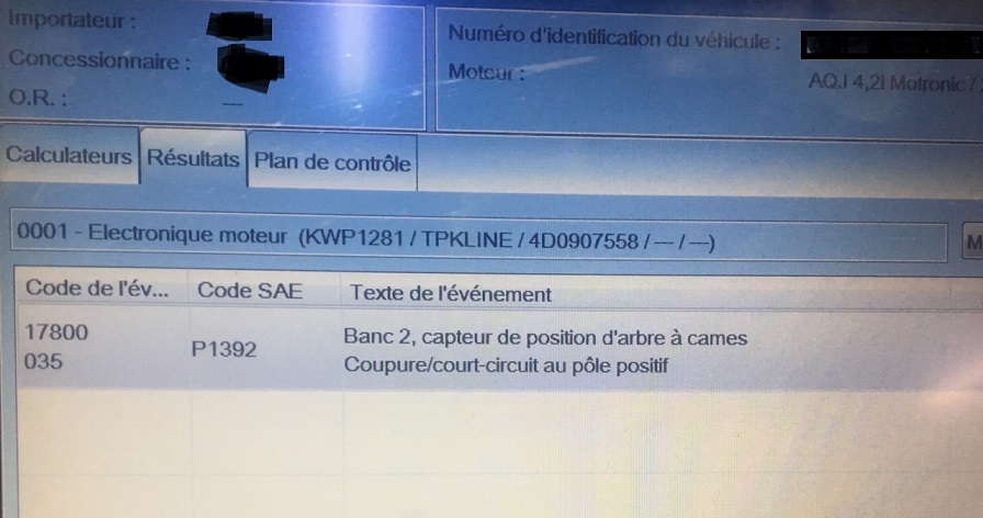

Ils ont finalement trouvé un défaut sur le capteur Hall (neuf) du banc 2.
Je pensais que c'était une bonne nouvelle mais si le capteur Hall est en court-circuit il ne devrait pas donner de valeur... De plus la mauvaise mesure sur VCDS est sur le banc 1, non?
Edit: c'est peut-être tout simplement un défaut qui n'a pas été effacé suite à l'intervention sur la voiture...

Dans ce cas, avec le VCDS, moteur tournant et chaud, il faut aller sur 1 moteur, 4 Reglage de base et afficher le canal 94, les cases 3 et 4 indiquent l'état des déphaseurs. Si ils sont sur OFF, accelerer le moteur au dessus de 2000 t/m et ils doivent passer sur ON après quelques dizaines de secondes.
Tu peux alors retourner en affichage de groupe de mesure et regarder les canaux 90 93 et 94
"Com AC OFF" = Compressor Air Conditioner OFF = c'est pour dire que le compresseur de clim est à l'arrêt

Scan de ce matin :
17748 - Capt. position AAC (G40) /vilebrequin (G28) Affectation incorrecte
P1340 - 35-00 -
17800 - Banc2 capteur de pos. AAC (G163) Rupture/c.c. au pôle +
P1392 - 35-10 - - Intermittent
17930 - Banc 2 distribution variable Dysfonctionnement
P1522 - 35-10 - - Intermittent
et toujours des valeurs pas cool de déphasage sur le banc 1 et non sur le banc 2 (voir mes messages précédents)!
Je perds mon latin...
Change tes déphaseurs Classik ! Le dernier code défaut ne me plaît pas du tout.
