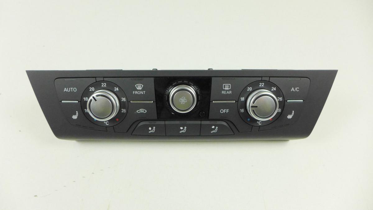

je voudrais changer le panneau de contrôle climat et mettre ca

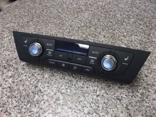

j'ai actuellement ca :post-147807-0-97336200-1506497853_thumb.jpg et c'est moche
es ce possible , merci
C'est effectivement moins jolie mais ce n'est pas possible.

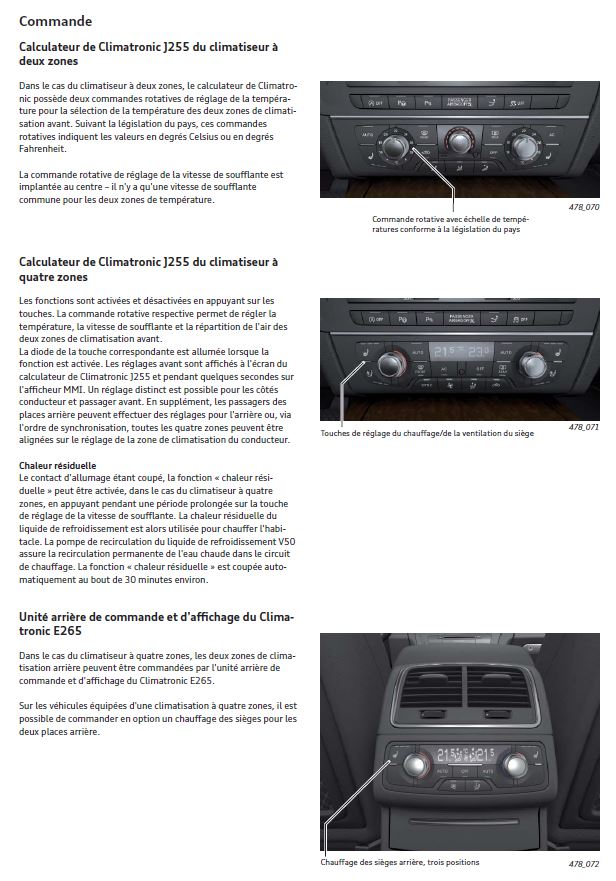

Ton panneau de commande est pour une clim bi-zones alors que celui que tu veux mettre est pour une clim quadrizone, ça ne sera donc pas compatible. :-/

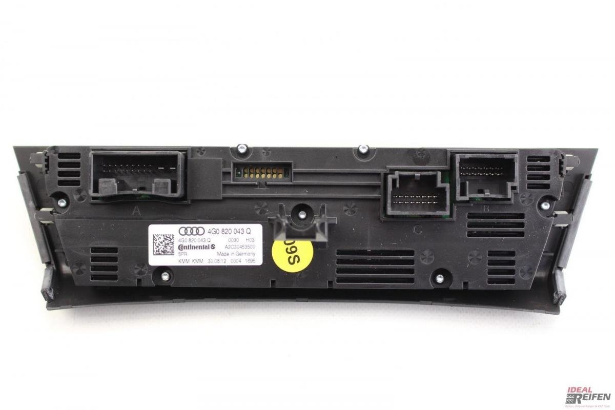

post-147807-0-36816800-1506506183_thumb.jpg celui que je voudrais mettre

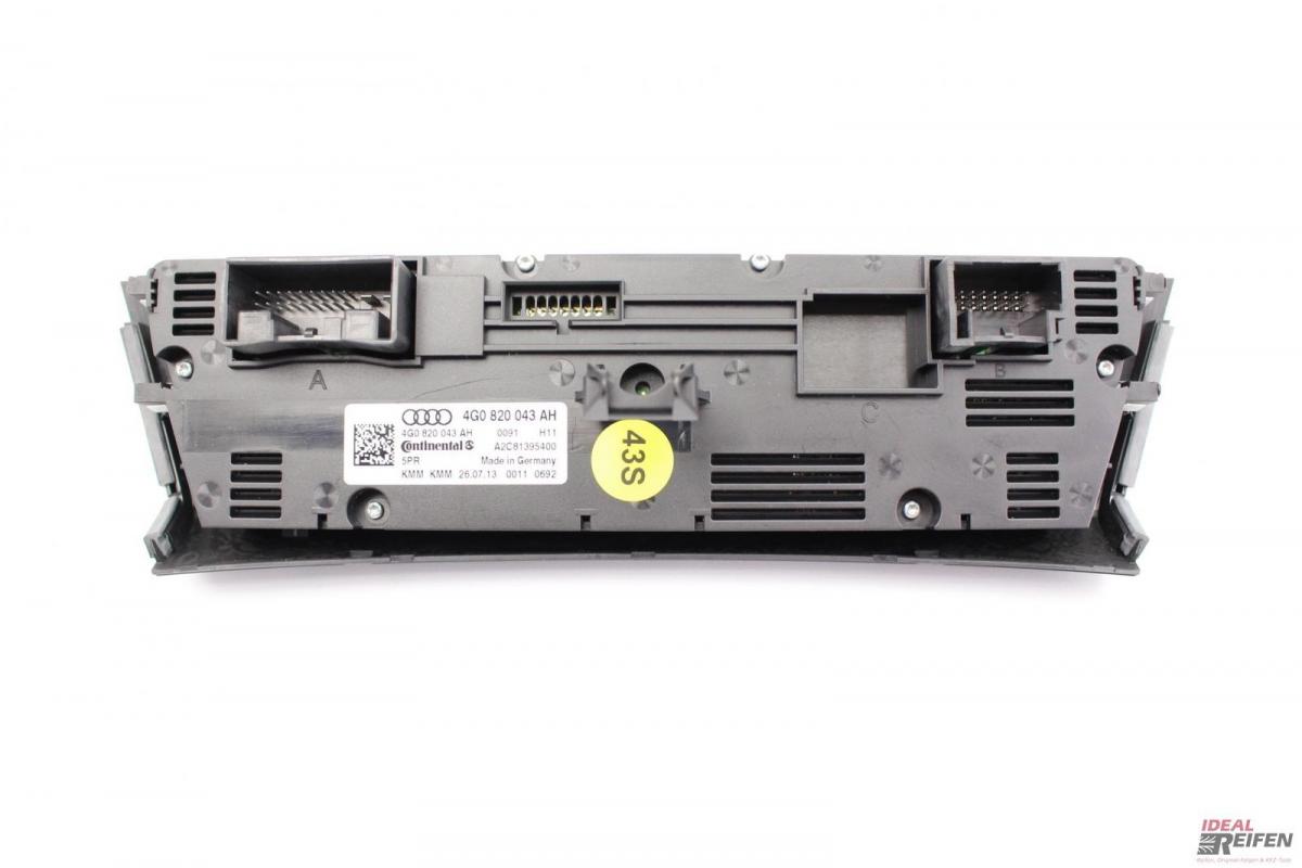

post-147807-0-19668100-1506506194_thumb.jpg Celui que j'ai
Les prises se ressemblent mais celui du nouveau en a une de plus , c'est surement celui de l'arrière que je n'ai pas besoin je pense :)
À moins de rajouter à l'arrière aussi et de le brancher à celui de devant .

Oui la prise en plus c'est pour contrôler l'arrière. A l'avant il y a une touche "sync" (synchronisation).
Après, en toute honnêteté je ne sais pas mais c'est peut être adaptable si ce sont les mêmes prises... il faudrait essayer de se renseigner sur la toile.
J'ai bien peur que ce soit impossible:
Les unités mécaniques de gestion des volets sont vraiment différentes.... sans compter une éventuelle Protection des composants sur le module...
