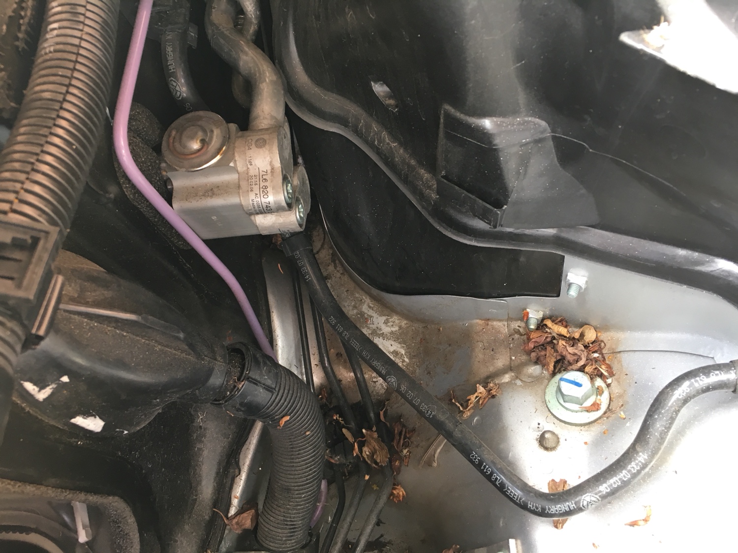

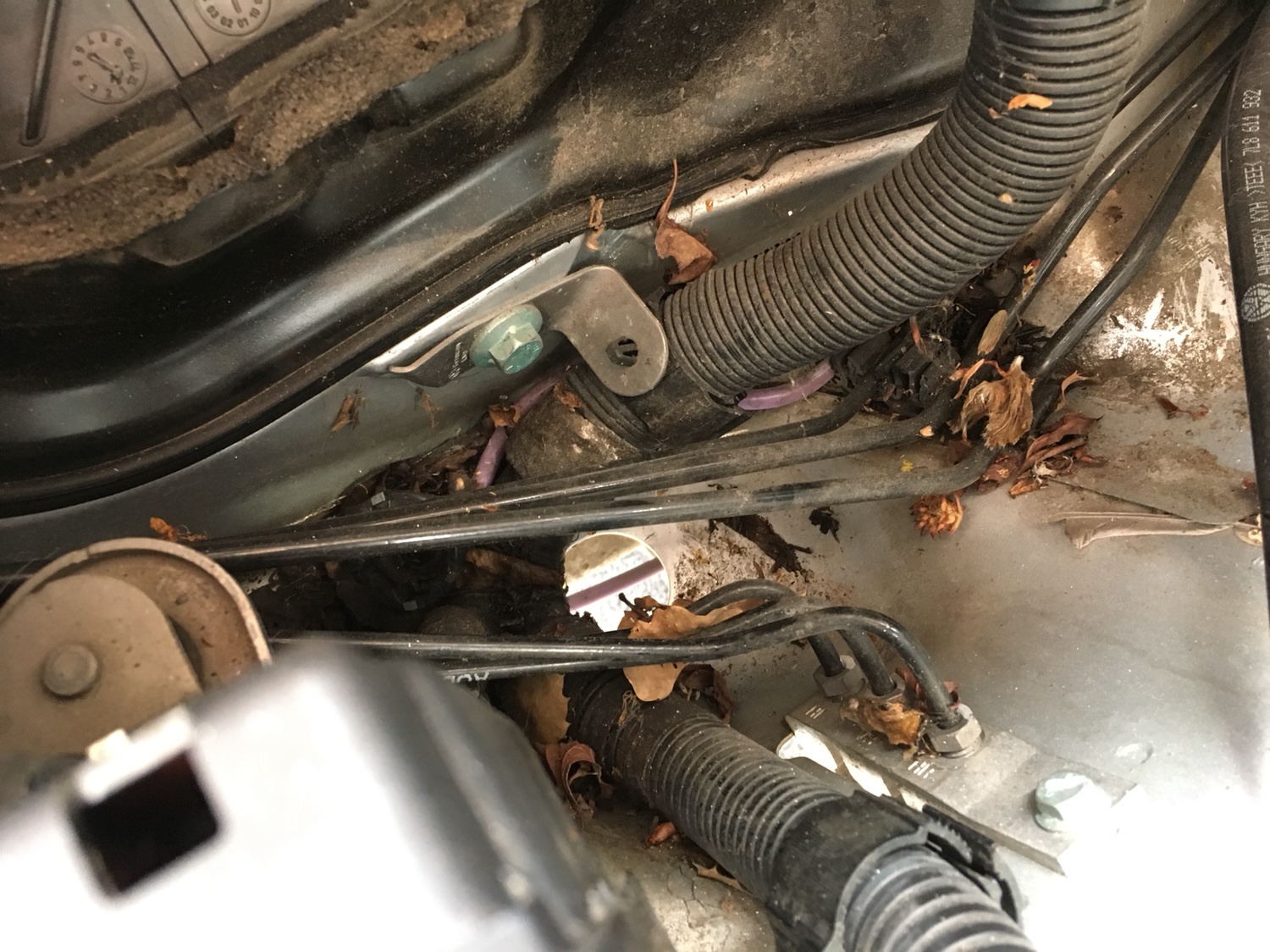

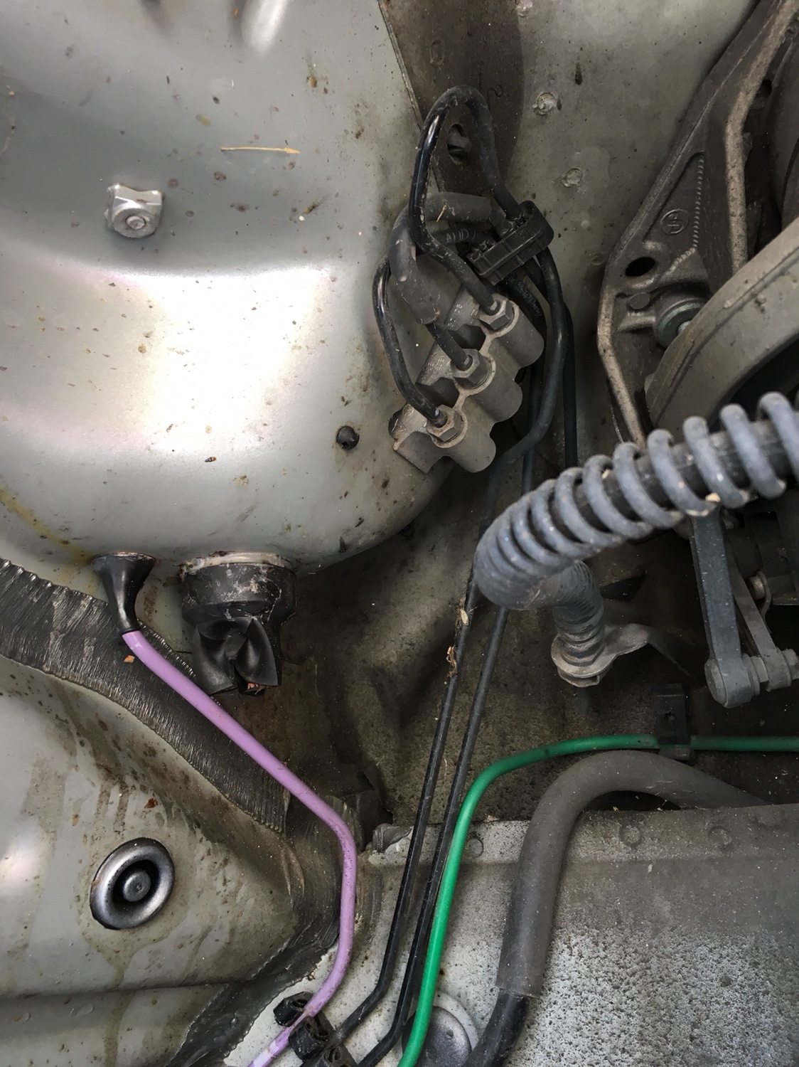

En fait de chaque côté de la baie inférieure de pare-brise il y a un trou d'évacuation des eaux dans ces trous il y a une sorte de tétine en caoutchouc qui se bouche avec les feuilles mortes ou autres cochonneries accumulées dans la baie. Quand les tétines se bouchent le niveau d'eau monte dans la baie jusqu'à atteindre un trou de passage de câble ou un tuyau d'air et finir dans l'habitacle.

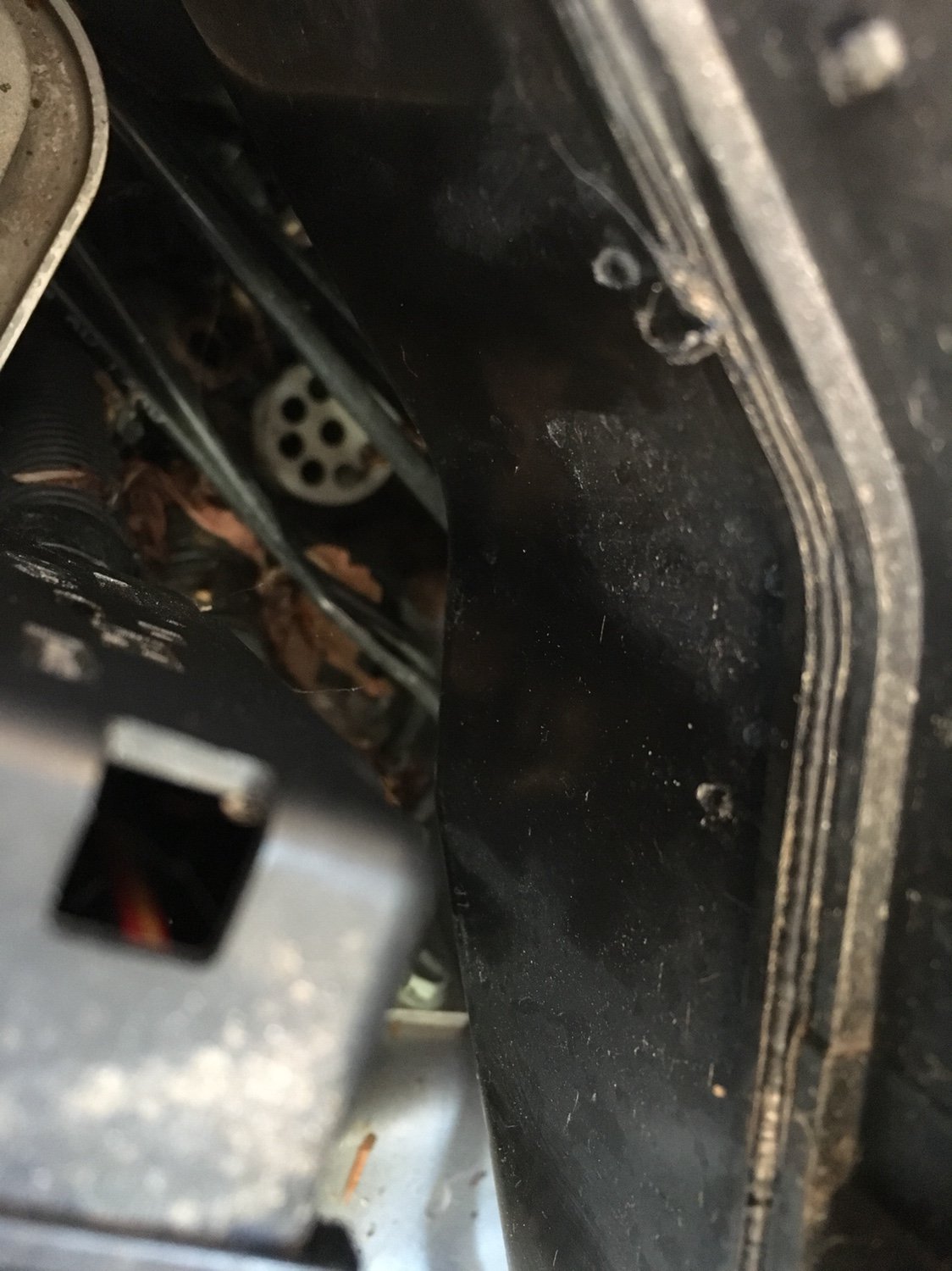

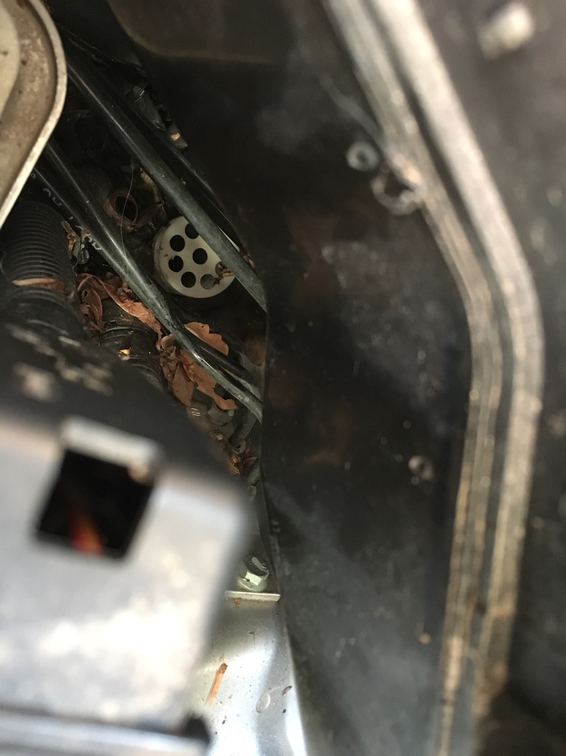

Je te conseille d accéder à la baie directement par le haut car il y a plein de feuille morte que tu ne peux enlever. Je l ai fait ce week-end.
7316b2fda609de0ea275c3e1c92cc08a.jpg vu du bas.

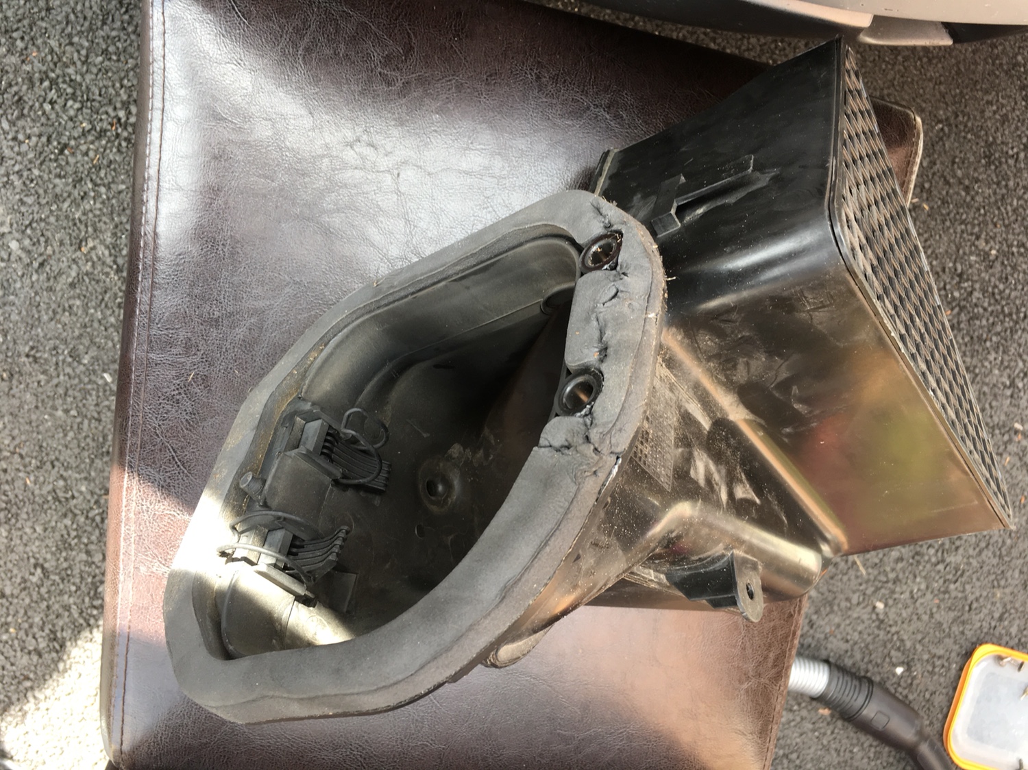

0a0508fc89f56ea54d05d0b494beb5b1.jpg une fois la baie pleine ça rentre par ce boitier.
