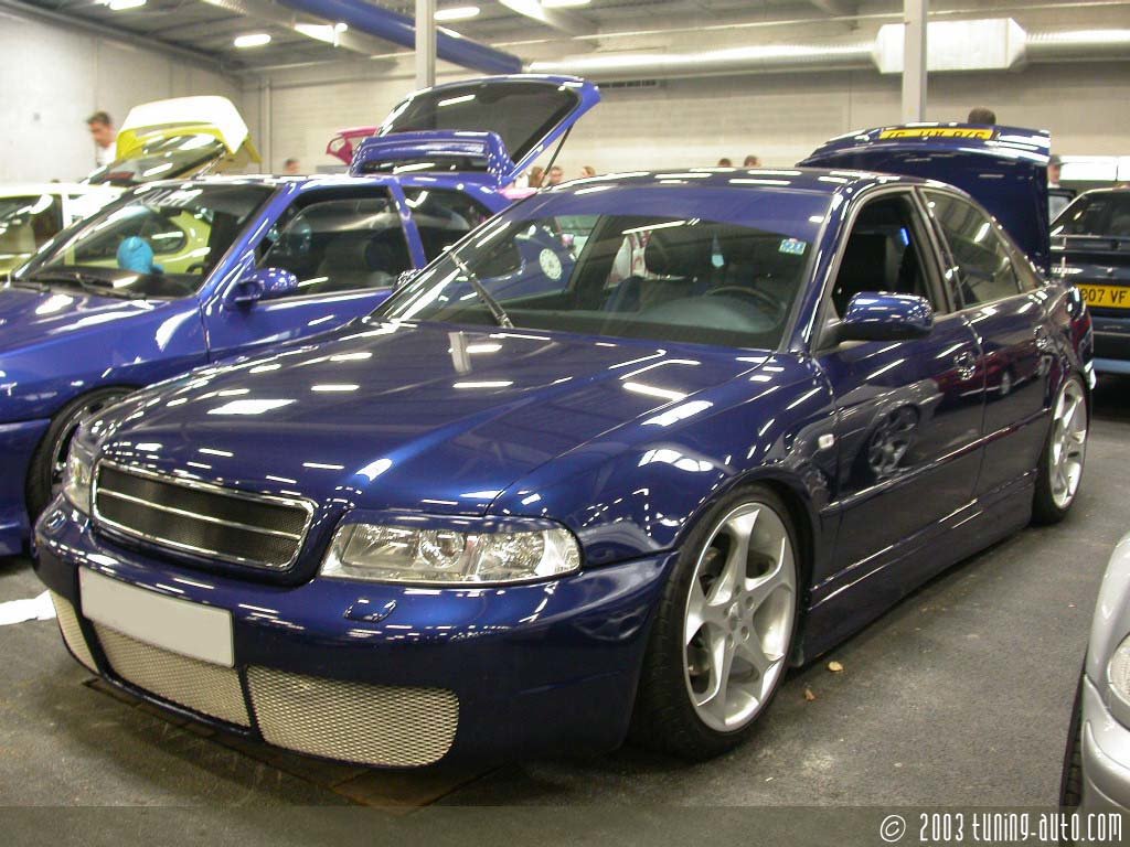

Je vois dans ta signature A4 TDI équipée S4 as tu des photos de la belle ???
Fréd
oui mais moi c'est plutot tuning et ca ne plait pas a grand monde sur audi passion g deja remarquer.
mais pour ceux qui aiment voila 2/3 photos
desole je n'ai pas de photo de l'interieur mais c'est cuir-alcantara bleu, insert veritable carbone..

Un petit coucou.gif d'un 57 passionné d'audi !
Pour ma part je la trouve sympa ton A4 !
