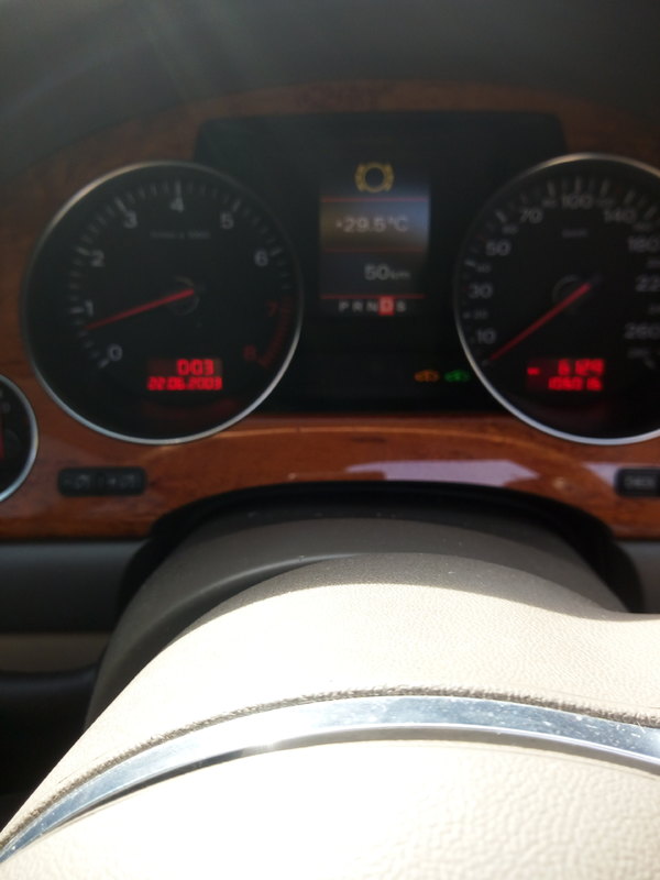

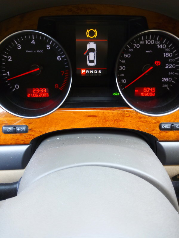

au démarrage , il y a 2 voyants qui s'allument un orange et un vert( voir photo)
puis, le voyant orange s’éteint , le vert lui reste
après plusieurs kilomètres il(voyant vert) s’éteint et s'allume par intermittence

Pas facile sans passer le vagcom, ça peut-être un  tas de chose : fuite d air quelque part, compresseur de suspension etc.
Le voyant vert fixe indique que la voiture est en suspension basse, le jaune indique un défaut dans le système.
