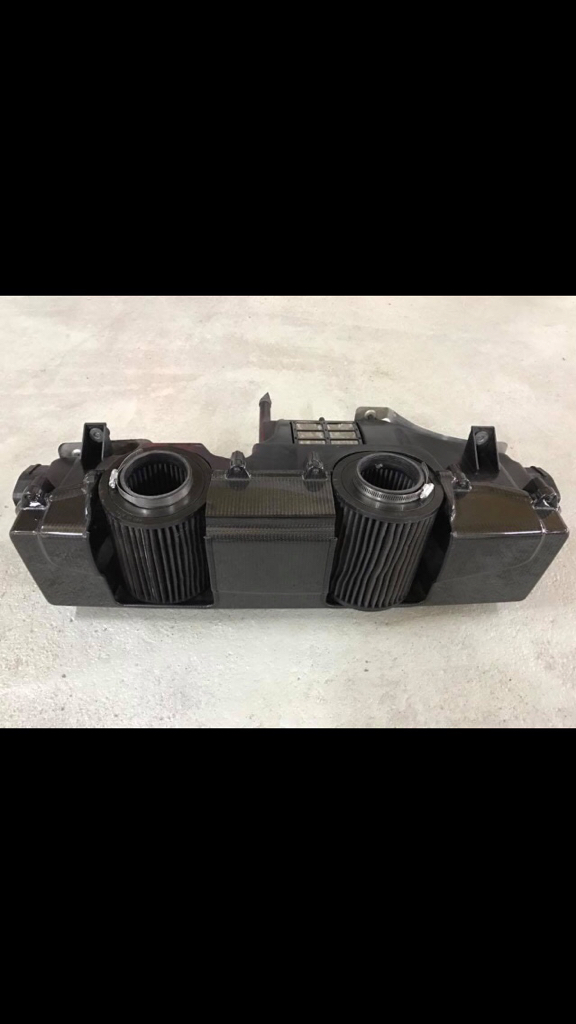

Intéressant comme conception. Mais alors à quoi sert la boite puisque les filtres sont à l'extérieur ?

Si tu veux voir tes filtres, la meilleure solution est la boite à couvercle transparente. J'ai ajouté des led et la nuit tout est éclairé.
A voici ici.
http://forums.audipassion.com/topic/158155-presentation-de-ma-r8-preparee/page-6
autre photo :
http://speeddesign.me/en/razor-stage-ii.html

Pour ma part je vais y mettre la boite à air carbone de chez bmc avec les slides du v10 Pour un apport d'air frais supplémentaire.
