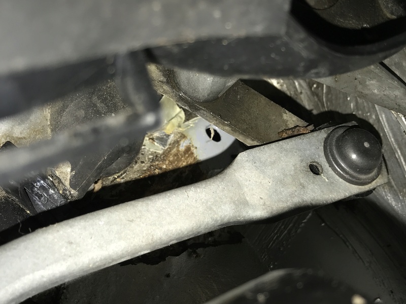

s'il vous est arrivé d'avoir de l'eau dans l'habitacle, sous et sur le tapis conducteur, de la buée sur les carreaux, l'origine vient surement d'une malfaçon situé sous la baie de parebrise à gauche.
il faut aller chercher un trou inutilisé vraiment dans le coin difficilement accéssible sous le mécanisme d'éssuie glace, caché sous la plaque de goudron insonorisant qui est surement sensé l'étancher.
cassez la pointe d'insonorisant dans l'angle, il apparaitra un trou passe cable gros comme le doigt, accéssible du bout du doigt l'on peu y poser un bouchon avec du mastique aprés décrassage de l'écosysteme qui s'est dévelloppé dans le coin.

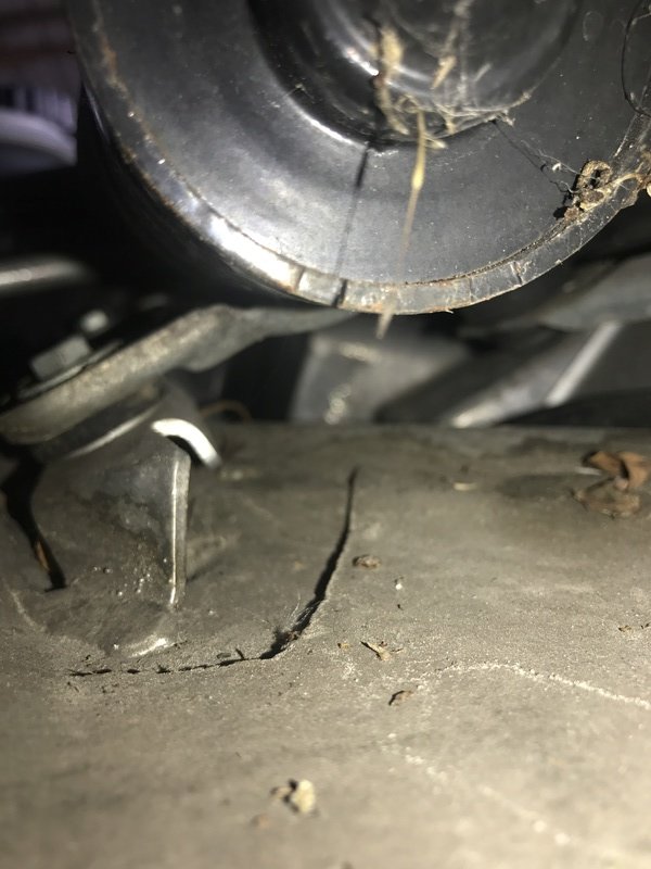

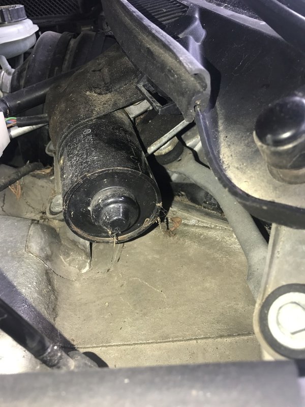

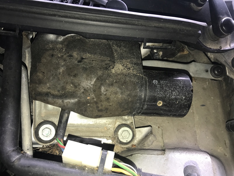

Si il est possible de me montrer à peu prêt ou cela se trouve ?
sur tes photos, tu voi déja la plaque d'insonotisant qui cache le trou, mais c'est plus au fond.
je touche du doigt l'emplacement du trou sur ma photo, et j'ai des grands doigts.:

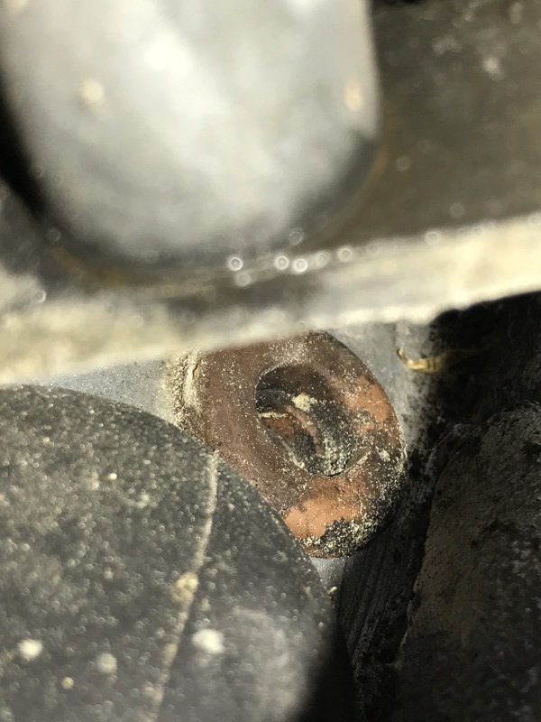

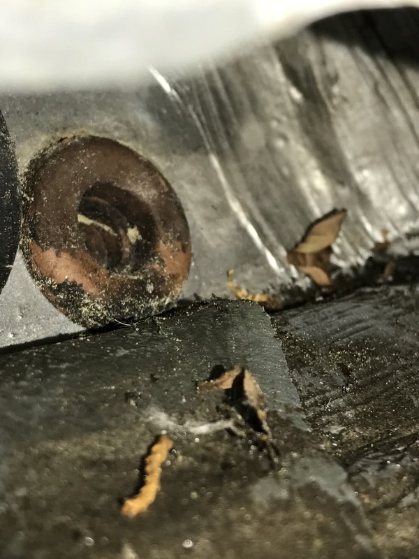

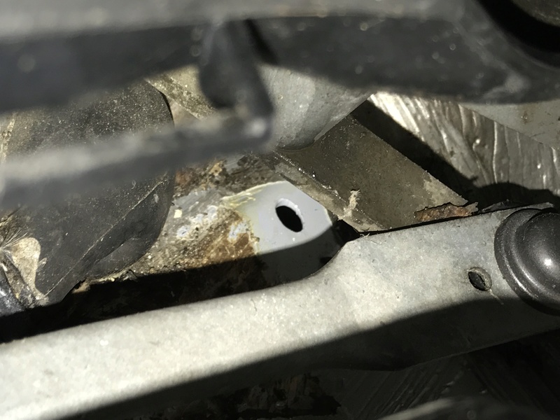

aprés avoir fait sauter l'insonorisant avec un tournevis, nettoyé, j'y ai collé un bouchon plastique plein de mastique.

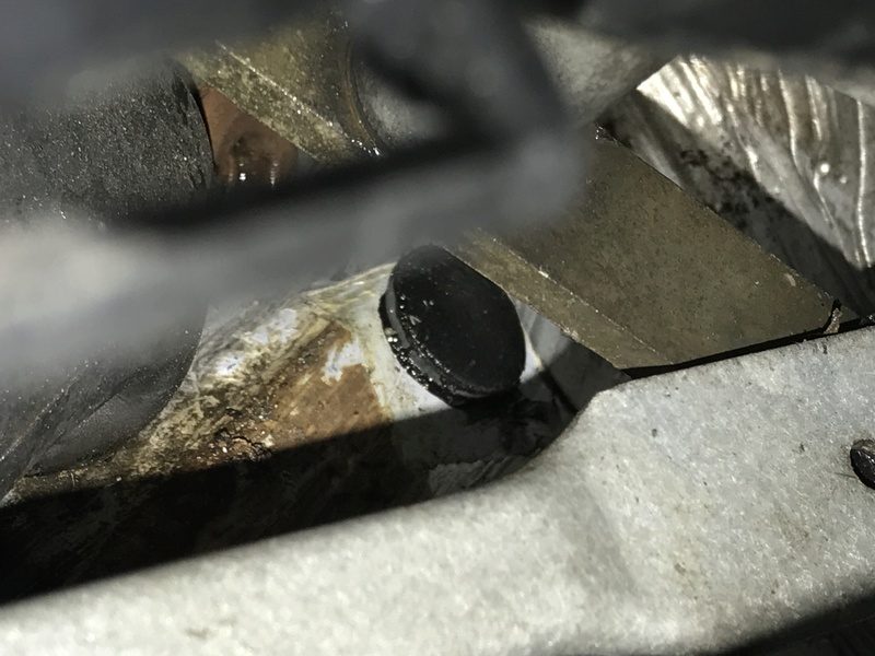

t'y est presque, sous la pointe d'insonorisant où t'as fait un coup de tournevis, je te montre du bout du tournevis mon bouchon:

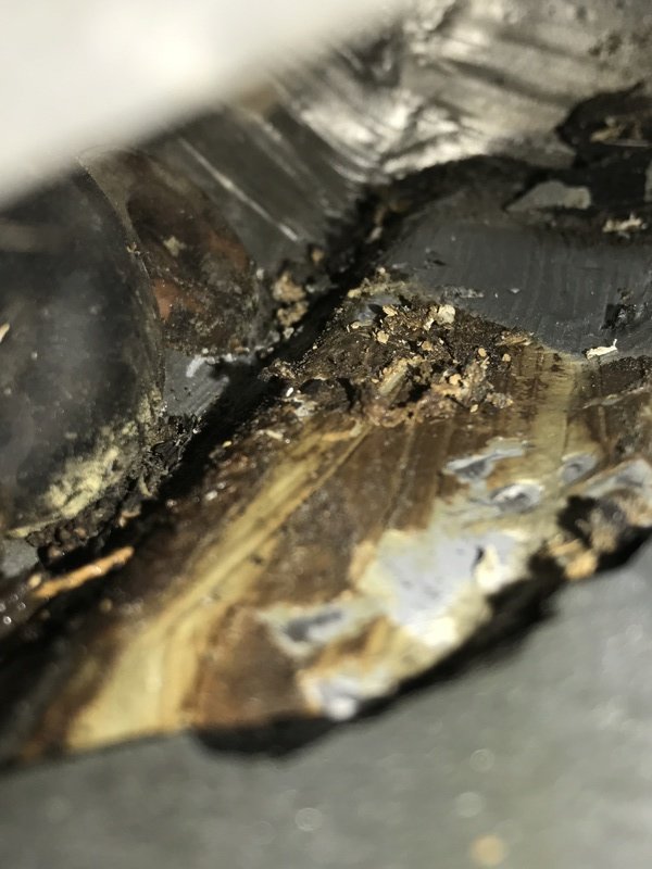

J'ai enlevé l'insonorisation mais je vois rien
en plein milieu de la seconde photo, sous les croutes, il n'y a pas qq chose? si je compare avec le mien, c'est pile poil là et j'ai bien l'impression qu'il y a un trou à moitié bouché par de la colle.

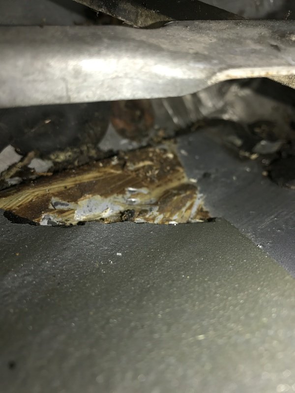

Enfaite c'était plus à droite qu'il fallait gratter. Moins d'épaisseur.
Et le trou apparaît :
ah enfin!
