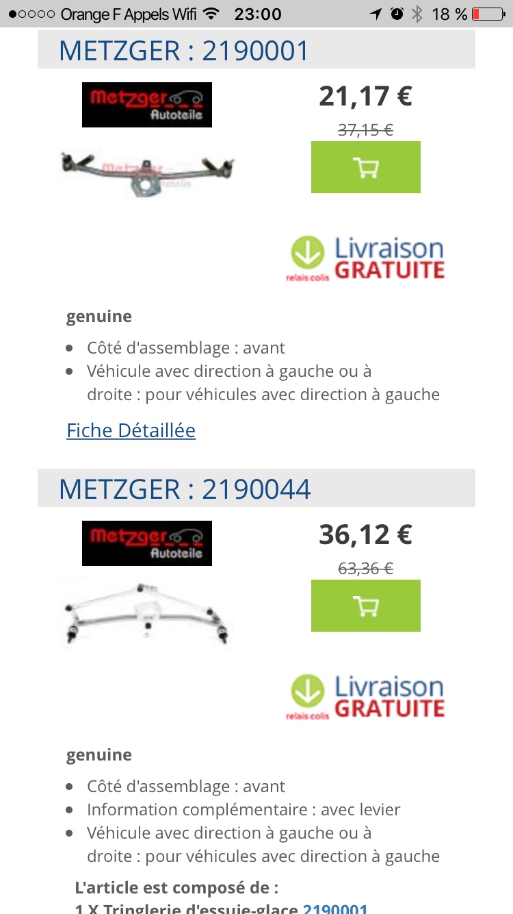

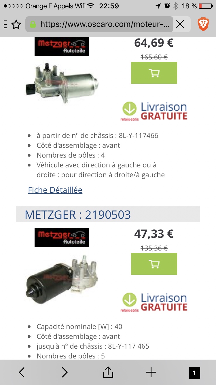

Bonjour les gars je reviens vers vous car je souhaite faire la commande mais je ne sais pas quoi prendre entre 4 différents articles
Je vous mets des captures d'écran pour que vous puissiez me dire ce que je dois prendre
Merci d'avance
Slt,

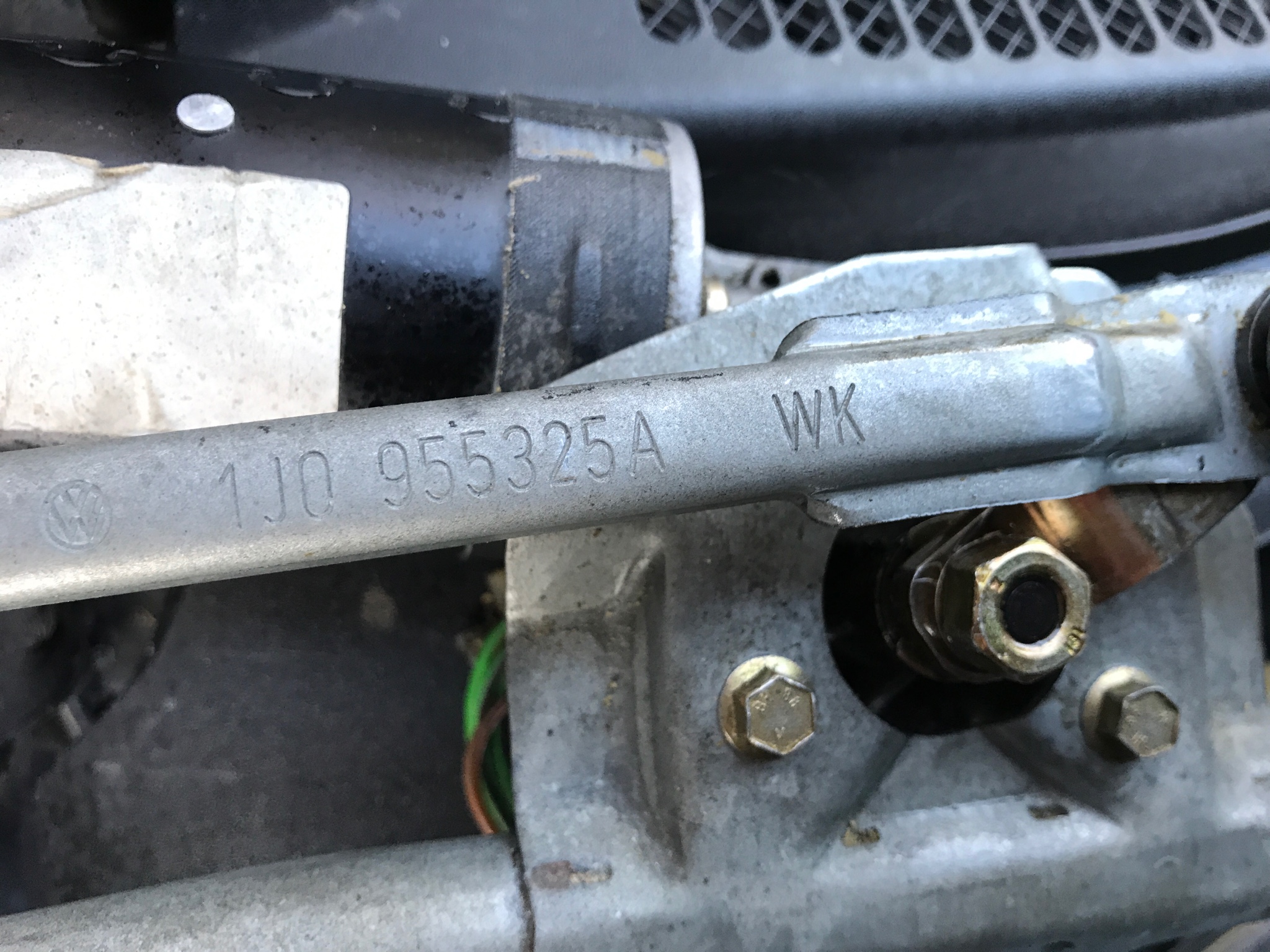

Perso j'ai pris le Metzger à 47,33€ et la tringlerie à 36.12€ par contre avant de commander j'avais démonté l'ancien système pour avoir le numéro du moteur et le modèle de tringlerie histoire d'être sûr donc je te conseille de démonter avant de commander,si tu l'as pas déjà fait ;)

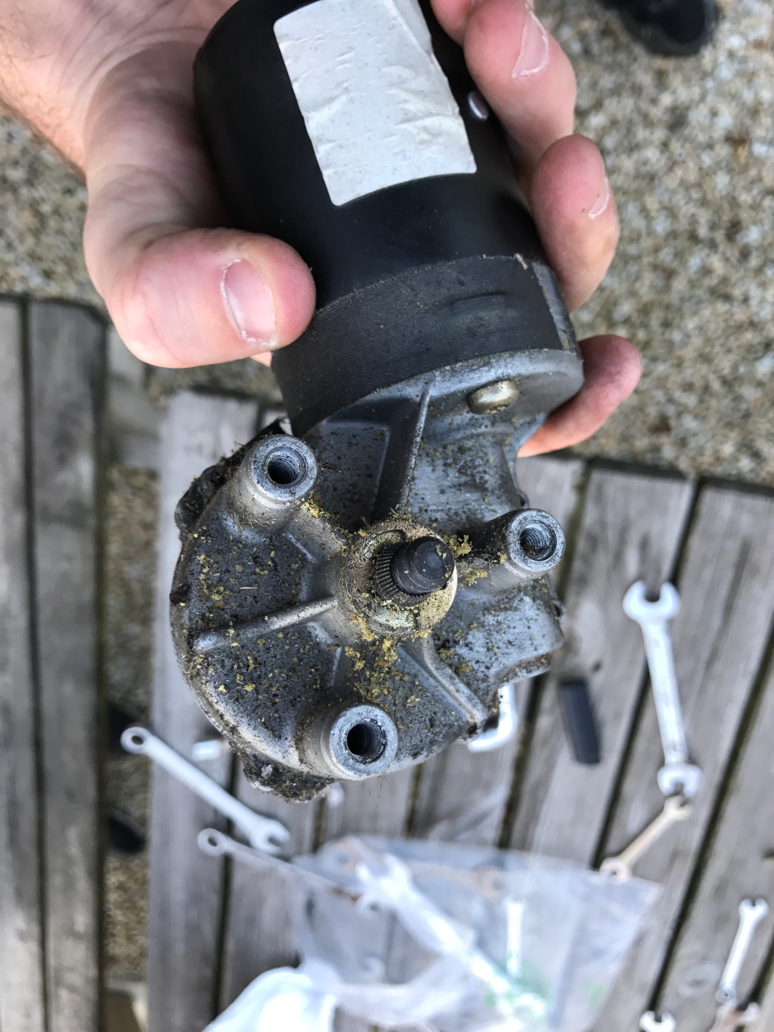

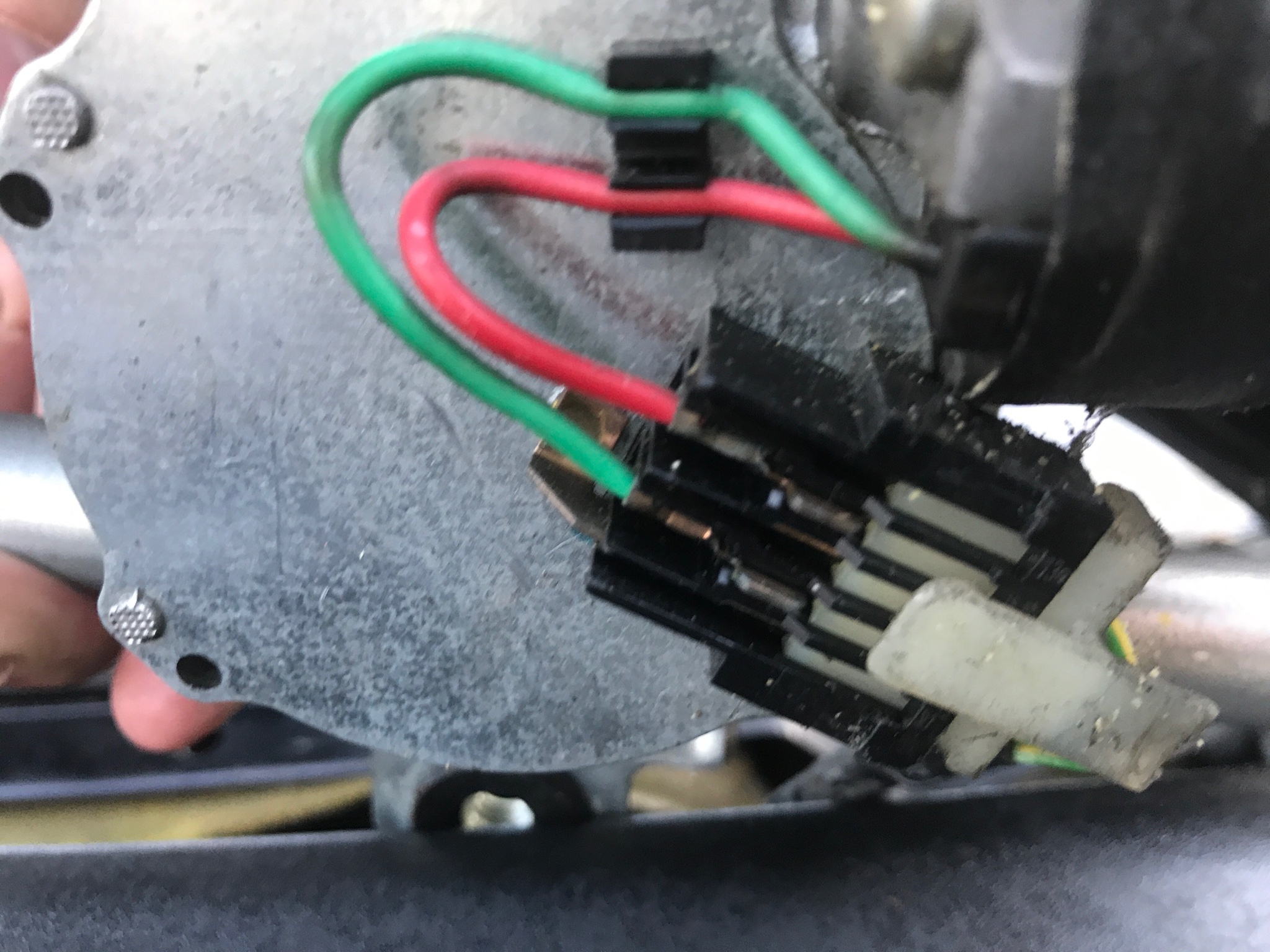

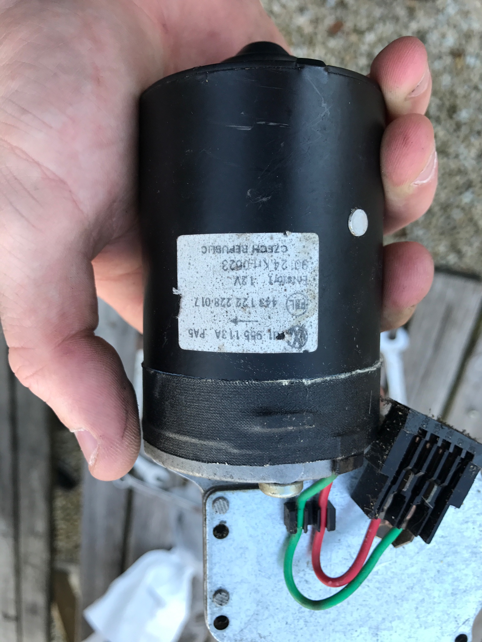

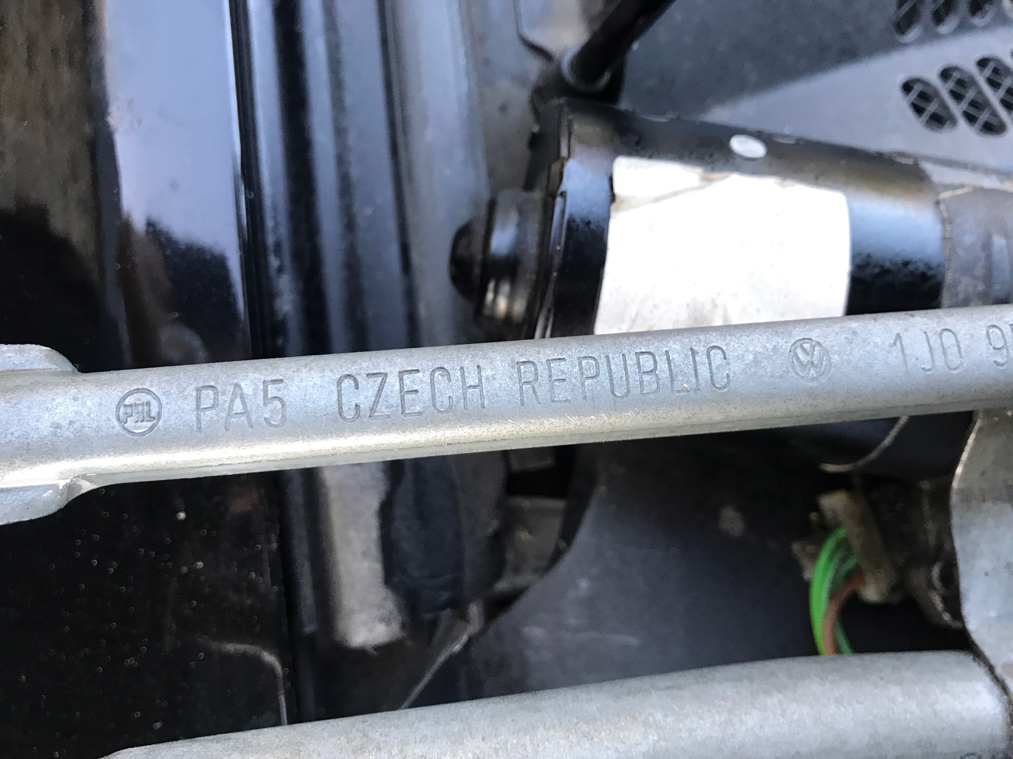

Hello les gars je reviens aux nouvelles
J'ai tout démonté mois du wd40 et ça change rien j'ai fait aussi des photos pour les références je vous mets ça
Merci d'avance
Bon commande passée
Bizarrement Oscaro était le moins cher comparé à mister auto et yakarouler

C'est ce moteur qui était à 94€ quand je l'ai acheté...
Ah désolé pour toi mec...
Sinon le moteur fonctionne bien ??
Oui nikel,j'ai jamais vu mes essuie-glace aller aussi vite!
Faut dire que ma tringlerie était méchamment grippée et le moteur bien fatigué.
