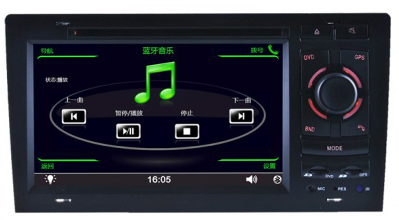

J'avais déjà cherché un remplaçant à mon poste actuel, c'est-à-dire trouver un RSNE. Mais je suis perdu dès qu'il faut trouver la bonne version (192 ou 193 ou je ne sais plus quoi encore), et en plus les prix trouvés représentaient un effort financier pas négligeable.
Aujourd'hui je suis tombé sur un site inconnu pour moi (HIGH-TECH-DISCOUNT) probablement installé dans un pays asiatique. Voici la réfrence que j'y ai trouvé correspondant apparemment à mon véhicule :
http://www.high-tech-discount.fr/autoradio-audi-a8-autoradios-audi-a8-gps-audi-a8/758-autoradio-audi-a8-1994-2003-audi-s8-1994-2003-gps-bluetooth-tv-dvbt-canbus.html
J'aimerais savoir :
- quelqu'un connait-il ce fournisseur ?
- quelqu'un a-t-il déjà fait confiance à cette référence ?
- est-ce que l'installation en remplacement se fait facilement, ou faut-il se fournir en câblage spéciaux adaptés ?

Il n'en demeure pas moins que ma question sur un remplacement de mon RNSD est toujours actif :coucou:

Pour le remplacement de ton RNSD, je ne pourrai pas te dire ce que vaut ton lien et leurs produits... J'ai changé mon vieux RNSD par un RNSE.
Les postes proposés devraient pouvoir se monter avec quelques adaptations comme pour le RNSE d'ailleurs.
Je me doute qu'ils "devraient" pouvoir se monter, mais je préfère des certitudes ..... :icon6: . En plus, le vendeur ne donne aucune précision sur les câblages d'adaptation, s'il en faut, s'ils sont fournis, etc ..... Je ne vais pas me lancer sans bénéficier du retour d'expérience d'un autre propriétaire d'A8 D2 qui aurait monté le même appareil.
