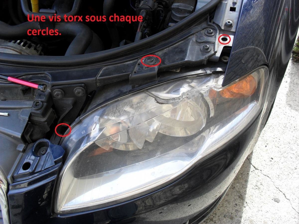

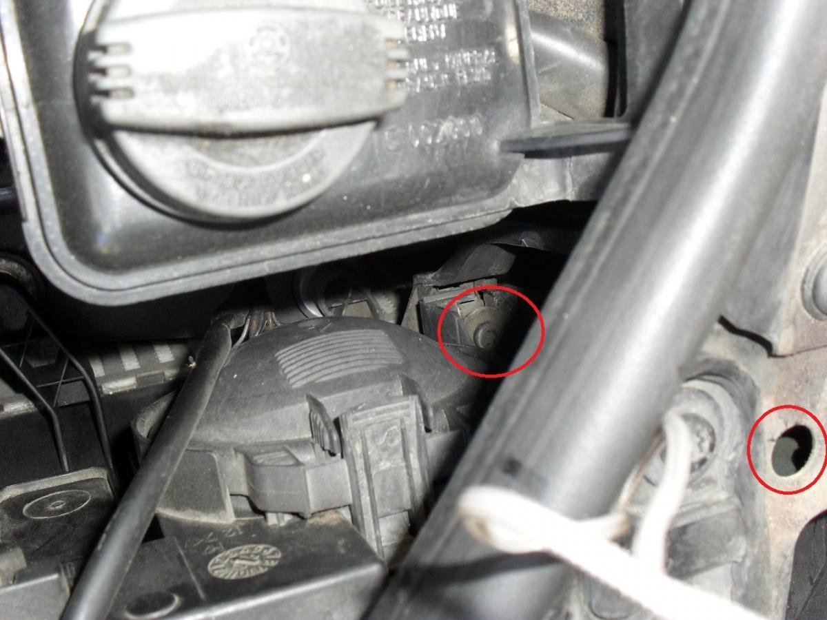

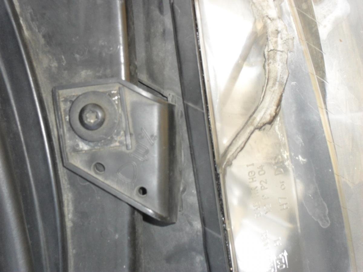

J'ai souhaité changer le bloc optique avant de la B7 en pensant que tout allais être rapide.
Au début je me suis dit qu'il fallait juste défaire les trois vis d'attaches et pas besoin de démonter le pare choc comme l'indiquait certains. Et bien quand on crois qu'on est plus malin que les autres...
On défait toutes les vis et on se dit qu'en fait, on aurai eu meilleur temps de dormir...Il faut bien déboiter le pare choc. :mur:

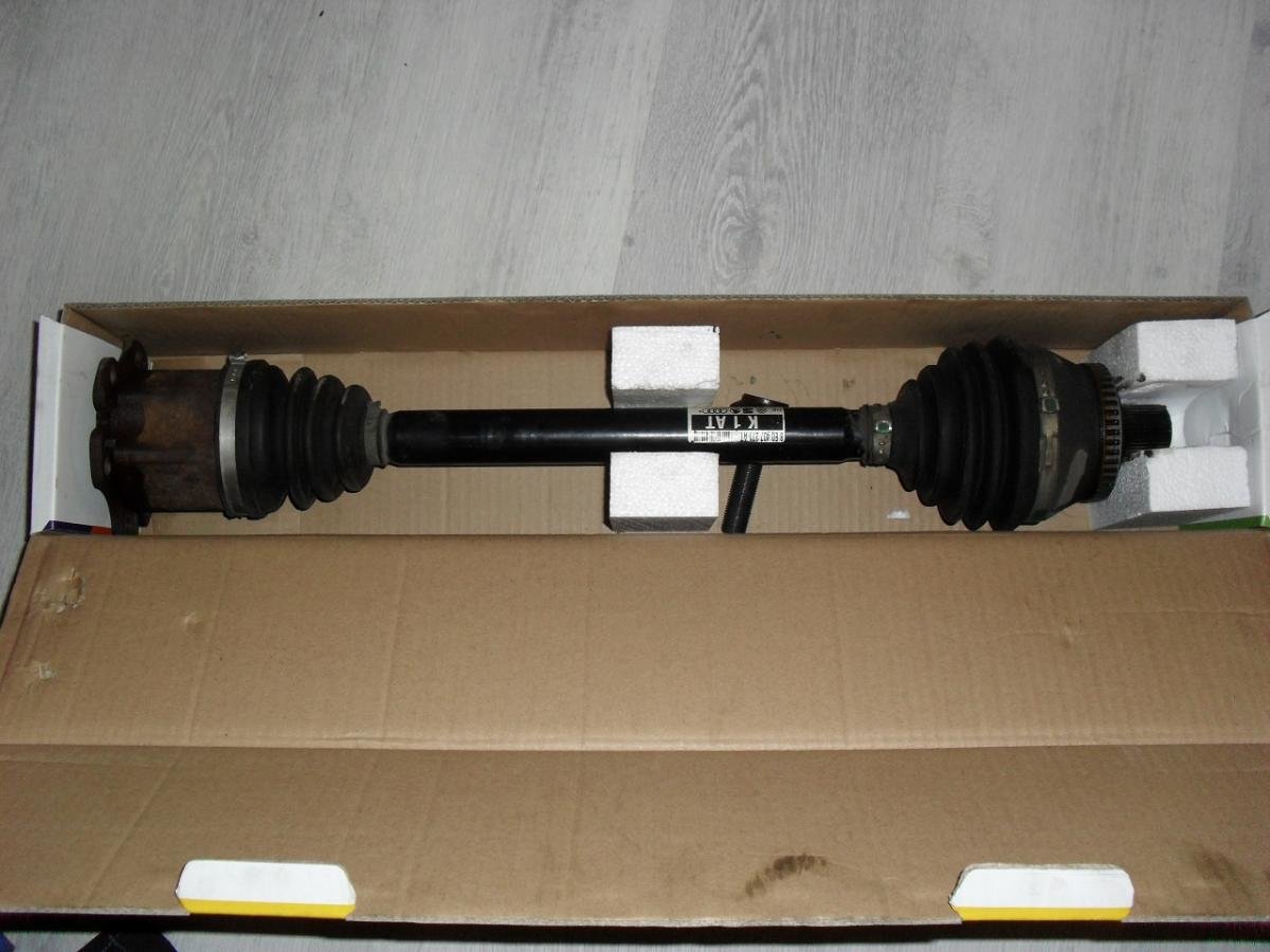

Par contre autre petites histoire ou tout se passe bien.
Je peux confirmer à ceux qui veulent changer leur cardan coté gauche (conducteur) que l'opération est très simple et que mise à part l'outillage XZN (un peu spécifique à VAG) ça va très vite.
Si vous avez des questions, n'hésitez pas (je n'ai pas pris l'appareil photo avec moi pour le changement)

Tant mieux pour ton cardan et merci pour l'info: il se trouve que je dois changer le mien (côté gauche aussi).

Pour ton cardan Uruk c'est sur laquelle?
Si c'est un 1.9, du coté gauche, j'ai pu le sortir sans aucun soucis par la roue en l'inclinant du coté de la portière.

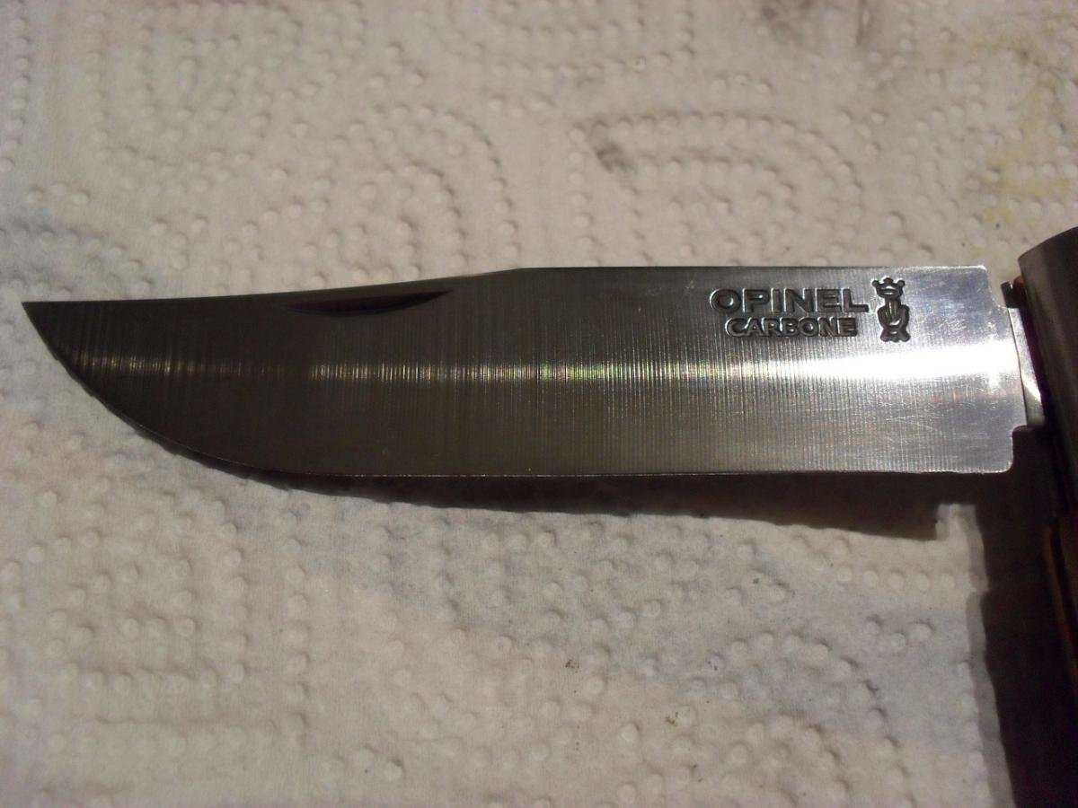

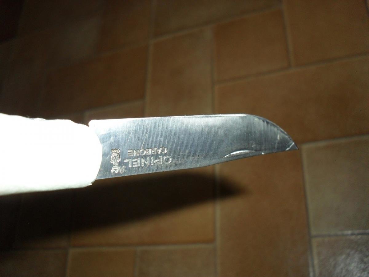

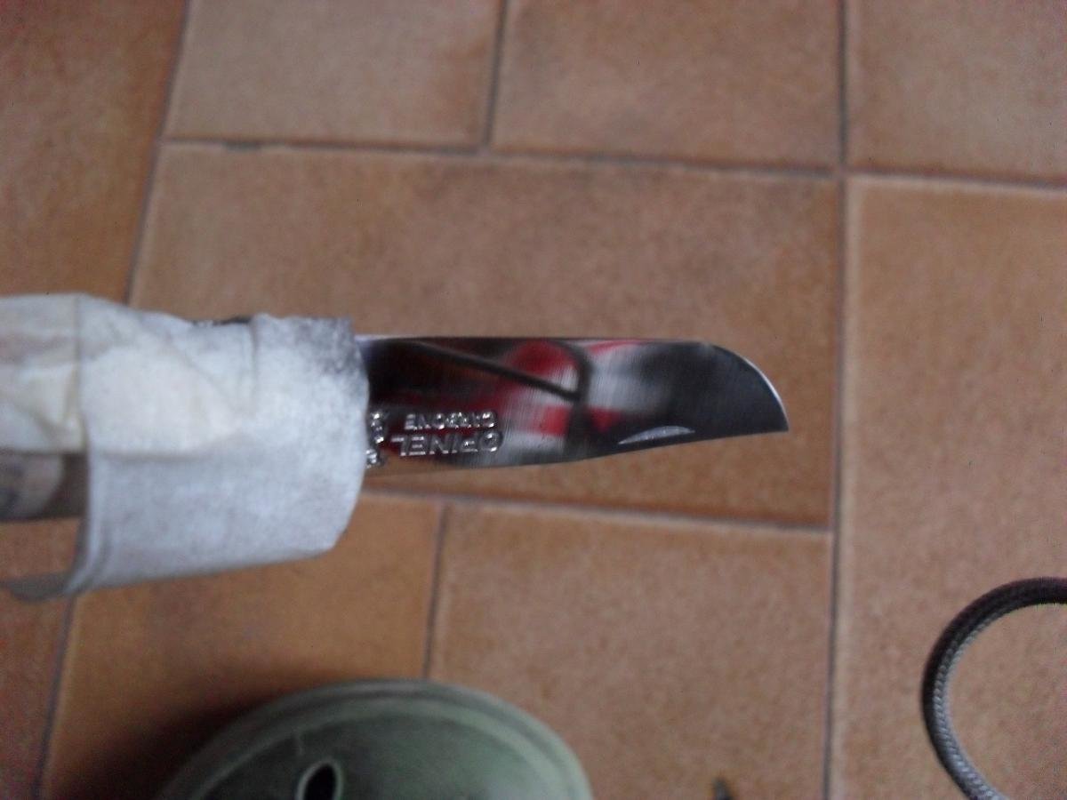

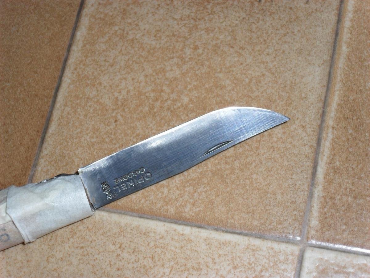

Chose promise chose dû, voici quelques clichés du polissage de la lame d'un de mes Opinel.
Celle-ci n'était pas oxydé mais très ternis et avec de nombreuses tâches noir.
Au delà de l'aspect, le but et aussi de favoriser la glisse et empêcher la lame de coller lors de la coupe. C'était aussi pour m'occuper parceque vu le temps dehors, je ne savais pas quoi faire.
Donc c'était parti pour environ 2h30 de travail.

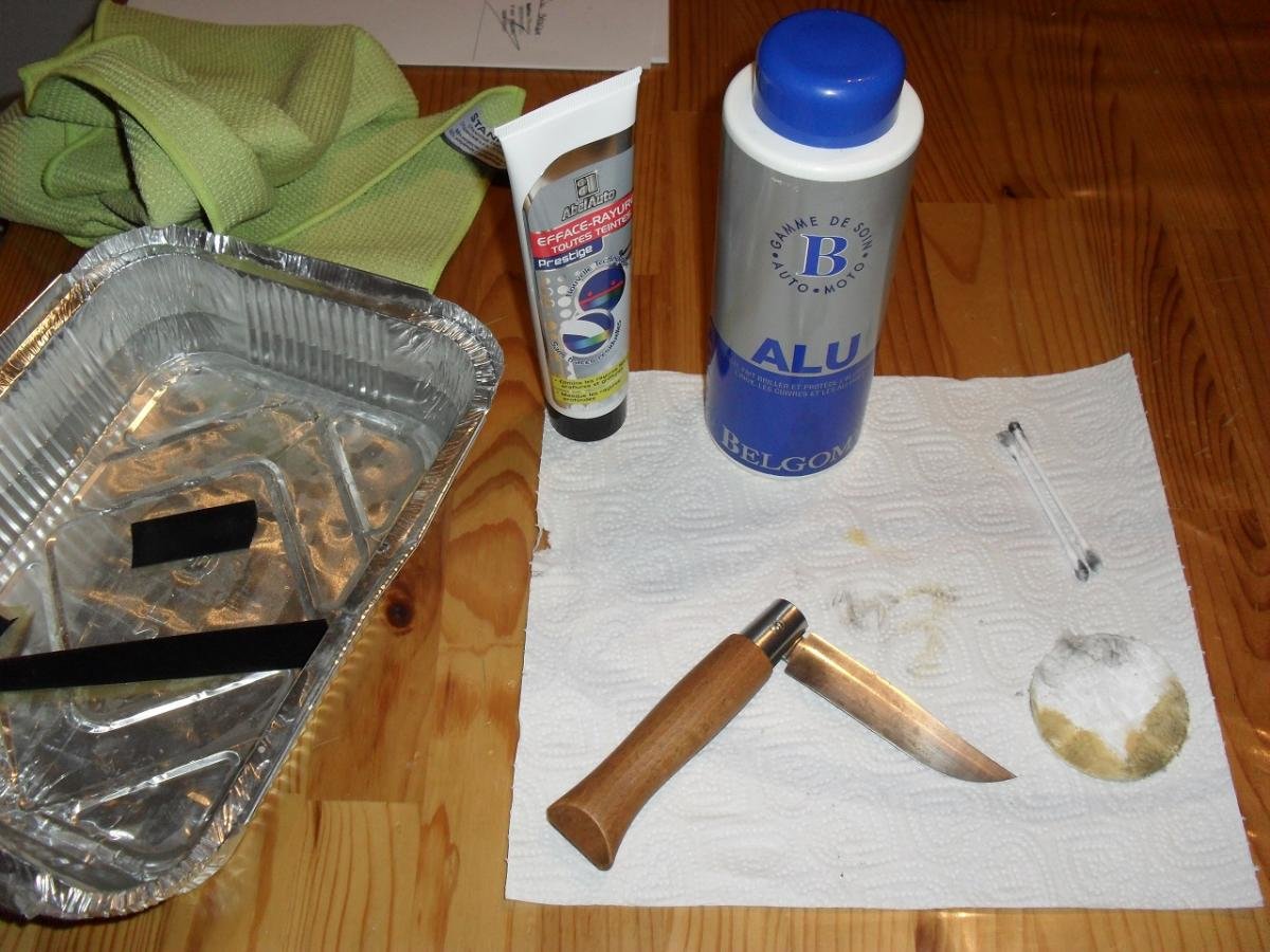

Matériel :
1 bac d'eau
Plusieurs papiers à grain très fin 1000, 2000, 3000
Un efface rayure épais et un polish de finition
Plusieurs tampons démaquillant
Plusieurs coton tige
Étape 1:
Découper une lamelle de chaque feuilles de papiers abrasif (pour ma part vous verrez que la finition n'est pas exemplaire, justement parce que je n'ai que du 1000)
Les faire tremper jusqu'à ce qu'elles se recroquevillent sur elles même.
Frotter les 2 faces sans appuyer et uniquement en mouvement rectiligne. Changer de papier lorsque les rayures provoquer ne "disparaissent" plus.
Etape 2 :
Une fois les 3 grades de papiers utilisés, polir la lame avec l'efface rayure épais ou polish épais.
Utiliser les cotons démaquillant
Utiliser les cotons tige pour les gravures et la préhension d'ouverture
Faire la même chose avec un polish de finition
Etape 3 :
Affutage avec au moins trois pières de grains différents et finition au cuir.

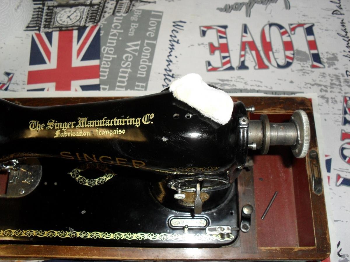

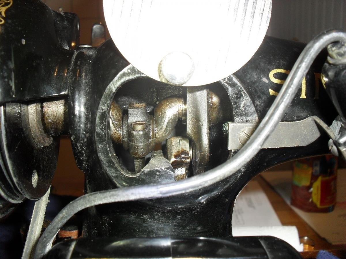

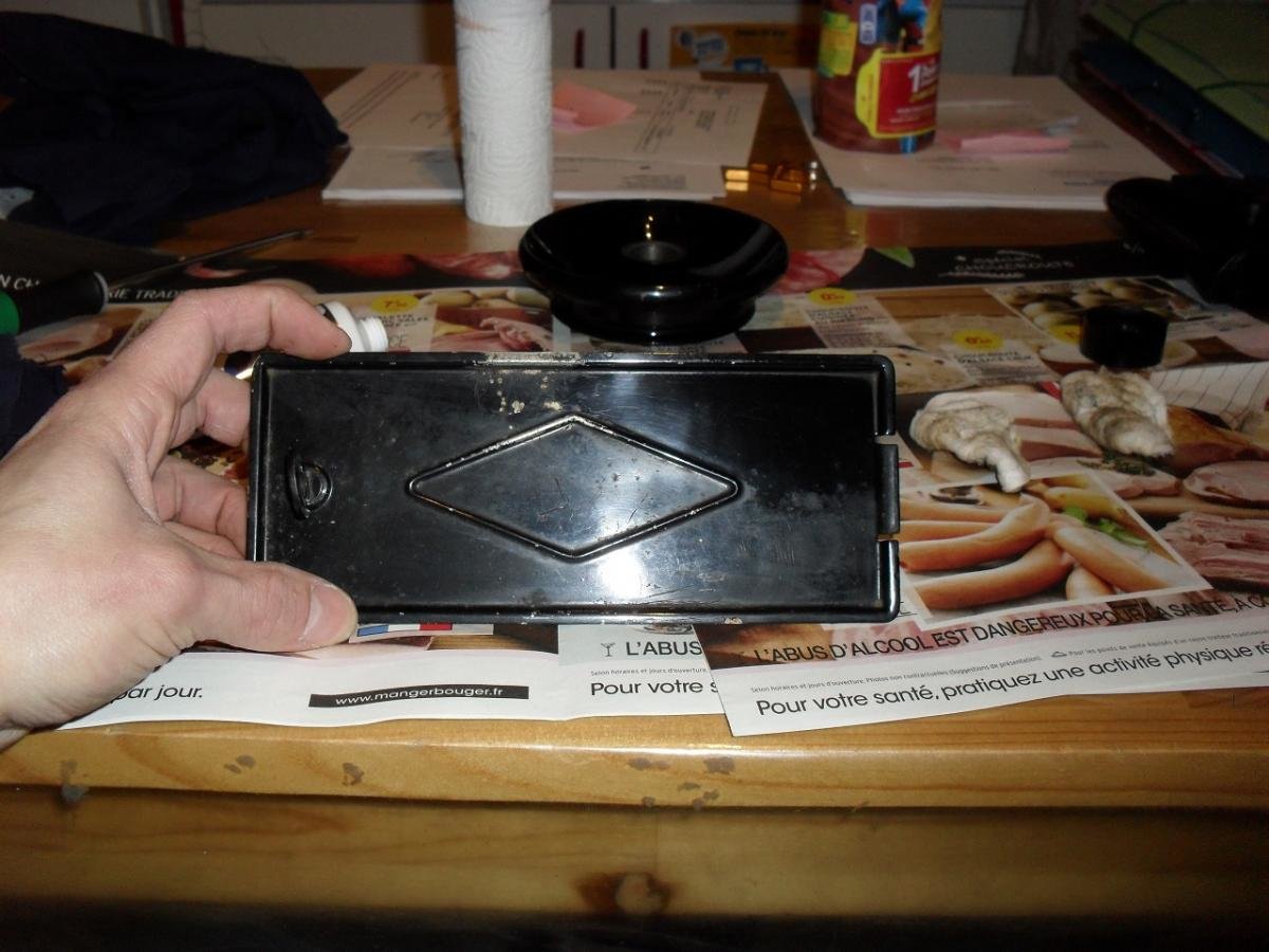

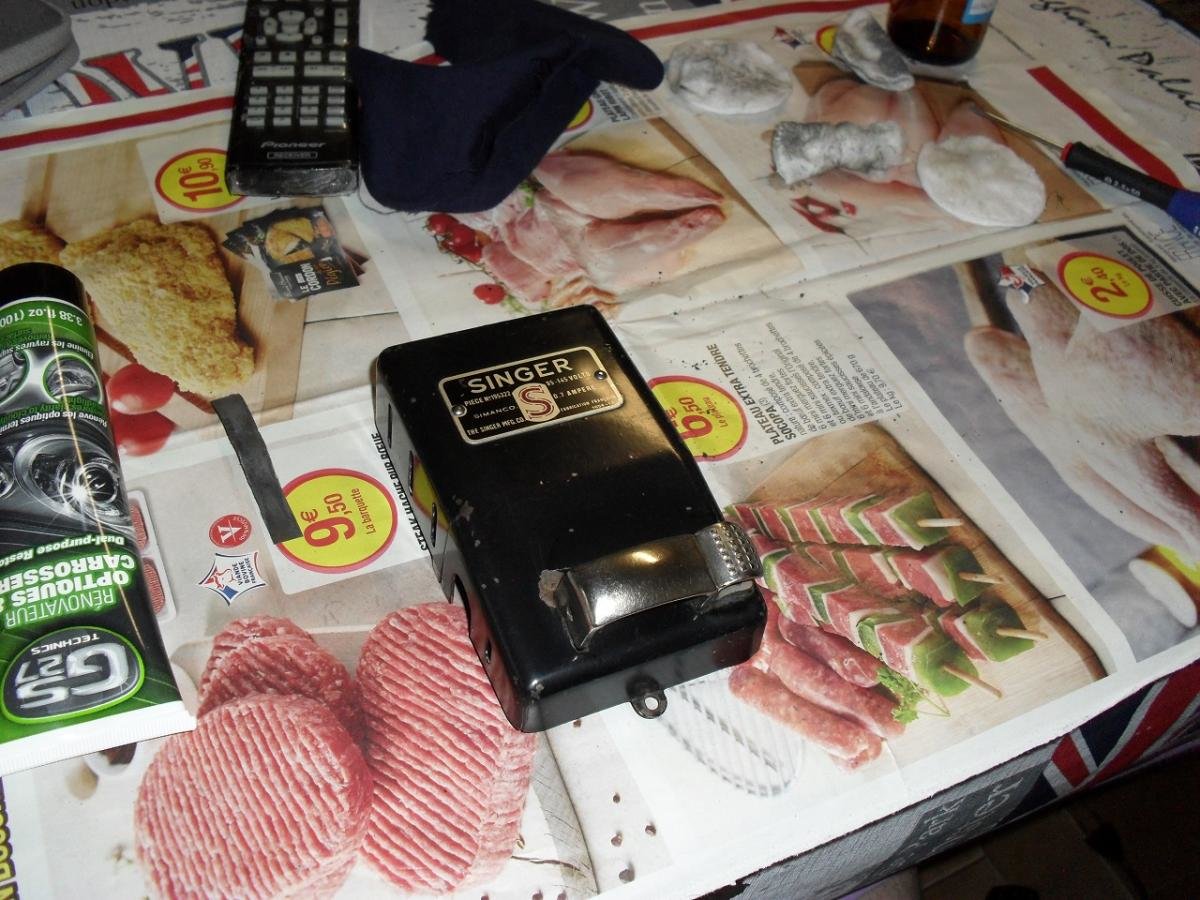

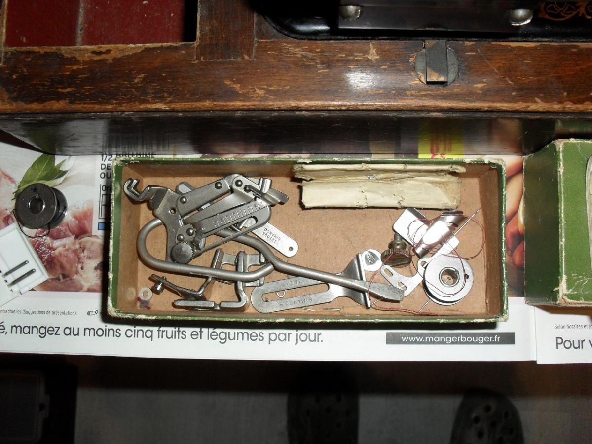

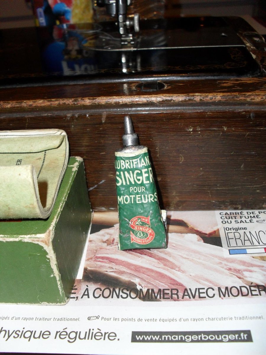

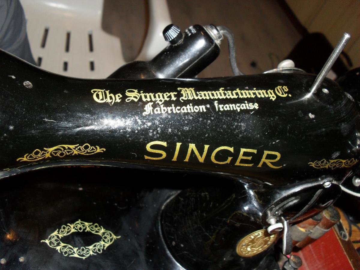

J'ai voulu trouver une occupation pendant cet hiver pluvieux et j'ai décidé de sortir de ça boite un don que l'on ma fait il y a quelques années maintenant.
C'est une Singer 15B88 électrifié, je ne sais malheureusement pas l'année de production car mes numéros de série ne se trouvent pas dans les forums spécialisés.

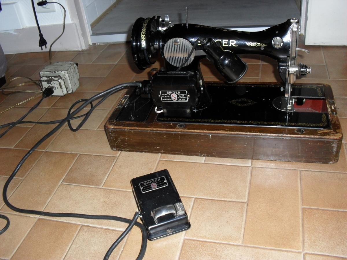

Etat de départ :
Un bon nettoyage :
Le final avec test et oura tout fonctionne !!
J'ai simplement changer les fils qui vont du moteur à l'alimentation qui avaient la gaine complètement sèche. Reste à trouver des condensateurs qui remplaceraient ceux d'origine vu le risque d'explosion.
Pas mal pour une mamie qui à de toute façon plus de 50 ans.
Merci pour votre lecture.

Merci également Uruk, je n'ai pas pensé à compter malheureusement. Je mis mettais quelques heures à l'occasion sur 1 mois et demi environ sachant qu'il y a encore du boulot.
Je n'ai pas voulu démonter complètement la mécanique en l'absence de vue éclatée pour ne pas faire de bêtise. Je n'ai donc nettoyer que les pièces "accessibles" et facilement démontable, au dégraissant. Si je trouve comment démonter l'emplacement à cassette je verrais pour le polir.
Les stigmatiques les plus importants sont évidement toujours là car l'émaille de la fonte à vécu.
Pareil pour le moteur il est ravivé en extérieur, mais je n'ai pas les compétences pour le démonter.
Toujours est-il que par rapport au départ, même mon amie à été bluffés :race:

J'ai redimensionné les photos les plus parlantes de l'utilisation du Dremel pour polir des pièces.
Un disque en feutre ou coton sur n'importe quel touret fait l'affaire.
Avant polissage on remarque juste le fil (tranchant) qui est déjà brillant étant donné le passage à la pierre.
Après polissage avec une pâte à polir Dremel, puis un efface rayure GS27, ensuite belgom ALU et enfin un polish de finition Meguiar's :
Le rendu n'est pas encore aussi "miroir" que je le souhaiterais, probablement du à des produits pas tout à fait adaptés.
Également le fait que l'acier au carbone ne peux pas être polis aussi profondément que l'inox. Je l'ai remarque sur une lame en INOX que j'ai traité juste après. Le polis est arrivé beaucoup plus vite et est meilleur. Je n'ai pas de photo par contre.
Si j'en ai l'envi, je démonterais mes embouts d'échappement pour espérer le même rendu.
Si certains on des observations...
