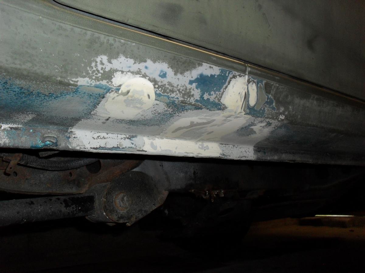

Oui un peu de carrosserie,
Le problème contrairement a ce que je pensais est l'autre bas de caisse avec le montant de porte et la porte.
Purée des fois on vois jamais le bout :icon6:
Pas grave tant que le châssis est pas touché. Et j'aime bien je trouve ça reposant.

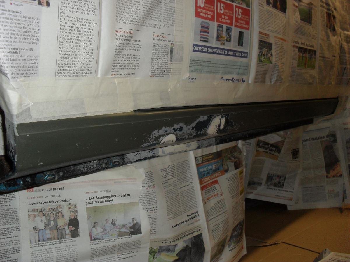

Encore une petite séance ce soir, après le 180 et le 240 grains on fini au 600 à l'eau, pas plus c'est bien pour un bas de caisse.

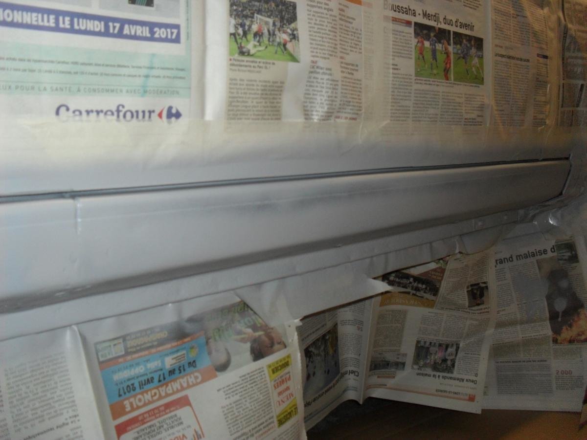

Petit travail de masquage et séance d'apprêt lundi, la peinture suivra (quand j'aurais le temps).
Bonjour à tous,
Et voila la première ( et peut être dernière) séance de peinture.
On pourra voir le résultat final dans quelques jours.
A plus.

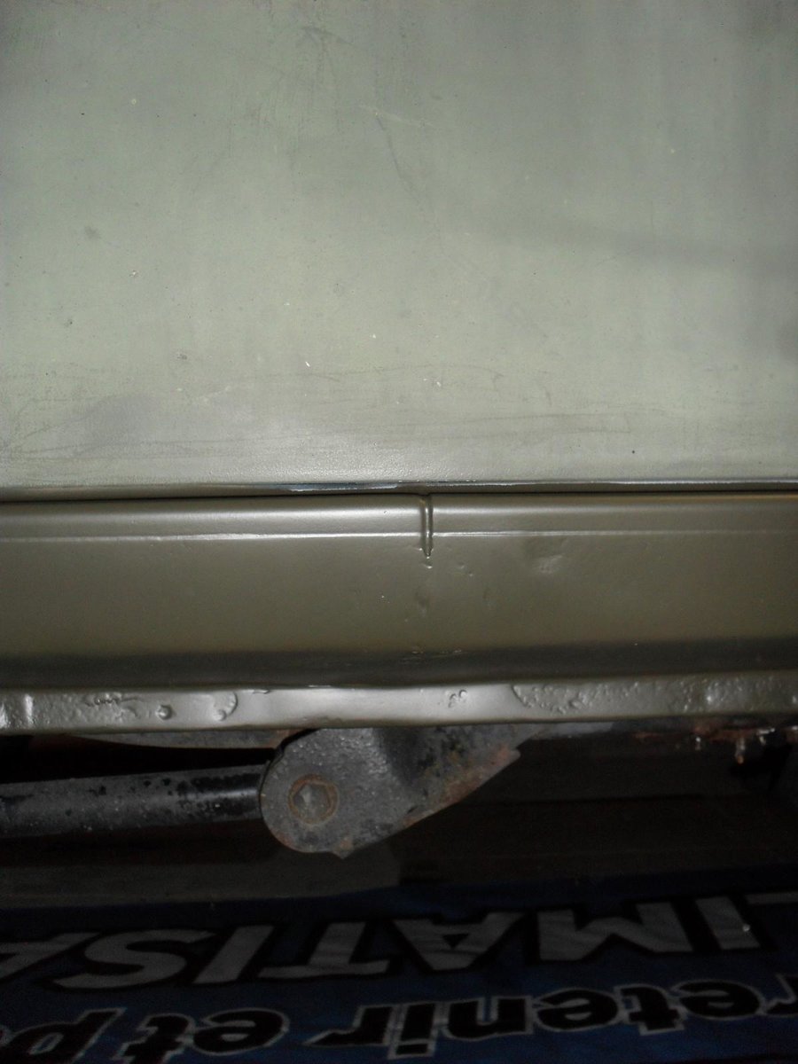

Pour terminer "l'affaire du bas de caisse" j'ai décidé de ne pas attendre de commander des bombes pour mettre une nouvelle couche de peinture.
J'ai donc enlevé aujourd'hui le masquage.
On vois tout de suite que l'ancienne peinture devra être refaite :icon_biggrin:

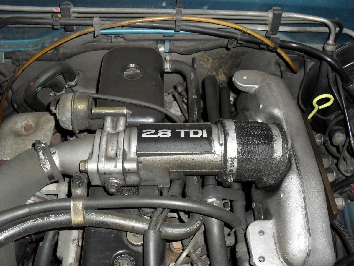

J'adore ce GMP.
On en profite pour vérifier que le principal soit présent sous le capot. :marcelpoire:
Allez quand j'en aurais l'envi, j'attaquerai l'autre coté qui en aura besoin d'ici quelques temps. :race:

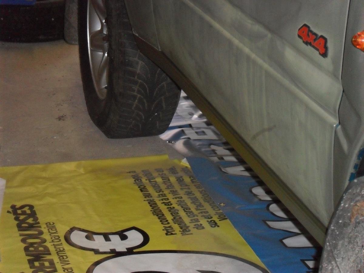

Oui je me disais que je vais inventer la peinture effet "passé" :reflexion: :icon_lol:
En tout cas, le Vert Olive Drab et bien la couleur qu'il faut à ces véhicules. Merci à mon papa pour le stock issu de l'Hotckiss...
Pour ceux qui on connu le service militaire, ils ont connu cette teinte... comme le FAMAS d'ailleurs. (on va arrêter on s'éloigne)
