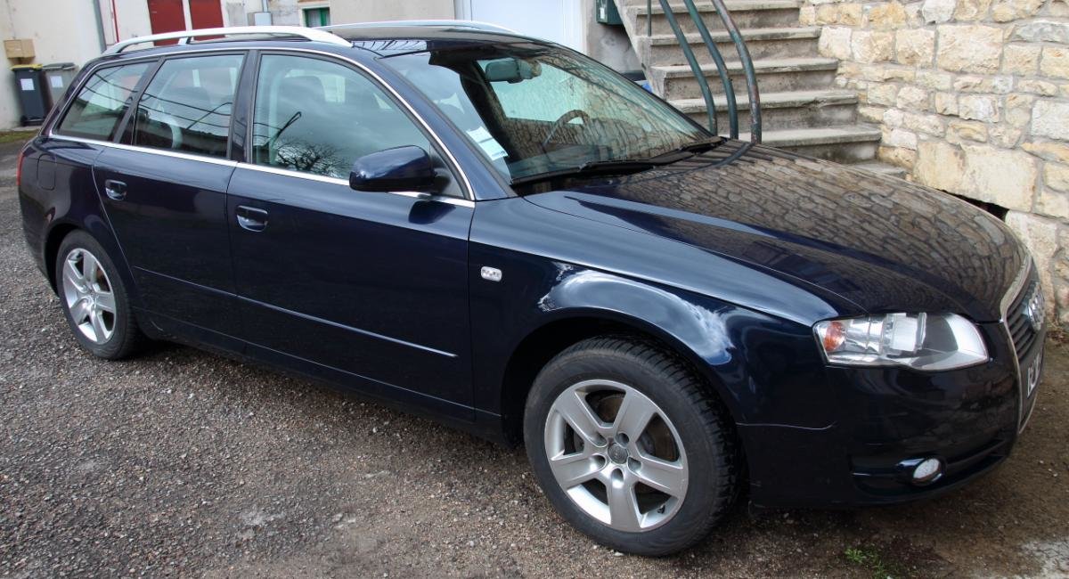

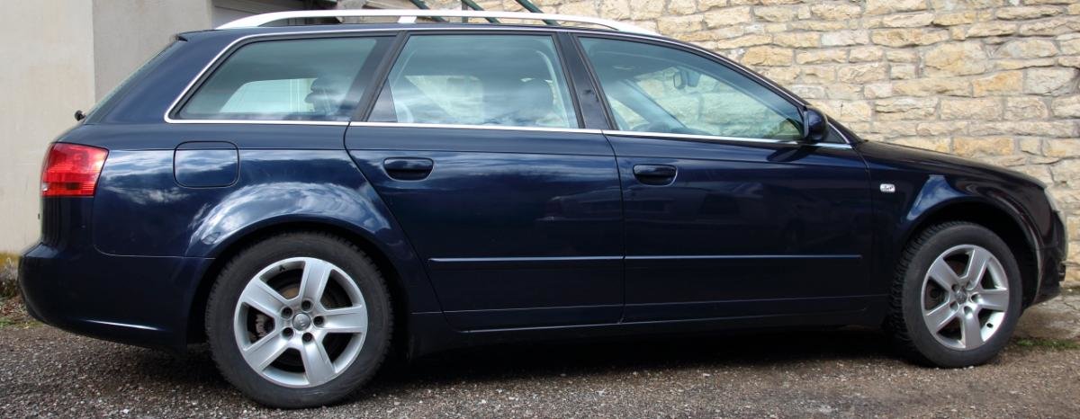

Chose promise chose dût, voici des photos de la belle juste après un nettoyage rapide (il à plu tout de suite après évidemment) et avant qu'une personne accroche mon pare choc sur un parking :meanie:
La carrosserie à bien souffert avec l'ancien propriétaire.

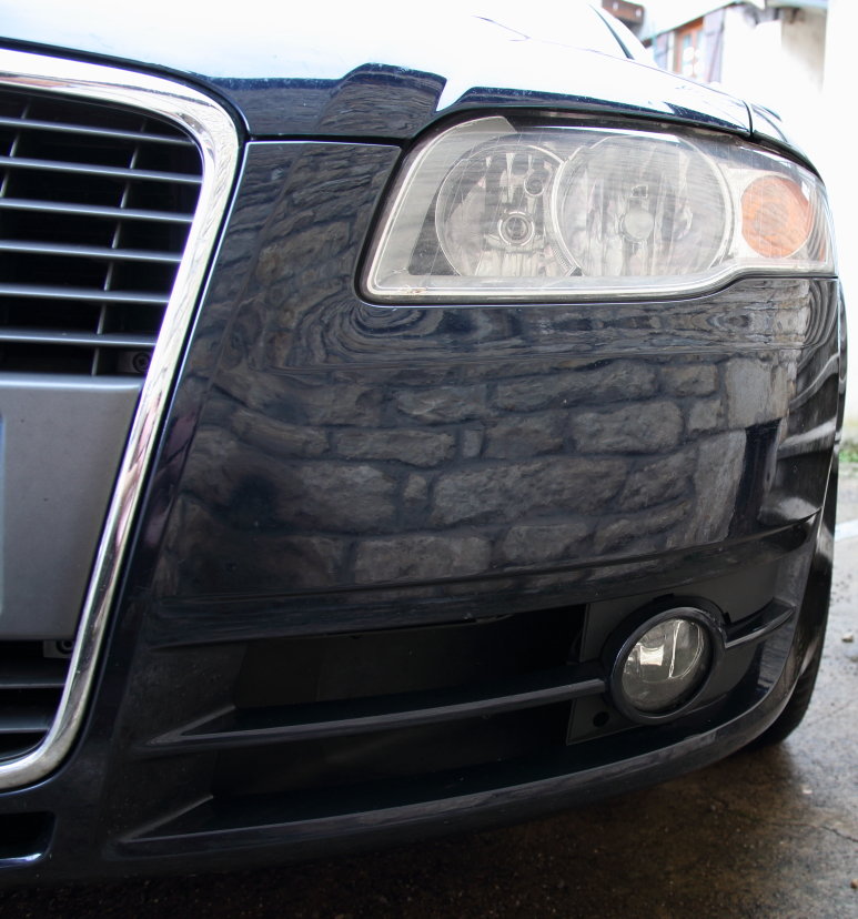

J'ai essayer de rattraper les rayures de l'..... qui à accrocher mon pare choc, il faudra quand même que je passe par la case stylos retouche et léger ponçage (ça ne ramènera pas à neuf mais bon si ça peu estomper)
Certaines personnes ne respecte vraiment rien, si j'avais pu lui tomber dessus. :pleure2:
Oui, je comprends... Il ne faut pas que ce genre de situation m'arrive car il se peut que je passe en "mode manuel".
Genre le léger ponçage, il va l'effectuer avec ses joues...

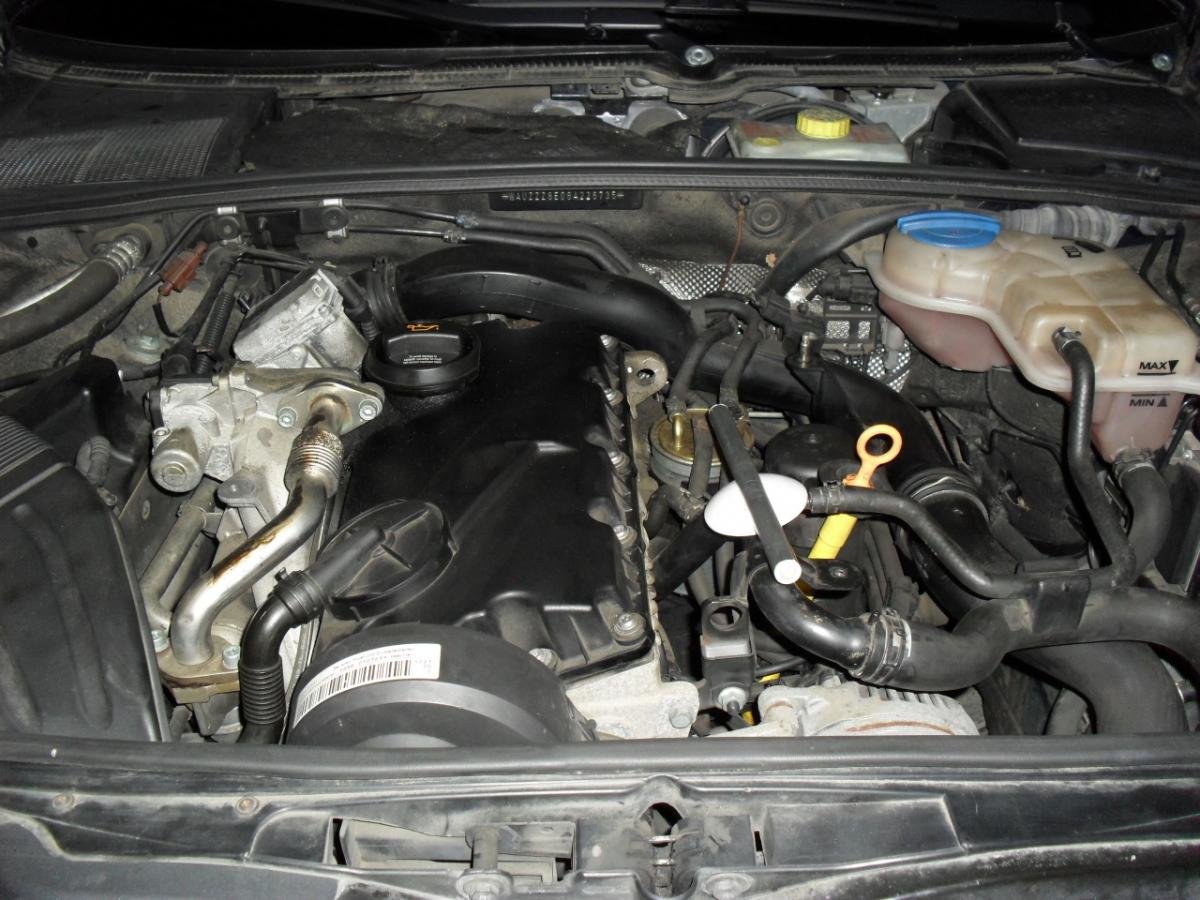

Lorsqu'on a acheté la voiture, j'avais remarqué qu'à froid elle fumait blanc, Je me suis dit soit injecteur, soit bougie de préchauffage.
Je viens de changer les bougies, je verrais pas temps froid si elle fume toujours.
Normalement la fumé devrait se calmer puisque si c'était les injecteurs, à mon avis, elle fumerait en permanence.

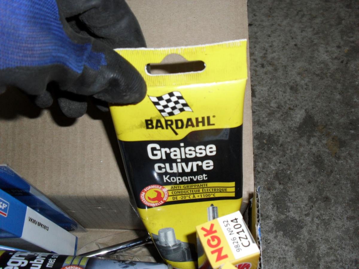

Outils :
Pour cette opération il ne faut rien de spéciale.
Une clef à pipe de 10 pour le cache moteur
Un « T » en ¼ ou un cliquet en ¼ avec une douille longue de 10
Une rallonge longue en ¼
Une griffe
Une pince à bec long
Un cintre
Un pot de graisse au cuivre (tiens mieux la température que le lithium)
Pièce :
Lors d'un précédent démontage j'avais relevé la référence de mes bougies
NGK CZ101 en 7 Volts 5 ampères. Sur le net j'ai trouvé des CZ 104 en 7 Volts mais 7 Ampères.
Après comparaison, elles sont identique en taille et la position du filetage, mais j'espère qu'à la longue, la différence d'ampérage ne causera pas de soucis.
Je ne pense pas car entre 5 et 7 ampères la différence est « insignifiante »,
J'ai roulé environ 15 kilomètres avant l'opération et j'avais pulvérisé du dégrippant au niveau des puits des bougies avant mon départ et avant démontage.

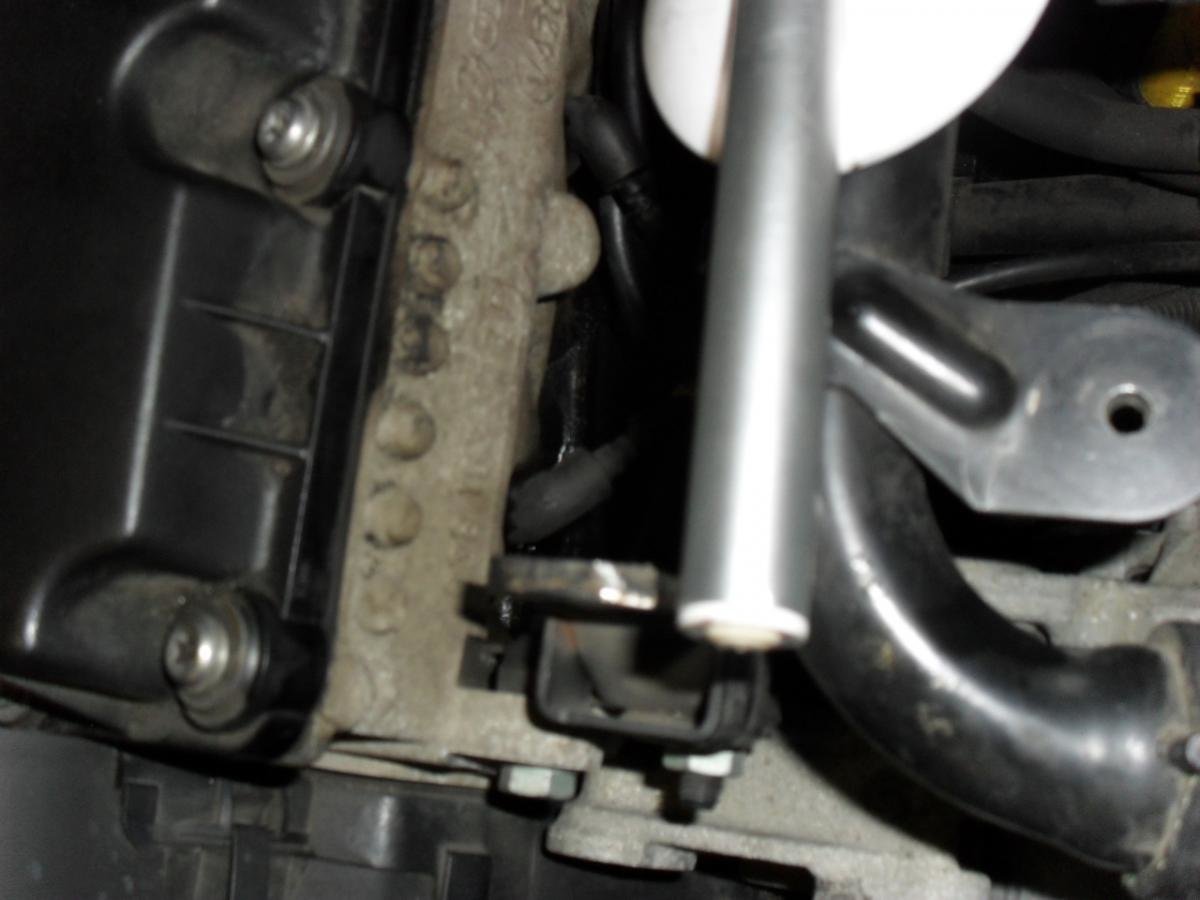

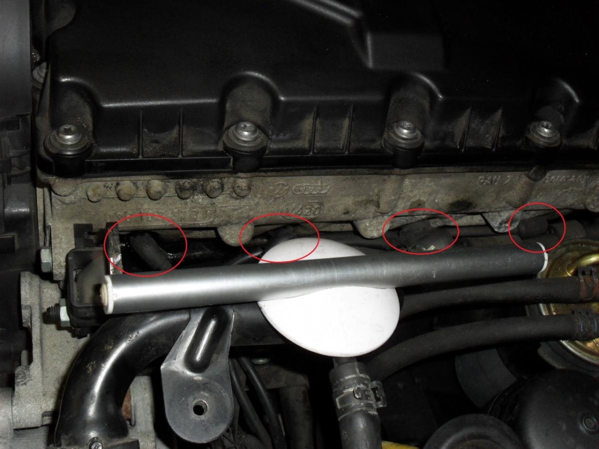

Tout d'abord enlever le cache moteur
localiser les bougies
Retirer les fils de bougies. Attention de ne pas le prendre à la partie la moins épaisse.
Les deux premières peuvent être enlevé avec le bec du cintre.
Par contre les 2 autres (plus vers l'habitacle) j'ai malheureusement du utiliser une pince à bec long, ce que je n'aime pas car on marque un peux les fils de bougies (mais bon pas le choix)
Ensuite on sort une douille longue de 10 avec rallonge et cliquet ou un « T »
Avec le moteur chaud comme je l'avais, tout est venu tous seul,
J'ai juste défait au dernier moment le support des durites de liquide de refroidissement à l'avant du moteur pour gagné de la place mais en fait ça n'a servi à rien.
Photo 4104 m
A chaque remontage j'ai mis une goutte de graisse au cuivre sur le filetage pour le, peut être, futur démontage.

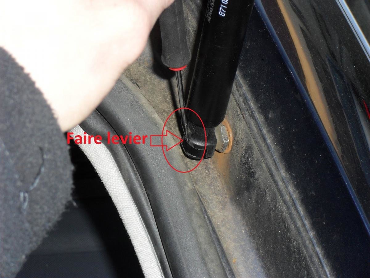

J'ai voulu partager avec vous une opération très simple qui en général n'est jamais à réaliser, sauf dans mon cas, le changement de vérin de coffre,
Outils :
Tournevis plat (du 0,75 ou 1 donc très petit)
Clef de 13
Une baguette de la longueur d'ouverture du hayon

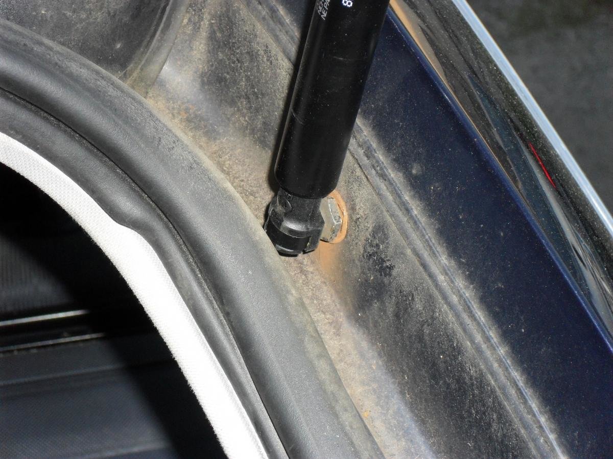

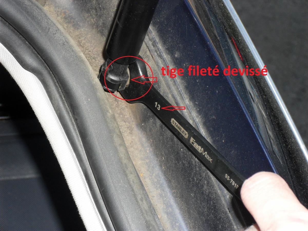

Le problème est que le hayon ne montait plus à hauteur maximum et pas forcément sans aide. J'ai également eu une petite surprise au démontage qui montre bien qu'on est jamais assez vigilant lors de l'achat,
Démontage/ Remontage :
Tout d'abord en inspectant les prises des vérins sur les montant de porte arrière, au niveau des custodes, j'ai vu que du coté gauche la vis de maintient de la rotule était presque complètement dévisser, Avec le temps cela aurai pu entraîner plus de travaux. (conseil inspecté les vôtres)
Une fois les prises vérifiés, démonter les vérins en calant d'abord le hayon pour votre sécurité.
Pour le démontage rien de difficile, un petit tournevis plat est à placer entre le bandeau métallique et la partie extérieur de la cage de rotule pour faire levier.
Pour le remontage placer d'abord le haut, il suffit d'enfoncer la rotule dans le cage de rotule.

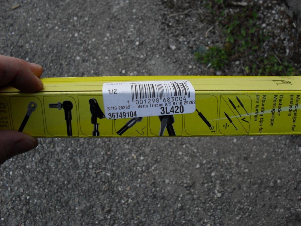

Pour ceux que ça intéresse la référence (A4 B7 2006)
Cordialement,
Rafale25
