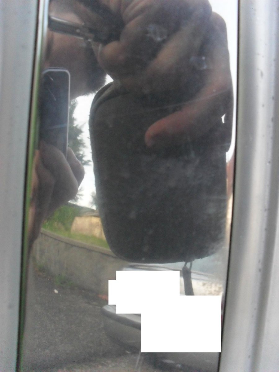

Bonjour à tous,
Il y avait plusieurs taches de mains et doigts blanche sur ma carrosserie. Ceux ci ne sont jamais partie au lavage traditionnel, j'ai donc décidé d'essayer une manipulation qui à marché.

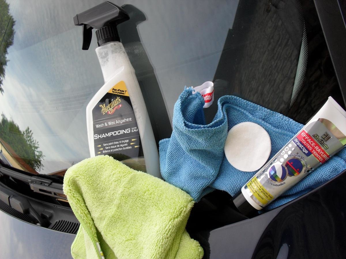

Outils :
1 microfibre à poils court
1 microfibre épaisse
Une efface rayure (j'ai pris un simple toutes teintes de la marque Abel Auto)
Un nettoyant sans eau Meguiar's
Du coton à lustrer (j'ai pris des ronds de coton démaquillant)
Etapes:
La carrosserie à été nettoyer la veille.

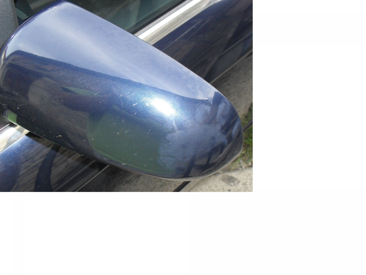

Voila ce qu'il reste après nettoyage.
Appliquer plusieurs "gouttes" d'efface rayure sur le coton et tapoter avec celui-ci sur la surface à traiter.
Frotter en petit mouvement circulaire en appuyant légèrement.
Faite le pendant une minute (il doit toujours y avoir un film sur la surface) puis frotter avec un autre coton propre.
Pulvériser généreusement de nettoyant Meguiar's et essuyer avec la microfibre à poils court.
Finir avec la microfibre à poils long.

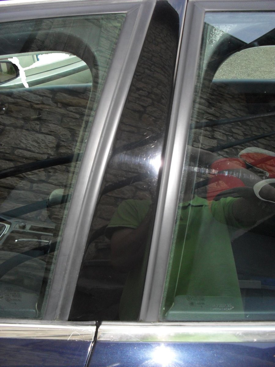

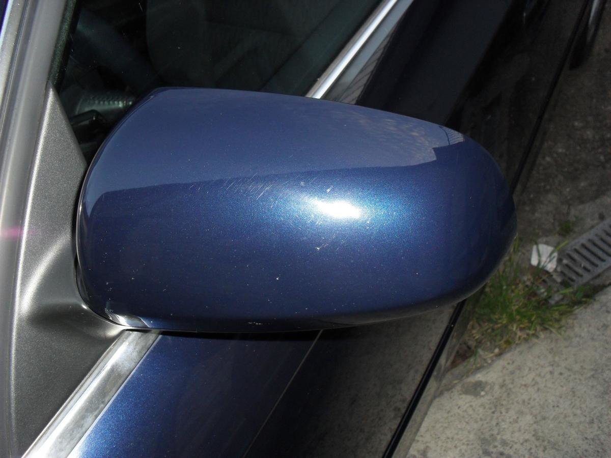

Voila le résultat

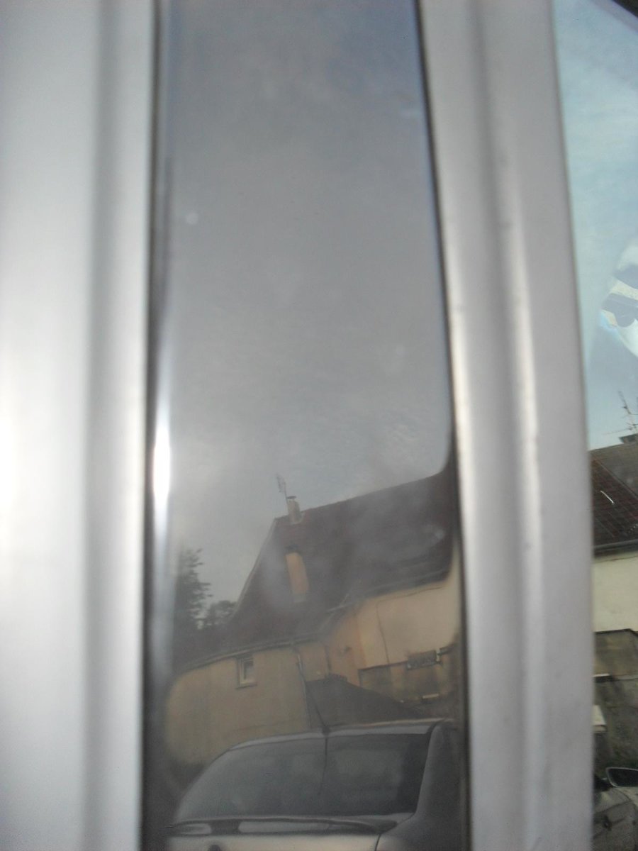

Pareil pour les montants de portes noir laqué. (avant)
Après
Cordialement,
Rafale25

Intéressant mais voir la tenue dans le temps. Les efface-rayures contiennent des "fillers" (remplisseurs) dont l'effet ne dure pas longtemps.
Si ça ne dure pas, un polissage abrasif léger résoudra le problème.
En tous cas, merci pour le partage.
C'est pour éviter au maximum le remplissage que j'ai choisi un efface rayure non teinté (même s'ils "remplissent" tous un peu).

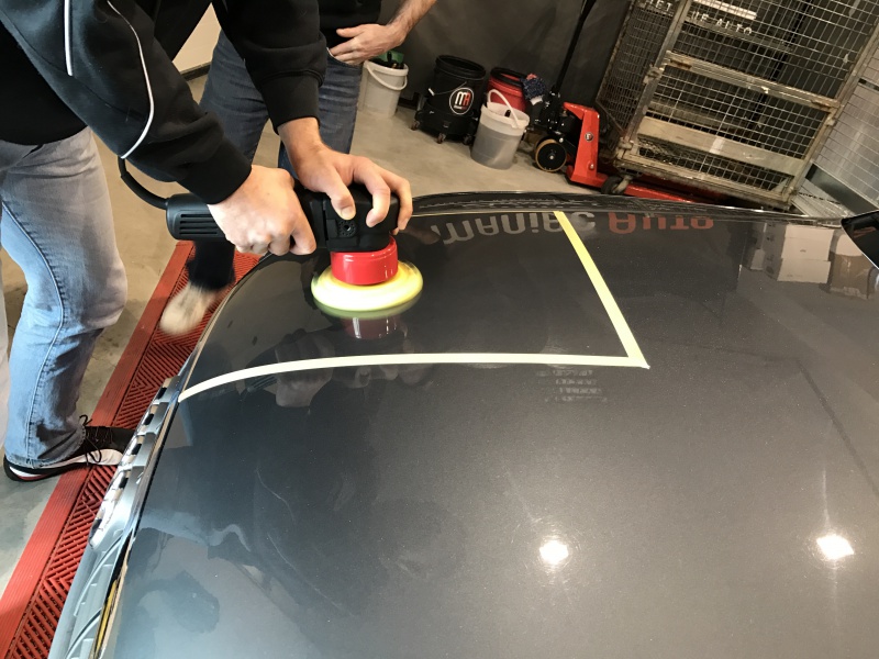

Pour des petites retouches, un pad à main abrasif (type "german pad"), un polish abrasif correct, et de l'huile de coude suffisent. C'est ce que j'ai utilisé l'été dernier après qu'un abruti se soit amusé à marcher sur mon capot.
Pour une rénovation complète, la DAS 6 PRO a très bonne réputation chez les amateurs. Les pros quant à eux adoptent des marques telles que RUPES.

Elle a déjà servit de cobaye pendant ma formation de detailer :
Justement elle connait déjà le chemin...
