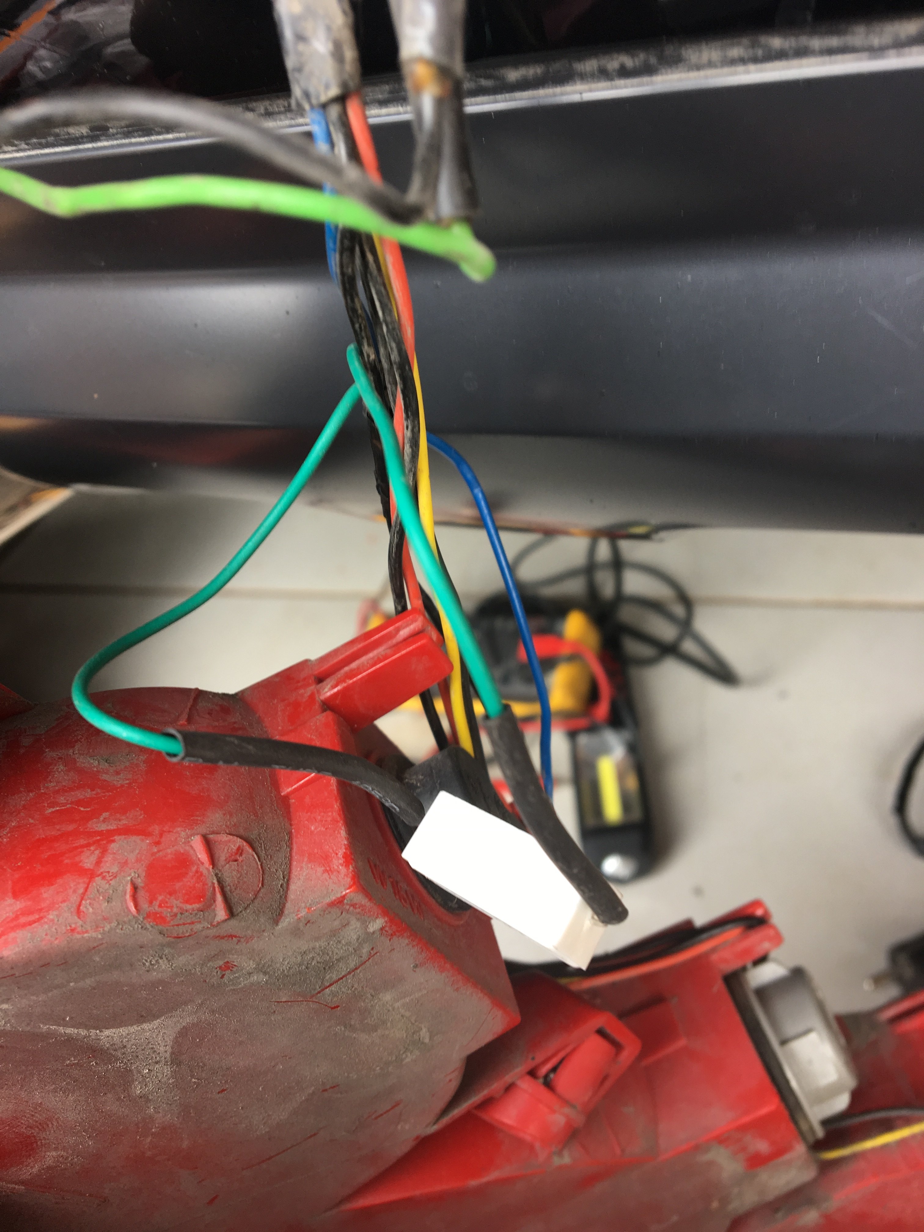

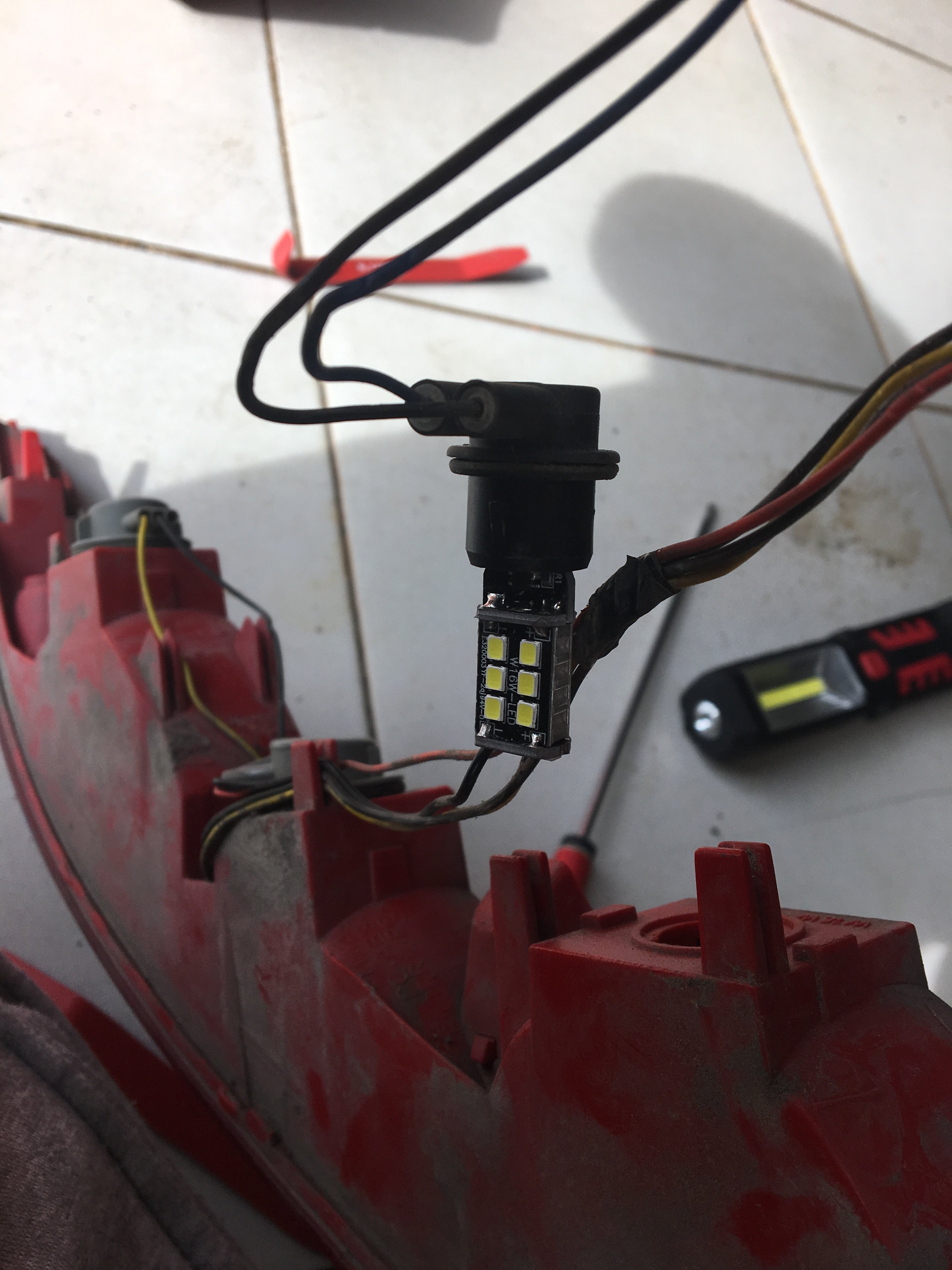

Cet am pose des feux de recul a leds
L'ampoule:
La résistance
oui mais ca se fait bien,
J'ai essayé sans résistance et direct j'ai un message d'erreurs et les leds s'éteignent

Et sinon, tes leds ne flashent pas toutes les 30 secondes quand tu mets le contacts ?
Ta résistance, tu l'a mets comment, je ne vois pas trop. Tu coupes l'arrivée du "+" et tu insères la résistance à ce niveau ?

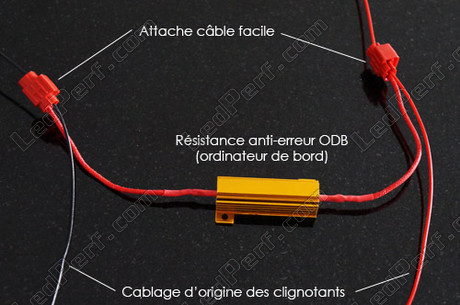

pour la résistance tu fait un pont entre le + et le -
En gros tu relie le + avec le - en traversant la résistance
Au oui ok. je n'aurai jamais eu l'idée de faire un pont comme ça. Au moins j'aurai appris ça.
comme ça finalement :)
13738_939-resistance_50w_led_cligno_2.jp
Oui comme ca mais je fais avec de la soudure j'aime pas les cosses rapide ca finit par s'oxider
C'est vrai que la première fois tu as toujorus la crainte de faire un court circuit entre le + et le -

tu as mis ceux la
tu as pris lesquels 30, 50 ou 80 W
tu as du mettre en plus une résistance ?
tu as pas de défaut a l'odb ?

tu as mis ceux la
oui j ai mis celle la en 50 W avec les resistances qui sont vendu et ce sont des conneteur pas besoin de souder ou domino et il y a aucun default a obd
