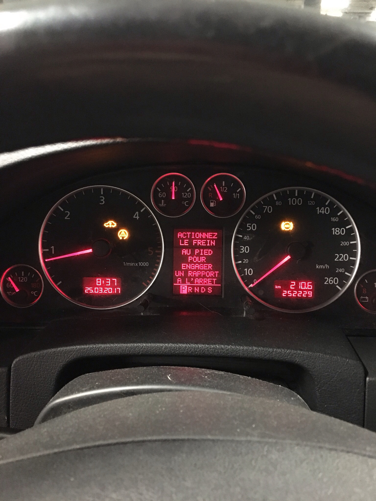

Bonjour à tous. Mon problème suite à un changement d'intérieur c'est que les voyants d'airbag et abs se sont allumés. Comment les supprimer
Bonsoir à tous .
En faite les voyants airbag et anti patinage sont liée aux amortisseurs qui eux sont capricieux .
Quelque fois elle descend aux max et après plusieurs tentatives pour la faire lever fini par rester en position haute et puis il peu s'écouler plusieurs jours avant qu'elle redescende.
J'ai surtout remarqué qu'elle descendait quand je braqué à fond. Y a t'ils quelqu'un qui puisse m'aider ? :'-(
Bonjour. Voici les 3 voyants qui sont apparus après la monte d'un nouvel Interieur. Peut ils y avoir cause à effet ?

Bonjour à tous me revoilà pour de nouveaux problème 3 voyants de retour et 2 bip mais pas là moindre idée de ce qui cause cela.
Il y aurait quelqu’un pour me porter assistance ?

En faite j'ai 3 voyants ABS . ESP. Réglage d'assiette celui avec le dessin de la voiture . Plus des bips

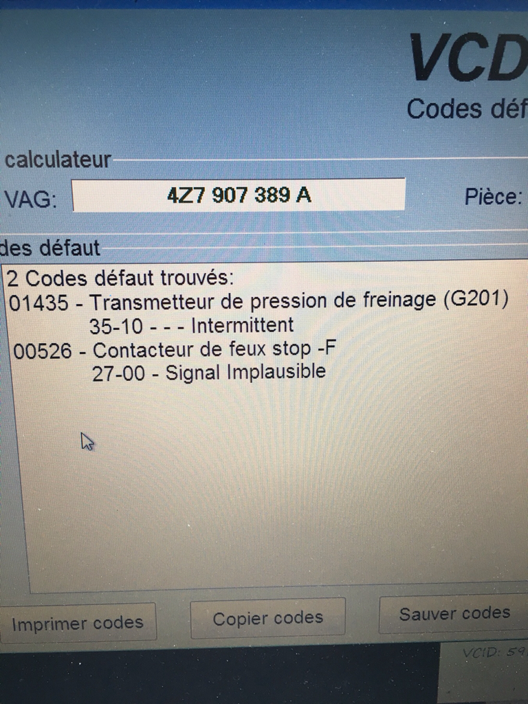

bon ben, tu n'as plus qu'a nous envoyer le code défaut...
Bonsoir .
Et bien voilà le résultat de l'analyse . Désolé de pas avoir pu le faire avant quelque contretemps .
J'attend votre verdicts .
les codes défauts reviennent illico si on les supprime?
Non tant que je n’appuie pas sur la pedale. Et si j’éteins le contact, puis je rallume, alors les voyants sont éteint
le capteur G201 est dans le bloc ABS... le capteur de pédale de frein est plus facile à changer... je ferais celui la en 1er... (attention, il faut le visser à fond puis le reculer d'un cran avant de le brancher)
Comment ça, je l’ai déjà changé, pour l’installer j’ai tourné un quart de tour puis branché, mais maintenant qu’on en parle, ils me semble qu’il était mal placé
Mais pour le bloc ABS y a-t-il une solution ?
ah.. non, un quart de tour ce n'est pas assez... il y en a au moins 30 avant d’être au max...
