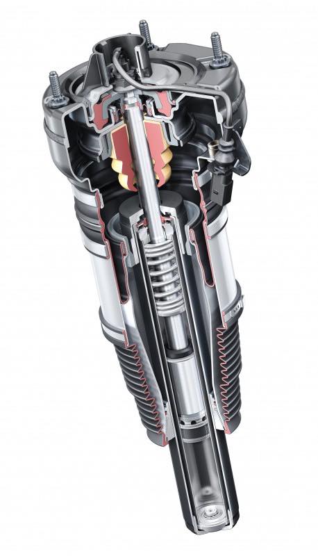

-quelqu'un aurait-il une vue éclatée de l'amortisseur? Lors de sa dépose, je n'étais pas arrivé à l'ouvrir pour accéder au boudin.

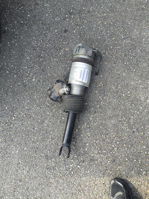

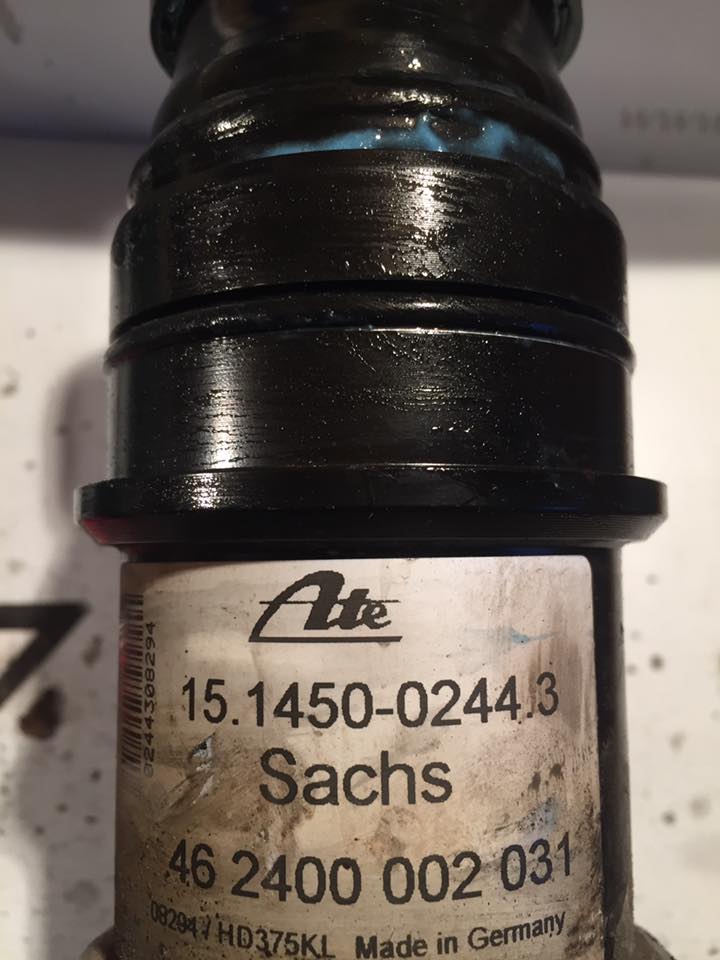

salut,

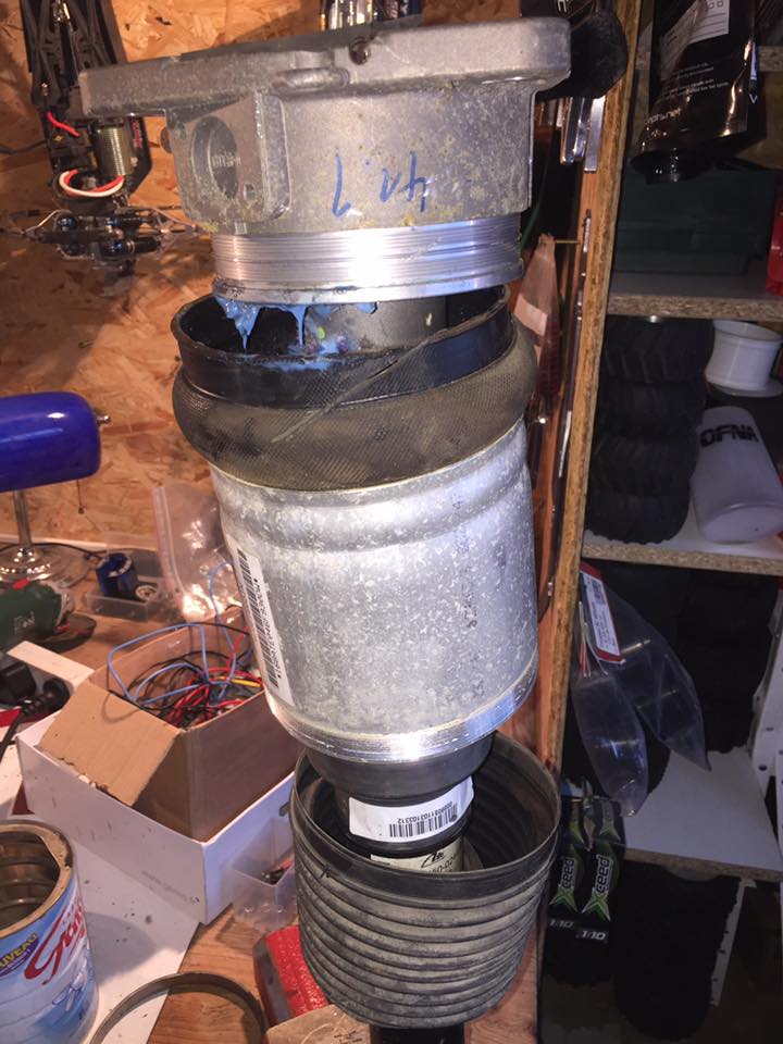

je m'auto-réponds!!
J'ai remplacé l'amorto arrière, la ref ne pose pas de problème.

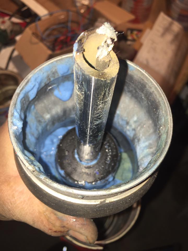

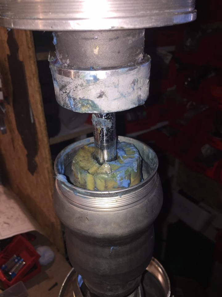

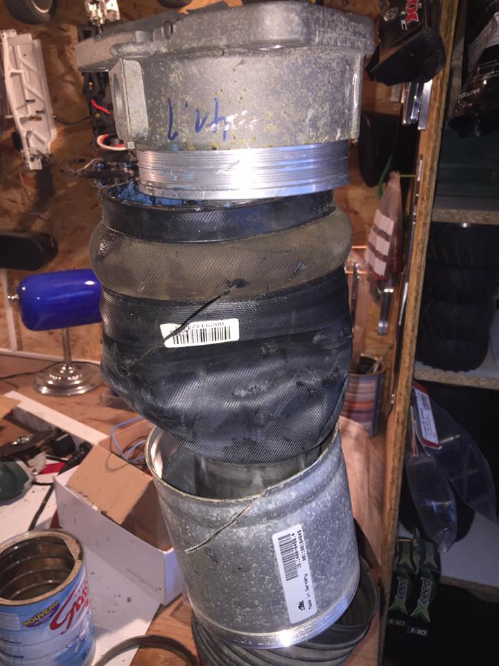

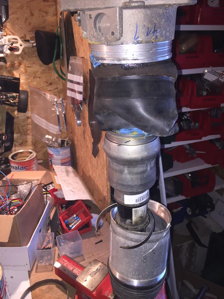

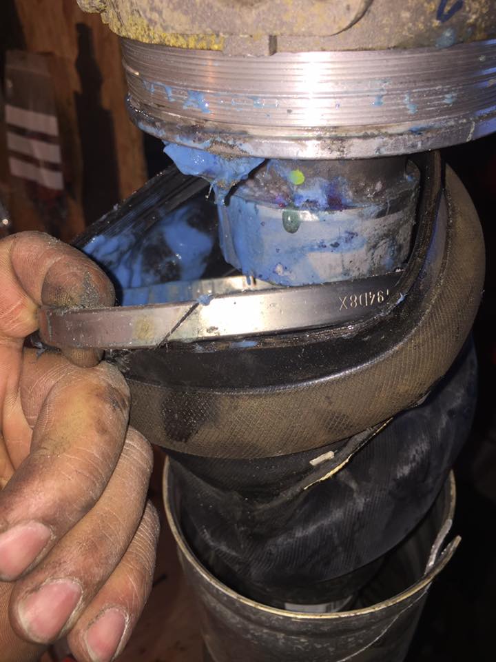

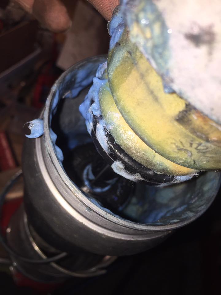

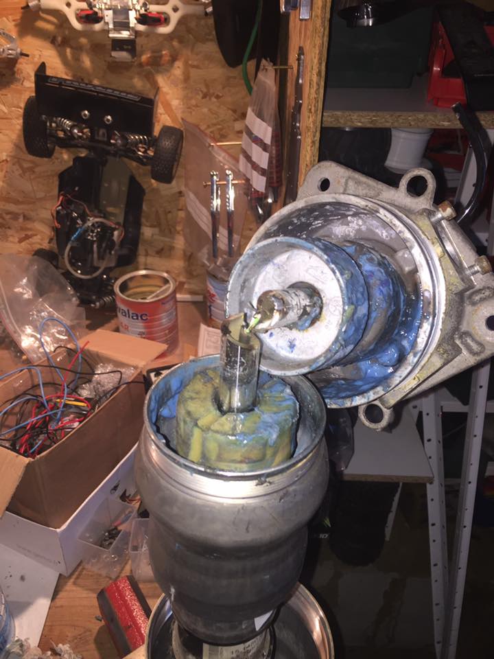

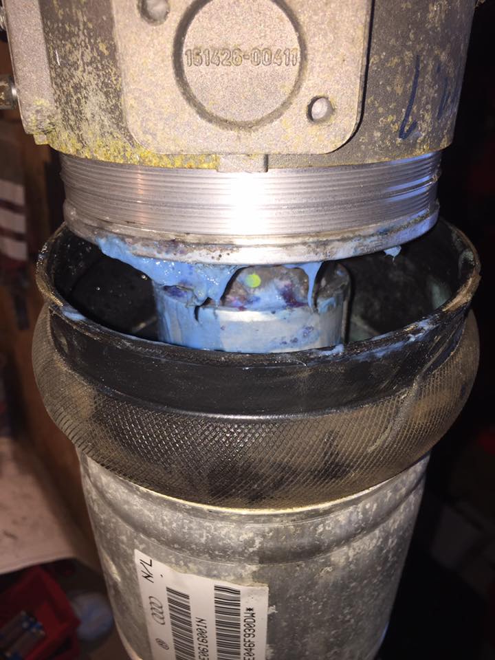

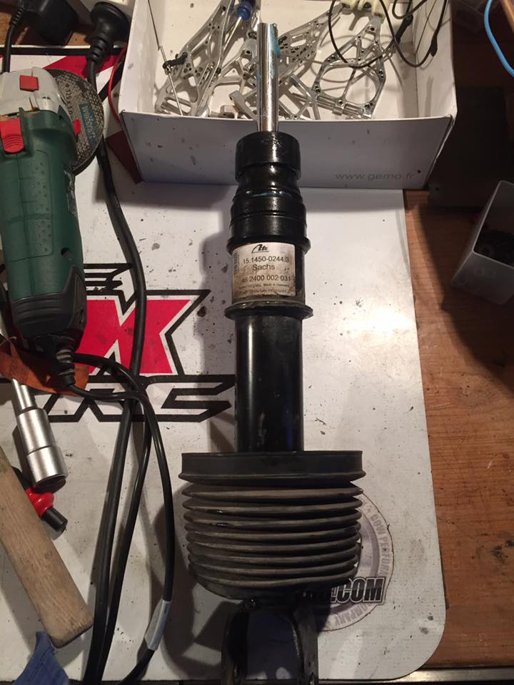

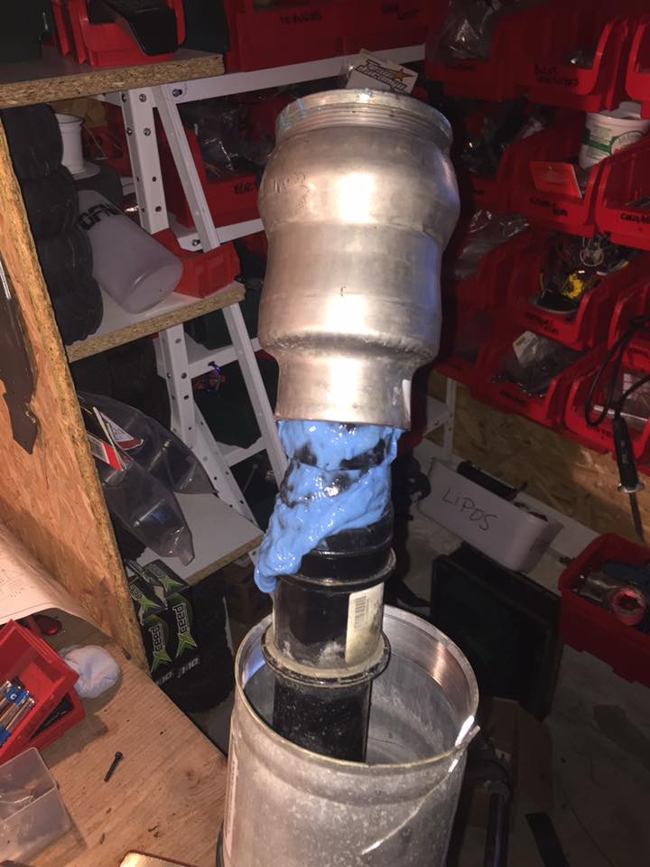

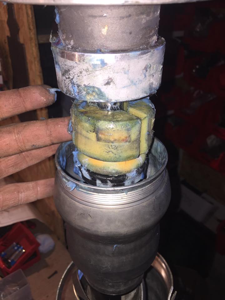

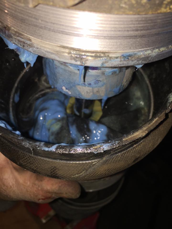

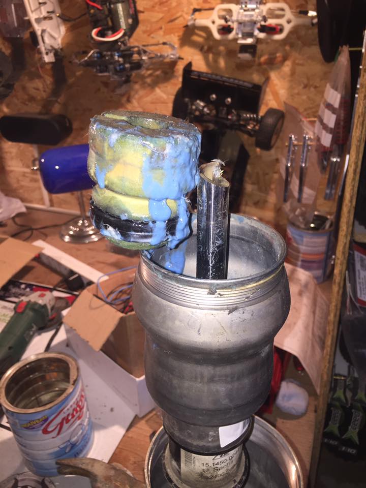

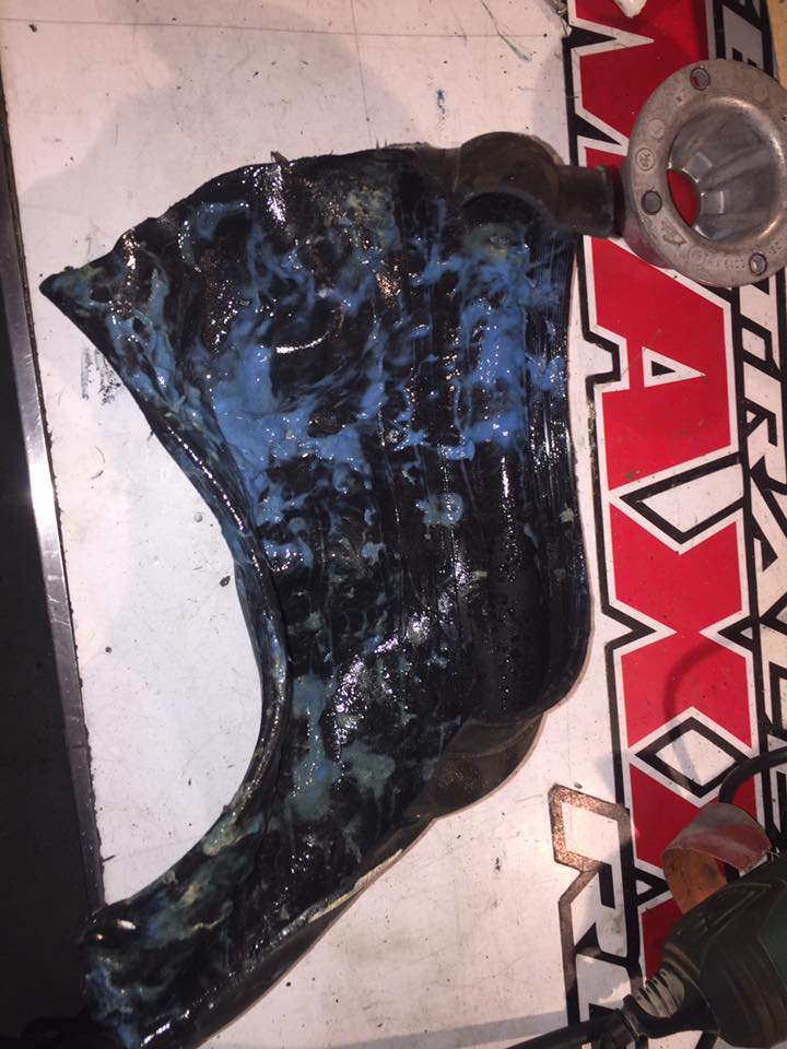

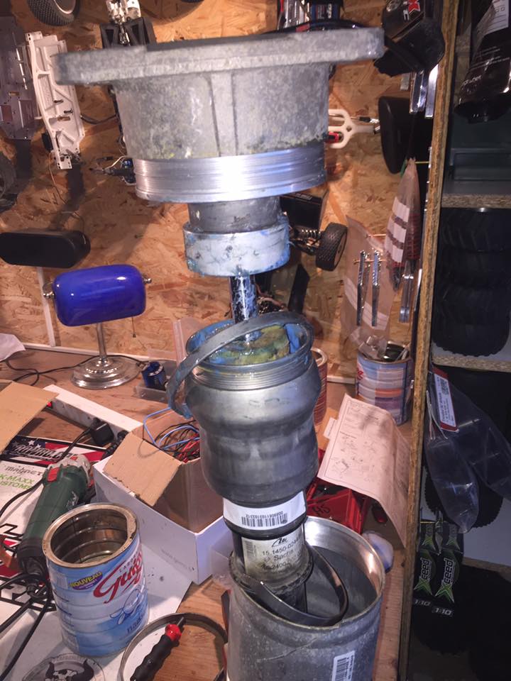

Etant de nature assez curieuse, j'ai voulu désosser l'amorto pour voir comment il est foutu.
Avis aux âmes sensibles, c'est gore. L'amortisseur est équipé de 4 bagues serties, donc indémontables sans destruction. Donc j'ai joué de la disqueuse.
"Autopsie d'un amortisseur"
vue ressemblant à peu près au réel :
J'en conclut que mon produit à chambre à air n'a pas du faire grand chose car il était encore bien liquide. Je n'ai pas identifié l'origine de la défaillance, je regarderai les pièces plus en détail plus tard.
Quoiqu'il arrive, le boudin ne se remplace pas.
