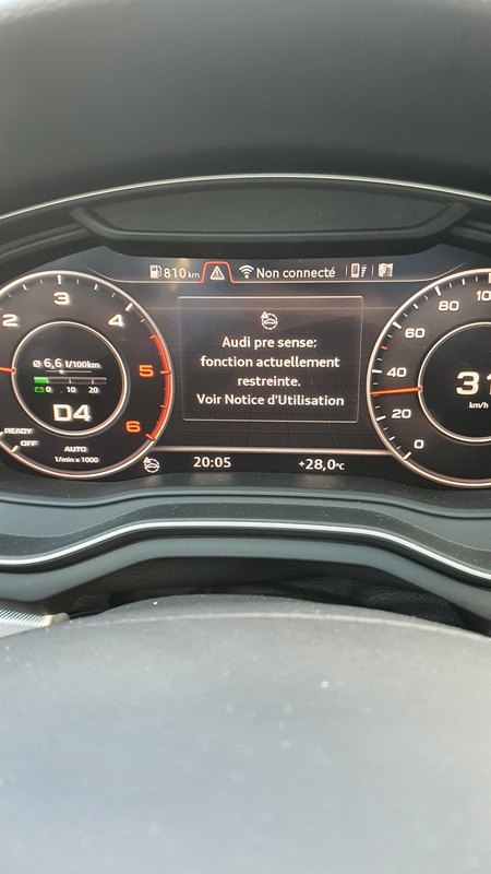

Bonjour à tous,
Je déterre le sujet car j'ai ce message audi pré sense actuellement restreint qui s'affiche 30 secondes après le contact, j'ai fait un diag mais aucunes erreur a signaler, j'ai beau chercher je ne trouve pas de solution, est-ce que quelqu'un a déjà eu le soucis ?
Merci.

C'est un message qui dit que le fonctionnement des capteurs ou de la caméra (ou les 2) est perturbé par quelque chose, du genre saleté ou autre.
cela m'arrive une fois tout les 2 mois mais le message s'enlève après 5 ou 10 minutes lors du trajet ,hasard ou pas cela m'arrive souvent quand il pleut très fort.
Merci de vos réponses, j'ai essayé de nettoyer tout les capteurs, mais le message s'affiche à chaque fois que je mets le contact.
dans ce cas tu as un vrai défaut sur un des capteurs qu'il faut trouver et changer

Pour donner suite à mon problème, c'était le calculateur qui était HS. Une fois remplacé tout est rentré dans l'ordre plus de message.
Je ne sais si le système sait s'autodiagnostiquer, auquel cas il se saurait désactiver  complétement car la ça peut être très dangereux!
