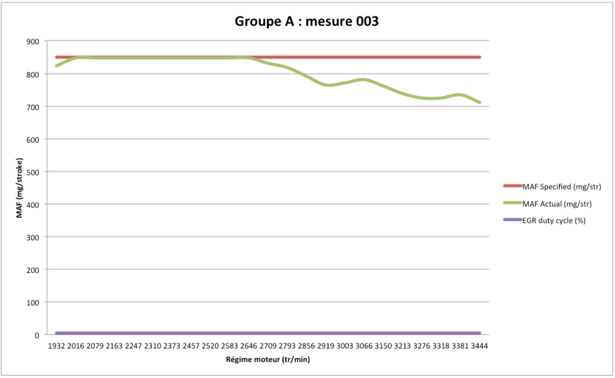

Ma voiture est en manque de puissance degrade donc j'ai fait un diag et voici les resultats pour moi c'est mon debimetre le coupable merci de vos avis.
Cdt
Tuesday,19,January,2016,11:03:57;;;;;;;;;;;
28;906;21;BD,,1.9l;R4;EDC;;;10SG;;806;
,Group;A:,'003,,,,Group;B:,;Not;Running,,,,Group;C:,;Not;Running;;;;
,,Engine;speed,MAF;(specified),MAF;(actual),EGR;duty;cycle,,,,,,,,,,;;;;;;
,TIME,861-945,240-340,240-340,4-84,TIME,,,,,TIME,,,,;;;;;;;;;;;
Marker,STAMP,;/min,;mg/str,;mg/str,;%,STAMP,,,,,STAMP,,,,;;;;;;;
,0.01,1932,850.0,824.6,4.8,,,,,,,,,,;;;;;;;;;;;
,0.35,2016,850.0,847.9,4.8,,,,,,,,,,;;;;;;;;;;;
,0.73,2079,850.0,847.9,4.8,,,,,,,,,,;;;;;;;;;;;
,1.12,2163,850.0,847.9,4.8,,,,,,,,,,;;;;;;;;;;;
,1.50,2247,850.0,847.9,4.8,,,,,,,,,,;;;;;;;;;;;
,1.87,2310,850.0,847.9,4.8,,,,,,,,,,;;;;;;;;;;;
,2.24,2373,850.0,847.9,4.8,,,,,,,,,,;;;;;;;;;;;
,2.60,2457,850.0,847.9,4.8,,,,,,,,,,;;;;;;;;;;;
,2.97,2520,850.0,847.9,4.8,,,,,,,,,,;;;;;;;;;;;
,3.34,2583,850.0,847.9,4.8,,,,,,,,,,;;;;;;;;;;;
,3.72,2646,850.0,847.9,4.8,,,,,,,,,,;;;;;;;;;;;
,4.10,2709,850.0,831.3,4.8,,,,,,,,,,;;;;;;;;;;;
,4.48,2793,850.0,818.0,4.8,,,,,,,,,,;;;;;;;;;;;
,4.88,2856,850.0,791.4,4.8,,,,,,,,,,;;;;;;;;;;;
,5.27,2919,850.0,764.8,4.8,,,,,,,,,,;;;;;;;;;;;
,5.66,3003,850.0,771.4,4.8,,,,,,,,,,;;;;;;;;;;;
,6.05,3066,850.0,781.4,4.8,,,,,,,,,,;;;;;;;;;;;
,6.44,3150,850.0,761.4,4.8,,,,,,,,,,;;;;;;;;;;;
,6.83,3213,850.0,738.2,4.8,,,,,,,,,,;;;;;;;;;;;
,7.22,3276,850.0,724.9,4.8,,,,,,,,,,;;;;;;;;;;;
,7.61,3318,850.0,724.9,4.8,,,,,,,,,,;;;;;;;;;;;
,8.00,3381,850.0,734.8,4.8,,,,,,,,,,;;;;;;;;;;;
,8.39,3444,850.0,711.6,4.8,,,,,,,,,,;;;;;;;;;;;
,24.29,1512,250.0,515.4,59.8,,,,,,,,,,;;;;;;;;;;;
,24.67,1512,250.0,502.1,59.8,,,,,,,,,,;;;;;;;;;;;
,25.06,1491,250.0,512.1,59.8,,,,,,,,,,;;;;;;;;;;;

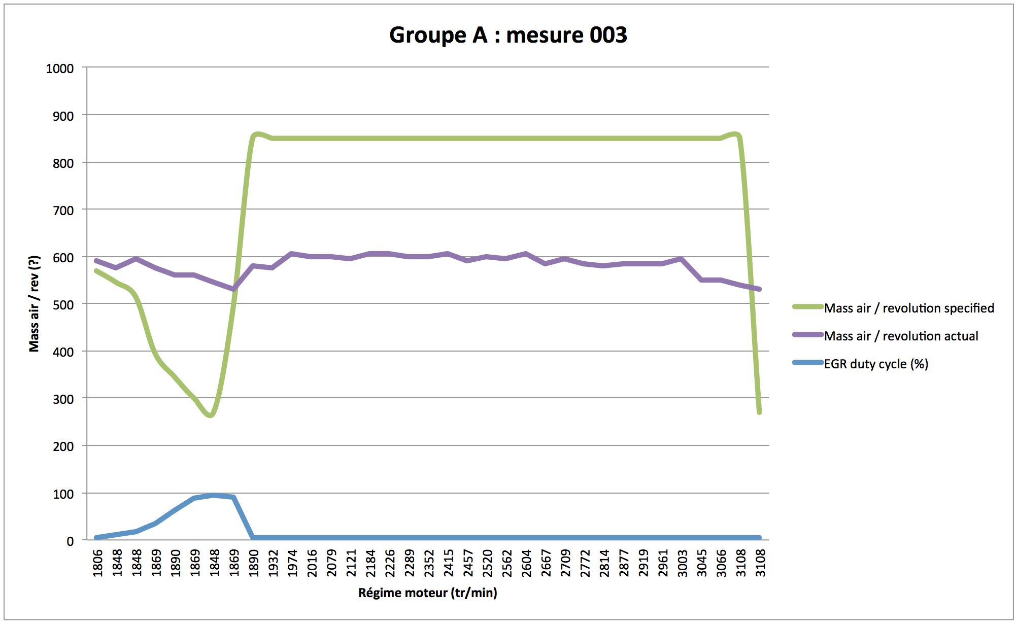

Sunday,18,September,2016,15:53:24;;;;;;;;;;;
38;906;18;P,,;1.9l;R4;EDC;;;00SG;;1629
,,RPM,Mass;Air;/;Rev.,Mass;Air;/;Rev.,Duty;Cycle,,,,,,,,,,;;;;
,TIME,,,,,TIME,,,,,TIME,,,,;;;;;;;;;;;
,0.01,1806,570.0,590.0,5.2,,,,,,,,,,;;;;;;;;;;;
,0.36,1848,545.0,575.0,11.2,,,,,,,,,,;;;;;;;;;;;
,0.72,1848,515.0,595.0,17.5,,,,,,,,,,;;;;;;;;;;;
,1.08,1869,395.0,575.0,33.9,,,,,,,,,,;;;;;;;;;;;
,1.44,1890,345.0,560.0,62.2,,,,,,,,,,;;;;;;;;;;;
,1.78,1869,300.0,560.0,88.1,,,,,,,,,,;;;;;;;;;;;
,2.14,1848,270.0,545.0,94.4,,,,,,,,,,;;;;;;;;;;;
,2.50,1869,490.0,530.0,91.2,,,,,,,,,,;;;;;;;;;;;
,2.86,1890,850.0,580.0,4.8,,,,,,,,,,;;;;;;;;;;;
,3.20,1932,850.0,575.0,4.8,,,,,,,,,,;;;;;;;;;;;
,3.56,1974,850.0,605.0,4.8,,,,,,,,,,;;;;;;;;;;;
,3.92,2016,850.0,600.0,4.8,,,,,,,,,,;;;;;;;;;;;
,4.28,2079,850.0,600.0,4.8,,,,,,,,,,;;;;;;;;;;;
,4.62,2121,850.0,595.0,4.8,,,,,,,,,,;;;;;;;;;;;
,4.98,2184,850.0,605.0,4.8,,,,,,,,,,;;;;;;;;;;;
,5.33,2226,850.0,605.0,4.8,,,,,,,,,,;;;;;;;;;;;
,5.69,2289,850.0,600.0,4.8,,,,,,,,,,;;;;;;;;;;;
,6.05,2352,850.0,600.0,4.8,,,,,,,,,,;;;;;;;;;;;
,6.41,2415,850.0,605.0,4.8,,,,,,,,,,;;;;;;;;;;;
,6.76,2457,850.0,590.0,4.8,,,,,,,,,,;;;;;;;;;;;
,7.11,2520,850.0,600.0,4.8,,,,,,,,,,;;;;;;;;;;;
,7.47,2562,850.0,595.0,4.8,,,,,,,,,,;;;;;;;;;;;
,7.83,2604,850.0,605.0,4.8,,,,,,,,,,;;;;;;;;;;;
,8.17,2667,850.0,585.0,4.8,,,,,,,,,,;;;;;;;;;;;
,8.51,2709,850.0,595.0,4.8,,,,,,,,,,;;;;;;;;;;;
,8.85,2772,850.0,585.0,4.8,,,,,,,,,,;;;;;;;;;;;
,9.20,2814,850.0,580.0,4.8,,,,,,,,,,;;;;;;;;;;;
,9.56,2877,850.0,585.0,4.8,,,,,,,,,,;;;;;;;;;;;
,9.92,2919,850.0,585.0,4.8,,,,,,,,,,;;;;;;;;;;;
,10.26,2961,850.0,585.0,4.8,,,,,,,,,,;;;;;;;;;;;
,10.60,3003,850.0,595.0,4.8,,,,,,,,,,;;;;;;;;;;;
,10.95,3045,850.0,550.0,4.8,,,,,,,,,,;;;;;;;;;;;
,11.29,3066,850.0,550.0,4.8,,,,,,,,,,;;;;;;;;;;;
,11.64,3108,850.0,540.0,4.8,,,,,,,,,,;;;;;;;;;;;
,12.00,3108,270.0,530.0,4.8,,,,,,,,,,;;;;;;;;;;;
,12.34,2772,250.0,495.0,4.8,,,,,,,,,,;;;;;;;;;;;
,12.68,2268,250.0,555.0,4.8,,,,,,,,,,;;;;;;;;;;;
,13.01,2079,250.0,535.0,4.8,,,,,,,,,,;;;;;;;;;;;
,13.37,2058,250.0,515.0,4.8,,,,,,,,,,;;;;;;;;;;;
,13.72,2037,250.0,525.0,4.8,,,,,,,,,,;;;;;;;;;;;
,14.08,1995,250.0,545.0,4.8,,,,,,,,,,;;;;;;;;;;;
,14.41,1911,250.0,545.0,4.8,,,,,,,,,,;;;;;;;;;;;
,14.76,1827,250.0,540.0,4.8,,,,,,,,,,;;;;;;;;;;;
,15.10,1743,250.0,550.0,4.8,,,,,,,,,,;;;;;;;;;;;
,15.45,1638,250.0,530.0,4.8,,,,,,,,,,;;;;;;;;;;;
,15.79,1512,250.0,545.0,4.8,,,,,,,,,,;;;;;;;;;;;
,16.14,1113,250.0,530.0,19.5,,,,,,,,,,;;;;;;;;;;;
,16.50,924,275.0,475.0,49.8,,,,,,,,,,;;;;;;;;;;;
,16.86,840,280.0,480.0,70.9,,,,,,,,,,;;;;;;;;;;;
,17.22,861,280.0,470.0,94.4,,,,,,,,,,;;;;;;;;;;;
,17.58,861,280.0,460.0,94.4,,,,,,,,,,;;;;;;;;;;;
,17.94,861,280.0,465.0,94.4,,,,,,,,,,;;;;;;;;;;;
,18.30,861,280.0,475.0,94.4,,,,,,,,,,;;;;;;;;;;;
,18.66,840,280.0,480.0,94.4,,,,,,,,,,;;;;;;;;;;;
,19.01,861,280.0,470.0,94.4,,,,,,,,,,;;;;;;;;;;;
,19.36,840,285.0,465.0,94.4,,,,,,,,,,;;;;;;;;;;;
,19.70,861,280.0,485.0,94.4,,,,,,,,,,;;;;;;;;;;;
,20.06,861,280.0,470.0,94.4,,,,,,,,,,;;;;;;;;;;;
,20.42,861,280.0,460.0,94.4,,,,,,,,,,;;;;;;;;;;;
,20.76,861,280.0,460.0,94.4,,,,,,,,,,;;;;;;;;;;;
,21.11,861,280.0,470.0,94.4,,,,,,,,,,;;;;;;;;;;;
,21.45,861,285.0,485.0,94.4,,,,,,,,,,;;;;;;;;;;;
,21.81,861,280.0,495.0,94.4,,,,,,,,,,;;;;;;;;;;;
,22.17,861,280.0,475.0,94.4,,,,,,,,,,;;;;;;;;;;;
,22.53,861,280.0,465.0,94.4,,,,,,,,,,;;;;;;;;;;;
,22.87,861,280.0,485.0,94.4,,,,,,,,,,;;;;;;;;;;;
,23.24,861,280.0,465.0,94.4,,,,,,,,,,;;;;;;;;;;;
,23.59,861,280.0,480.0,94.4,,,,,,,,,,;;;;;;;;;;;
,23.95,861,280.0,475.0,94.4,,,,,,,,,,;;;;;;;;;;;
,24.30,861,280.0,455.0,94.4,,,,,,,,,,;;;;;;;;;;;
,24.66,861,280.0,465.0,94.4,,,,,,,,,,;;;;;;;;;;;
,25.02,861,280.0,465.0,94.4,,,,,,,,,,;;;;;;;;;;;
,25.37,861,280.0,475.0,94.4,,,,,,,,,,;;;;;;;;;;;
,25.74,861,280.0,465.0,94.4,,,,,,,,,,;;;;;;;;;;;
,26.09,861,280.0,465.0,94.4,,,,,,,,,,;;;;;;;;;;;
,26.46,861,280.0,495.0,94.4,,,,,,,,,,;;;;;;;;;;;
,26.82,861,280.0,465.0,94.4,,,,,,,,,,;;;;;;;;;;;
,27.18,861,280.0,475.0,94.4,,,,,,,,,,;;;;;;;;;;;
,27.54,861,280.0,470.0,94.4,,,,,,,,,,;;;;;;;;;;;
,27.89,861,280.0,470.0,94.4,,,,,,,,,,;;;;;;;;;;;
,32.20,861,280.0,490.0,94.4,,,,,,,,,,;;;;;;;;;;;
,32.56,861,280.0,465.0,94.4,,,,,,,,,,;;;;;;;;;;;
,32.92,861,280.0,480.0,94.4,,,,,,,,,,;;;;;;;;;;;
,33.28,861,280.0,470.0,94.4,,,,,,,,,,;;;;;;;;;;;
,33.64,861,280.0,480.0,94.4,,,,,,,,,,;;;;;;;;;;;
,34.00,861,280.0,465.0,94.4,,,,,,,,,,;;;;;;;;;;;
,34.36,861,280.0,490.0,94.4,,,,,,,,,,;;;;;;;;;;;

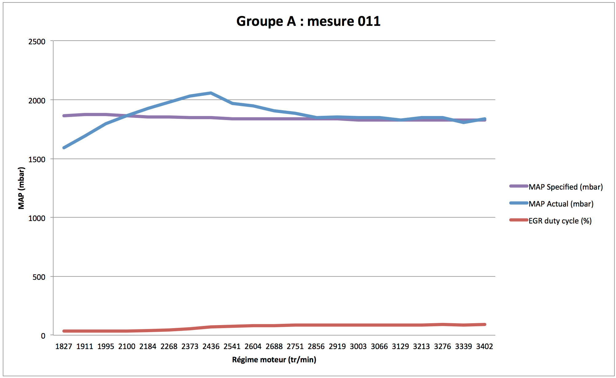

Tuesday,19,January,2016,11:06:24
028 906 021 BD,,1.9l R4 EDC 10SG 0806,
,Group A:,'011,,,,Group B:, Not Running,,,,Group C:, Not Running
,,Engine speed,Specified MAP,Actual MAP,Duty cycle,,,,,,,,,,
,TIME,,,,Boost Valvle,TIME,,,,,TIME,,,,
Marker,STAMP, /min, mbar, mbar, %,STAMP,,,,,STAMP,,,,
,0.37,1827,1866.6,1591.2,35.1,,,,,,,,,,
,0.76,1911,1876.8,1693.2,35.5,,,,,,,,,,
,1.15,1995,1876.8,1795.2,35.5,,,,,,,,,,
,1.55,2100,1866.6,1866.6,36.3,,,,,,,,,,
,1.94,2184,1856.4,1927.8,39.4,,,,,,,,,,
,2.33,2268,1856.4,1978.8,46.2,,,,,,,,,,
,2.72,2373,1846.2,2029.8,56.2,,,,,,,,,,
,3.11,2436,1846.2,2060.4,68.5,,,,,,,,,,
,3.50,2541,1836.0,1968.6,74.5,,,,,,,,,,
,3.89,2604,1836.0,1948.2,79.7,,,,,,,,,,
,4.28,2688,1836.0,1907.4,82.9,,,,,,,,,,
,4.67,2751,1836.0,1887.0,84.9,,,,,,,,,,
,5.06,2856,1836.0,1846.2,84.9,,,,,,,,,,
,5.45,2919,1836.0,1856.4,86.1,,,,,,,,,,
,5.84,3003,1825.8,1846.2,86.5,,,,,,,,,,
,6.23,3066,1825.8,1846.2,87.3,,,,,,,,,,
,6.62,3129,1825.8,1825.8,86.9,,,,,,,,,,
,6.99,3213,1825.8,1846.2,88.5,,,,,,,,,,
,7.36,3276,1825.8,1846.2,89.3,,,,,,,,,,
,7.73,3339,1825.8,1805.4,88.1,,,,,,,,,,
,8.11,3402,1825.8,1836.0,88.9,,,,,,,,,,

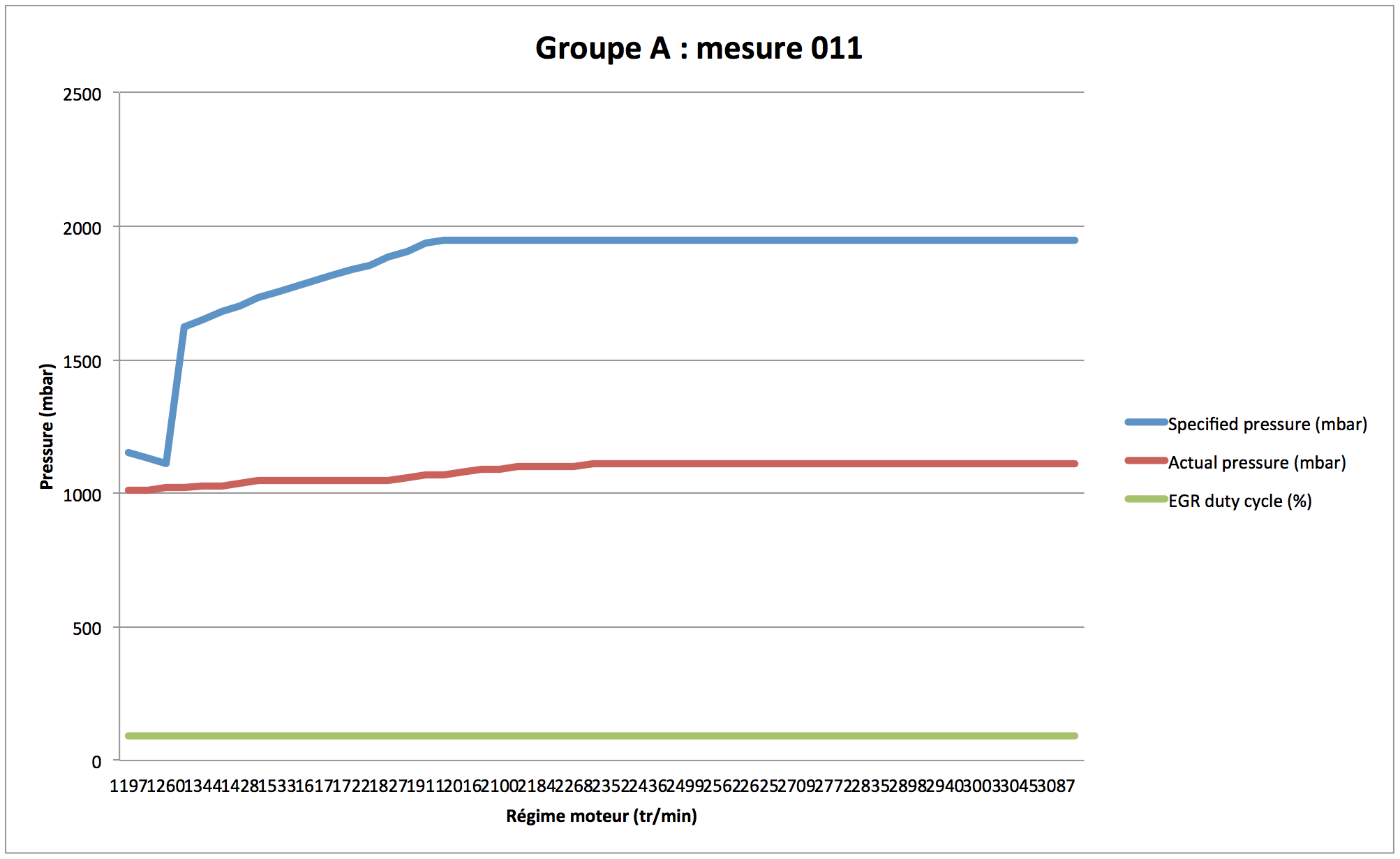

Sunday,18,September,2016,15:55:22
038 906 018 P,, 1.9l R4 EDC 00SG 1629,
,,RPM,Absolute Pres.,Absolute Pres.,Duty Cycle,,,,,,,,,,
,0.01,1197,1152.6,1009.8,92.4,,,,,,,,,,
,0.31,1239,1132.2,1009.8,92.4,,,,,,,,,,
,0.66,1260,1111.8,1020.0,92.4,,,,,,,,,,
,1.00,1302,1621.8,1020.0,92.4,,,,,,,,,,
,1.36,1344,1652.4,1030.2,92.4,,,,,,,,,,
,1.70,1407,1683.0,1030.2,92.4,,,,,,,,,,
,2.03,1428,1703.4,1040.4,92.4,,,,,,,,,,
,2.37,1491,1734.0,1050.6,92.4,,,,,,,,,,
,2.71,1533,1754.4,1050.6,92.4,,,,,,,,,,
,3.06,1575,1774.8,1050.6,92.4,,,,,,,,,,
,3.41,1617,1795.2,1050.6,92.4,,,,,,,,,,
,3.77,1680,1815.6,1050.6,92.4,,,,,,,,,,
,4.11,1722,1836.0,1050.6,92.4,,,,,,,,,,
,4.45,1764,1856.4,1050.6,92.4,,,,,,,,,,
,4.80,1827,1887.0,1050.6,92.4,,,,,,,,,,
,5.16,1869,1907.4,1060.8,92.4,,,,,,,,,,
,5.50,1911,1938.0,1071.0,92.4,,,,,,,,,,
,5.85,1953,1948.2,1071.0,92.4,,,,,,,,,,
,6.21,2016,1948.2,1081.2,92.4,,,,,,,,,,
,6.56,2058,1948.2,1091.4,92.4,,,,,,,,,,
,6.91,2100,1948.2,1091.4,92.4,,,,,,,,,,
,7.25,2142,1948.2,1101.6,92.4,,,,,,,,,,
,7.60,2184,1948.2,1101.6,92.4,,,,,,,,,,
,7.96,2226,1948.2,1101.6,92.4,,,,,,,,,,
,8.32,2268,1948.2,1101.6,92.4,,,,,,,,,,
,8.67,2310,1948.2,1111.8,92.4,,,,,,,,,,
,9.02,2352,1948.2,1111.8,92.4,,,,,,,,,,
,9.38,2394,1948.2,1111.8,92.4,,,,,,,,,,
,9.74,2436,1948.2,1111.8,92.4,,,,,,,,,,
,10.10,2457,1948.2,1111.8,92.4,,,,,,,,,,
,10.44,2499,1948.2,1111.8,92.4,,,,,,,,,,
,10.80,2520,1948.2,1111.8,92.4,,,,,,,,,,
,11.16,2562,1948.2,1111.8,92.4,,,,,,,,,,
,11.52,2604,1948.2,1111.8,92.4,,,,,,,,,,
,11.86,2625,1948.2,1111.8,92.4,,,,,,,,,,
,12.22,2667,1948.2,1111.8,92.4,,,,,,,,,,
,12.58,2709,1948.2,1111.8,92.4,,,,,,,,,,
,12.94,2730,1948.2,1111.8,92.4,,,,,,,,,,
,13.30,2772,1948.2,1111.8,92.4,,,,,,,,,,
,13.66,2793,1948.2,1111.8,92.4,,,,,,,,,,
,14.02,2835,1948.2,1111.8,92.4,,,,,,,,,,
,14.36,2856,1948.2,1111.8,92.4,,,,,,,,,,
,14.72,2898,1948.2,1111.8,92.4,,,,,,,,,,
,15.08,2919,1948.2,1111.8,92.4,,,,,,,,,,
,15.44,2940,1948.2,1111.8,92.4,,,,,,,,,,
,15.78,2982,1948.2,1111.8,92.4,,,,,,,,,,
,16.14,3003,1948.2,1111.8,92.4,,,,,,,,,,
,16.50,3024,1948.2,1111.8,92.4,,,,,,,,,,
,16.86,3045,1948.2,1111.8,92.4,,,,,,,,,,
,17.21,3087,1948.2,1111.8,92.4,,,,,,,,,,
,17.57,3087,1948.2,1111.8,92.4,,,,,,,,,,
,17.93,3108,1948.2,1111.8,92.4,,,,,,,,,,
dans le deuxieme teste du turbo bizarre je ppense que mon collegue a apuyer sur stop et reenregistrer sans etre a fond je pense mais proverbe a moi

Ce serait plus simple si tu traçais les courbes. Texte brut comme ça , ça va pas être evident d'interpréter ;)
Comme je suis sympa j'ai essayé de tracer les courbes mais je ne suis pas sûr de ce que l'on regarde dans chaque graphique :
Tu peux déjà extraire les données sous forme de tableau pour les "traduire" .....
