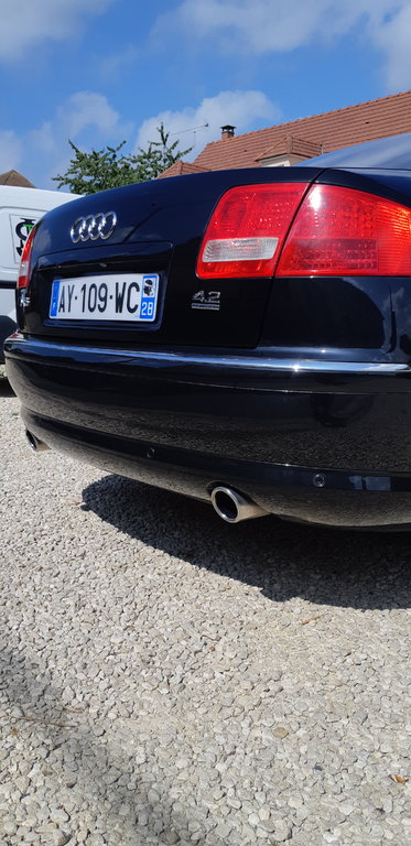

Comme promis, voici les photos.
CE sont des photos test, la voiture n'est pas lavée, il venait de pleuvoir, et la pluie est annoncée pour ce week-end.
L'intérieur n'est pas non plus nettoyé à fond, peur de vider la batterie, mais ça, c'est rentré dans l'ordre.
Concernant le spot, c'est un spot de secours, et honnêtement, il me plait pas mal. J'y reviendrai.
Cliquez sur l'image, la suite est dans la galerie sur mon site.
Bon visionnage.
Ahuitement votre.
yes :belgique: :bigthumbup: , en single frame elle a un charme terrible la D3
C est presque la copie de ma tdi, à part les jantes.
