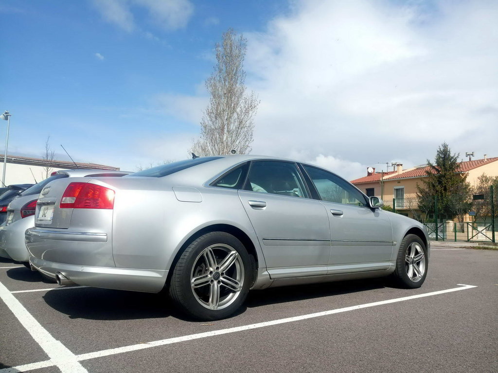

Voici une petite photo de ma belle.
(Elle ne date pas d'aujourd'hui...)

Salut à toi , la mienne arrive bientôt à... 297000 kms et toujours un plaisir à conduire , j'ai posé mes jantes en 20" cet été racheté à chris qui était sur son s8 , elle est passé en peinture également, changement du radia de clim/DA et à eu le droit à un bon coup de polisheuse . J'ai également une fuite de ldr que j'ai situé niveau pompe à eau AP-Smiles_u1F61E.png. Pas trop importante 1 litre environ tout les 8 à 10 jours mais va falloir que je m'y colle AP-Smiles_u1F62C.png .

Vérifie quand même ailleurs, comme derrière la roue droite. Il y a le fond plat qui absorbe les liquides, il masque les petites fuites. Mais là, la pompe à eau, aïe. Au moins, tu vidanges ton circuit de refroidissement à petit feu.
A part ça, belle auto. Les teintes sombres comme claires lui vont plutôt bien.
