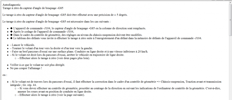

Voici l'image qui montre le nouveau problème que j'ai et que je ne comprend pas, n'étant pas un pro de vcds ... Ce problème est apparu pendant ces tests et depuis est constamment affiché ABS ( test de fonctionnement du systeme, pk test de fonctionnement c'est ca que je ne comprend pas est ce que j'ai activé quelque chose sans le vouloir ?:
Le deuxième étant le problème d'esp que j'ai déjà actuellement et depuis le volant changé ..
1 Code défaut trouvé:
00778 - Transmetteur d´angle de braquage (G85)
37-10 - Défectueux/défectueuse(s) - Intermittent
La 2e photo c'est pour montré après la manip quesque j'ai quand j'entre le " 001 " ..
De plus depuis la manip, le voyant ABS est allumé contact mis, et reste allumé 10 secondes quand je roule après il part .. Et depuis j'ai sa comme défaut : " Test de fonctionnement du systeme " ckoisa ?
Et puis aussi, la deuxieme photo dit bien " alignement statut pas en ordre .. "
bonne journée !

Donc pour ma part j'ai tout essayé, je résume avec ceci :
http://automobiles.fredericbazin.fr/PDF/TutoVCDS/PDF/Application%20Reglage%20de%20base%20du%20capteur%20d'angle%20de%20braquage%20G85.pdf
Impossible pour moi de " GO " quand je suis dans le groupe 001, il est grisé le GO .. De plus je vois qu'il est bien inscrit que le capteur d'angle n'est " pas en ordre ", mais de couleur vert malgré tout.

Oui j'ai publier le lien qui explique bien toute la procédure je possède vagcom j'ai tout fait mais impossible de faire " GO " donc de valider ce que j'ai fais pour remettre le calibrage à 0 tu comprends ?
