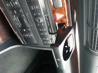

J'ai acheté une interface USB/Micro SD/Aux sur le web et je l'ai placé à la place du Porte Gobelet (je ne m'en servais jamais ...).
Tout d'abord le porte gobelet en question
Ensuite on découpe la face avant du Porte Gobelet

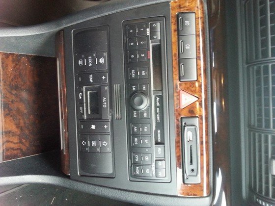

Et enfin le final !
C'est un système assez classique pour le branchement, on se branche sur la prise chargeur CD.
Pour ma part j'en suis très content, je le conseil au puriste mais qui aime aussi la nouvelle technologie :)
Cet autoradio fait désormais Radio, K7, Usb, Micro SD et enfin Prise Auxiliaire.
