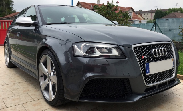

Bonjour, je viens d'acheter une Audi RS3 8P en remplacement d'une Bmw M135i xdrive F21.
Origine : France
Année : 2012
KM : 50.500
Couleur : Gris Daytona
Options : Assistant feu de route, Audi music interface, Bose, Jante Audi exclusive, Rétroviseurs extérieurs escamotables jour/nuit dégivrants, Sièges électriques, Système navigation, Accoudoir central arrière, Pack coffre.

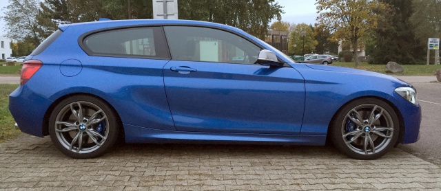

Par rapport à ma M135i, j'aime :
- extérieurement, la coupe et le design plus exclusif et agressif.
- intérieurement, le combiné instrumentation compteur, compte tour est plus clair et plus complet.
- le moteur avec un rendu sonore plus présent et non artificiel ; la boite de vitesse encore plus rapide.
- la tenue de route plus efficace ; sur la 135i la suspension était soit trop souple soit trop dure (châssis adaptatif).
Par contre j'aime moins et la rs3 prend un sacré coût de vieux sur le combiné Audi navigation et les commandes du chauffage par rapport à ma m135i.
Ma M135i xdrive avec ressorts H&R et échappement Bastuck :

Bienvenu à toi ! :icon_smile:
ton retour vs la m135i est super intéressant. Tu vas voir que la RS3 est loin d'être parfaite, mais cette voiture est tellement atypique avec son 5 cylindres qu'on s'y attache très vite.
Des modifs prévues ?
:kimouss:
Salut à toi ! Pas commun les rotors mono couleurs ! Tu va voir C est que du bonheur ! Avec ses ptits défaut qui pour moi sont gommés avec le 5 pattes :-)
Très jolie ce RS3, j'adore tes palettes :love: :love:

Bonjour et merci de l'accueil.
Pour les modifications, j'envisage de passer en noire la calandre et les rétros ; si vous avez des astuces/solutions ça m'intéresse ?
Apparemment c'est galère pour la calandre il faut démonter le pare choc ; peut être la peindre ?
Pour les rétros, soit ajouter des coques ; soit trouver des modèles en noires ou de la couleur de la carrosserie ; soit les peindre ? soit un Covering ?
Egalement de supprimer les pré-cata et peut être un stage 1. Je me suis renseigné chez KSF et il ne fait pas la reprog sur le bouton S donc je vais me renseigner chez BR ou SHIFTECH. Je suis preneur de retour d'expérience.
Merci
Pour la calandre faut obligatoirement démonter le parchoc, c'est pas tres complique mais ça demande du temps. Pour les coques de retro je pense le moins couteux c'est un covering, mais si déjà tu peints la calandre autant le faire en même temps :icon_smile:
KSF est meilleure mais si tu souhaites avoir la reprog sur le bouton S et désactiver la fermeture des clapets automatiques BR sait le faire.
Perso je l'ai sur le S, mais je regrette un peu de l'avoir fait. J'ai l'impression que la DSG est dans les choux vu qu'elle s'adapte au mode de conduite. J'ai deja fait un reset des paramètres de la boite DSG, les changements de vitesses étaient super fluide pendant quelques jours, puis des que j'ai commence a rouler avec la reprog mes changements de rapports étaient a nouveau dégueulasses :icon_redface:

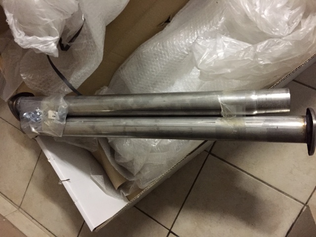

Salut, vous savez si on peut démonter les sorties chromées de l'échappement pour les nettoyer plus facilement. Il y a 2 trous, j'ai passé un tournevis mais je n'ai pas senti de vis ? J'ai commandé un bypass Friedrich Motorsport.

Sinon j'ai reçu les bypass Friedrich ; prochaine étape le montage.
