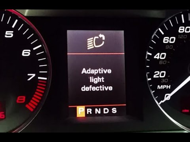

Ce matin, en mettant en route l'A8, j'ai un voyant "adaptative light défectueux" qui s'est allumé au tableau de bord.
Je n'ai pas vu si les feux fonctionnaient normalement (tout est sur "auto") car il faisait jour.
A midi, en reprenant la voiture, elle ne l'a plus affiché.
Ça peut venir de quoi à votre avis??

ça ou un réglage hauteur à faire (c'est plus probable)
je ne sais pas de quelle année est ta caisse.............sur la mienne lorsqu'une ampoule est prête à griller, ça m'indique si c'est la droite ou la gauche
Elle est de 2006.
Ce n'est pas l'image de mon tableau de bord mais le symbole est le même :
C'est grave docteur??

Et pourquoi ça s'est déréglé? Je n'ai touché à rien...
Question subsidiaire : comment refaire la procédure de réglage??
Promis, après, j'arrête de vous embêter!! :kimouss:
Edit : j'ai trouvé ça : http://www.ross-tech.com/vag-com/cars/xenonalignment.html
Ça peut le faire?
