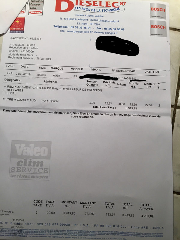

Voici les dernières nouvelles de la réparation de la pompe haute pression de ma A5.
Bonne nouvelle, pompe, capteur et quelques durites remplacés et elle tourne comme une horloge (Suisse !)
Mais ils ont détecté d’autres petits soucis qui font gonfler un peu plus la facture ... elle dépasse les 3000€.
Effectivement, une fuite qui provenait du support de bouchon de remplissage d’huile a bien arrosé la courroie accessoires. Du coup, remplacement de la poulie alternateur, courroie et bien évidemment le support de bouchon!
Voili voilou, je pars la récupérer le dernier we de septembre...

Salut Jojo,
Non, pas de limaille (ouff)
Remplacement principalement de:
- la pompe HP
- sonde HP
- courroie crantée de la HP
- quelques tuyaux
Et en plus, à cause de la fuite d’huile que j’avais au niveau du support bouchon de remplissage d’huile:
- courroie accessoires avec ses poulies
- poulie rainurées de l’alternateur
- de la visserie
Facture totale à 3400€
Si vous voulez, je peux partager une copie de la facture si cela peut aider

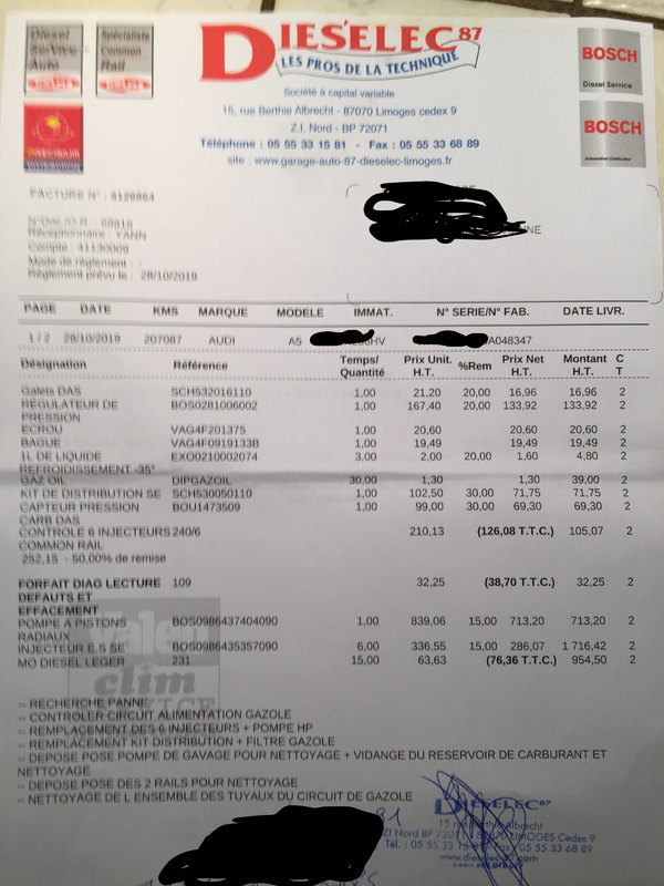

ma pompe a fait la limaille ,resultat pompe HP + les 6 injecteur + la tubulure gasoil + les courroie ,est tout le nettoyage du circuit

bon verdict d’après eux ,
pas de défaut dans le roulement de la pompe HP
pour eux la pompe a tournée a vide lors du changement des filtre gasoil , le processus de gavage de la pompe na pas est fait avec la balise avant démarrage du véhicule ( sen doute l’ancien proprio car c’est lui qui fessai tout ces entretien , sois disant mécano )AP-Smiles_u1F60F.png
d’après eux très très important sur se type de pompe HP
