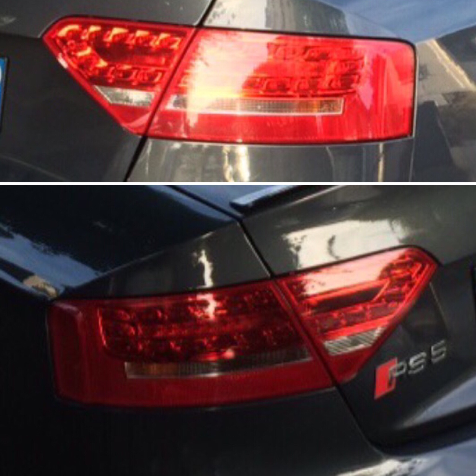

bonjour j ai acheter comme tout le monde le sais des feux led (anglais) sur eBay.. avec son faisceaux complet prêt à brancher .
le dongle qui va bien de chez kufatec .
j eu tout monte .. seulement , problème ...,
feux de recul allumés en permanence et pas de codes!!!!
sont ils bien compatibles,???? je me le demande d un coup!!!??
un avis ??? une expérience ?? ca M m intéresse , merci beaucoup

je n ai pas les mêmes connectiques sur mes feux led!!!
j ai pris en photo les faisceaux vendu ... ce que j ai monté sur la voiture m'ont été vendu ensemble sur le bon coin

sur ton kit de feux arriere , as tu deja tout betement les meme prises que les euro ? avait tu des feu halogene ou led avant ? ( les kits ne sont pas les meme suivant ce qu'on a deja sur sa voiture )
comme j ai montré sur les photos les prises ne sont pas les mêmes sur les feux led centraux .
j avais auparavant des feux halogènes montés ..
différence entre la fiche "Europe" plate et celle "uk" carré ..
Oui donc ton kit n est pas du tout plug n play
La le seul moyen pour faire marcher serais reperer a quoi correspond chaque fil . puis reprendre la cosse d origine . bien branché les fils et ca devrais marcher
Si tu l as acheté il ny a pas longtemps. Ce que je te conseillerais ... Retour vendeur et remboursement .

et donc comment l'as tu branché ? tu as démonté les cosses uk pour replacer les fils sur l'ancienne cosse ?
bonsoir ...
en faite lorsque j ai acheté les feux led , etait fourni avec , un faisceau intermédiaire qui se branche à partir du faisceau d origine vers les feux led. UK biensur.
j ai un doute sur l adaptation .. côté conducteur et passager...
