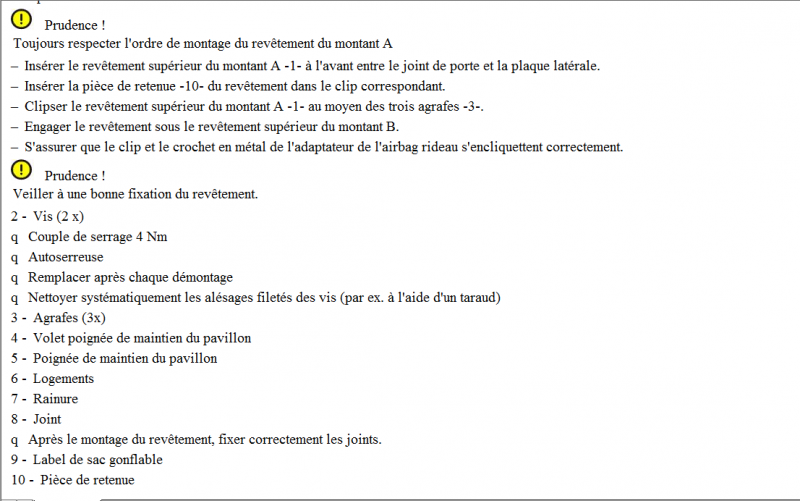

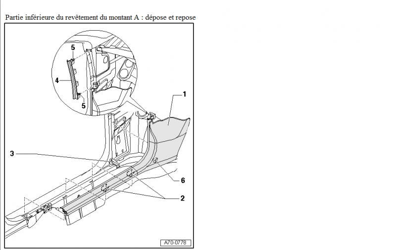

je voudrais savoir comment procéder pour démonter les montants de pare brise sur mon A4 B7 2.7 V6 TDI de 2007 !!
le but étant d'y intégrer des jolis tweeters scanspeak D3004.
sachant que j'ai déjà troué ma planche de bord pour y fixer des mediums scanspeak 10F.
dans mon ex 307 ,il suffisait de tirer dessus et ca venait en cassant quelques clips..mais la, j’hésite a tirer pour voir ce qu'il se passe et réfléchir après!!

Pourrais-tu mettre une photo du montant que tu veux démonter?

ben...c'est ceux de chaque cote du pare brise....
pour y mettre des tweeters...
j'ai cherché pas mal et rien trouve....
si tu as une info ou une photo d'un montant deposé!!
Hello,
Impossible pour moi de faire des copier/coller sur ce site, je ne sais pas pourquoi et ça me gave......
Bref, tape en haut à droite dans chercher: "démonter caches"
Tu tomberas sur un tuto. Bon, il n'y a plus les photos, mais tout est bien expliqué.
Et en plus ça a été fait sur une B7!!!

y a ca aussi..mais merci pour tout les gars..je vais pouvoir m'y attaquer...
