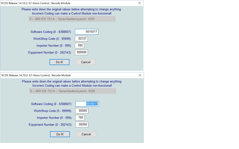

Je m’explique, j'ai acheté une RS6 c5, qui dispose d’un RNS-D, téléphone, télématique, et voice control, logbook.
Toute les modifications pour passer en langue français s’applique bien sauf le Voice control qui reste en allemand.
Je cherche un coding a injecter dans le module 67 Voice control avec VCDS impossible.
J’ai trouvé deux codes qui fonctionne bien, pour la langue allemande, mais pas pour le français.
Pouvez-vous svp m’aider
je joint en copie d'écran avec les codes en allemand, si quelqu'un avait des code a me donner je suis preneur.
​Car la modification du software coding ne passe pas
​exemple : 0018017 version allemand = en Français 0018037 impossible de l'injecter

Néanmoins je peux changer les codes dans le module 67 Voice contrôle , sauf qu'il me manque le coding correspondant pour le Français.

bon apres avoir acheter le cable ross tech officiel 430 euro pour info, j'ai accès a tout les calculateurs, néanmoins le module 77 n'existe pas sur ma voiture.
j'ai bien le module 67 (voice control), et un téléphone nokia dans l'accoudoir en telematik Audi.
donc je ne comprend pas bien ou je peux changer la lang du voice control.
car tout est en Français (ordianteur, gps, radio, telephone nokia, 6090) sauf la Voice contrôl qui parle en allemand et affiche les choix sur le RNS-D 4.2 en allemand et ne comprend que l'allemand aussi bien sur.
Donc qui a une idée.

Il y a pas de module RNSE sur ma voiture, je dispos de RNS-D (4.2) system boss pas de RNS-E, donc les seules module disponible sont 35/57/67.
Merci encore de vos pistes.
PS : je suis toujours bloqué avec ce problème de Voice control qui doit être les premières version installer par Audi avec un module hardware non modifiable par VAG

Donc apres recherche, le voice control actuellement en place dans ma voiture et le SBS (hardware) et pas SDS (software).
Je vais devoir chercher un boitier avec le référence suivante : 4B0 035 753 A​ en Français sous réserve que celui-ci existe.

Il semblerait que le changement de langue se fasse via le CD du RNS-D...
oui , mais ou trouver ce CD car j'ai que les CDs de navigation dx original de 2004
Je l'ai pas en stock celui là...
Concession Audi, dans les 60€ :mur:
ta la reférence pour que je le command en concession ?
Bon pour contourner le problème j'ai reprograme les modules (volant multifonction) 16 pour avoir radio et téléphone sans voice control et le module (radio) 56 sans command vocal aussi le temps de trouver ce cd de mise a jour.
Ps : si quelqu'un a le référence ou ce cd je suis preneur.
