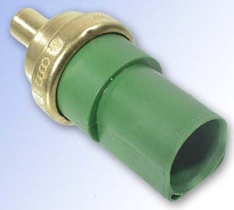

Pour la sonde de température je trouve:
"transmetteur de température double, 4 poles vert 20mm"
Réf 059 919 501 A
mais ça n'a pas l'air de ressembler à ta sonde FAE 33780
As-tu une sonde qui ressemble à la verte coté boîte ?

Sur mon TDI 100 la G62 est également de couleur verte 4 pôles Réf 059 919 501 A, je l'ai changé il n'y a pas longtemps.
Si ça peut aider...
