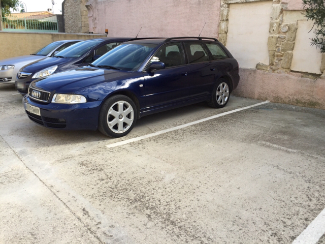

Salut à tous, je viens de faire récemment l'acquisition d'un S4 B5 année 11/1999 donc phase 1. Voiture entièrement d'origine.
Modèle reprogrammé à 327ch , elle à 211000 la voiture a été suivi jusque ses 197xxx km jusque son entrée en France.

J'ai racheté la voiture elle était abandonné dans le fond d'un garage bâcher.
J'ai pris une batterie est avec l'ancien propriétaire lui a mis quatre pneu neuf nous l'avons passer au contrôle technique et là grosse surprise 0 défaut.

tu aurais des photos ?
en rapport au mois et à l'année que tu annonces je pencherai pour une phase 1.5, transition entre phase 1 et phase 2, tu doit avoir les optiques avant monobloc et les rappels de clignotants rectangulaires.
lorsque tu appuis sur le bouton ESP il y a une indication sur le tableau de bord ?
Oui j'ai bien les phares monobloc & les répétiteurs rectangulaires blanc.
Quand j'appuie sur esp j'ai un voyant orange sur le bloc compteur.
