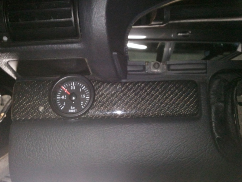

J'AI DÉJÀ VU UN MANO MONTER A LA PLACE d'une aération IL VENDAIT LE SUPPORT POUR INSTALLER
141€ pour ça, ça pique ! Surtout qu'on peut le fabriquer soit même pour pas cher. J'avais déjà vu moi aussi (mais installé sur la grille du milieu)
Sympa sinon ta 1ère photo, la modification de la console centrale de la v8 pour mettre un double DIN avec GPS, c'est superbement réalisé !!
Invité Thierry77340
Oui je l'avais vu aussi au milieu c'est pas difficile à faire en effet. Dommage que l'on trouve pas le tutoriel pour savoir comment il a fait pour la console

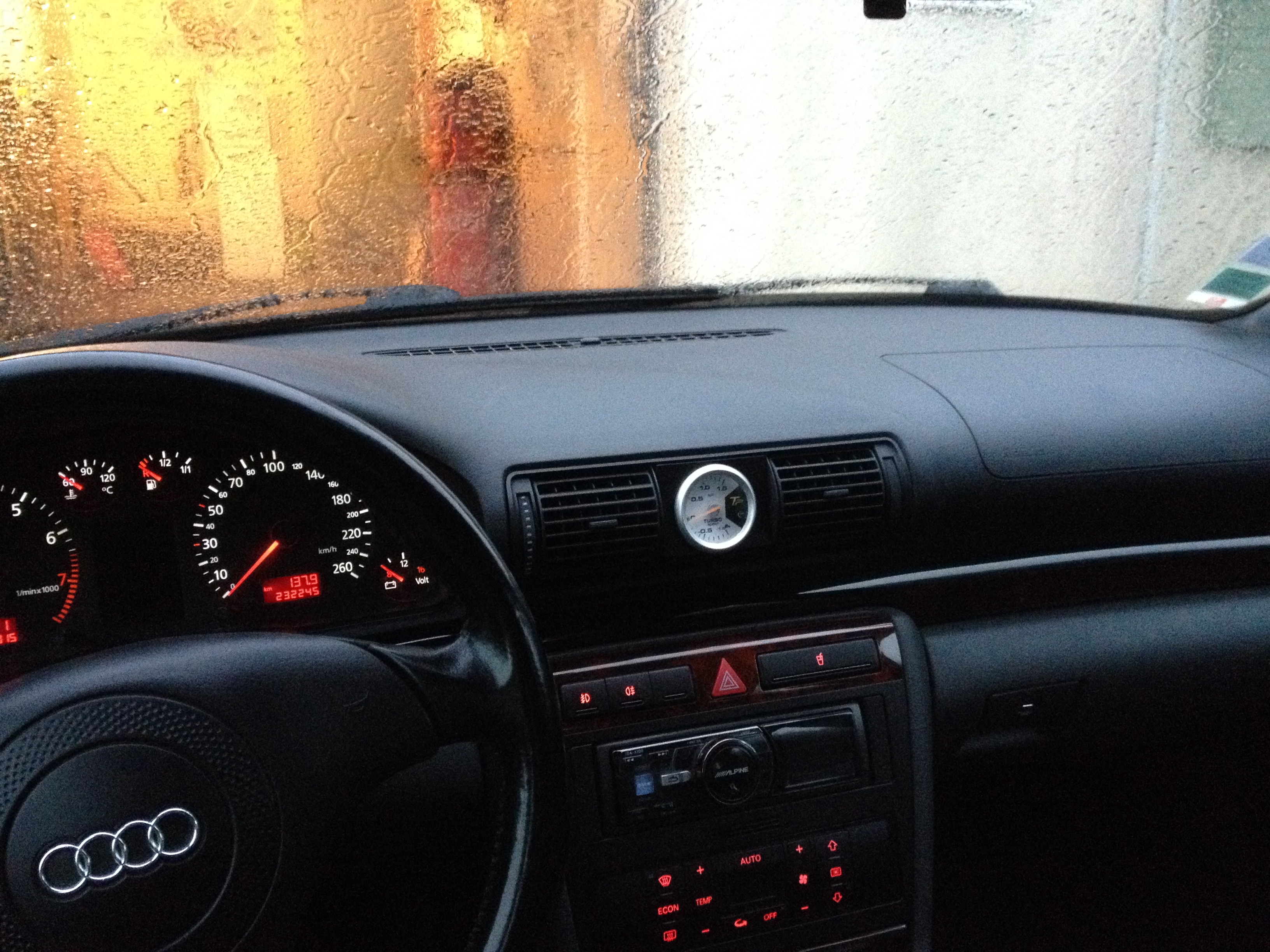

Je l'ai fait sur mon A4 B5 1,8T avec une plaque en alu, j'ai découpé les ailettes et alimenté la lumière sur l'éclairage des grilles de ventilation
Moi le mano de pression de turbo, il est là :

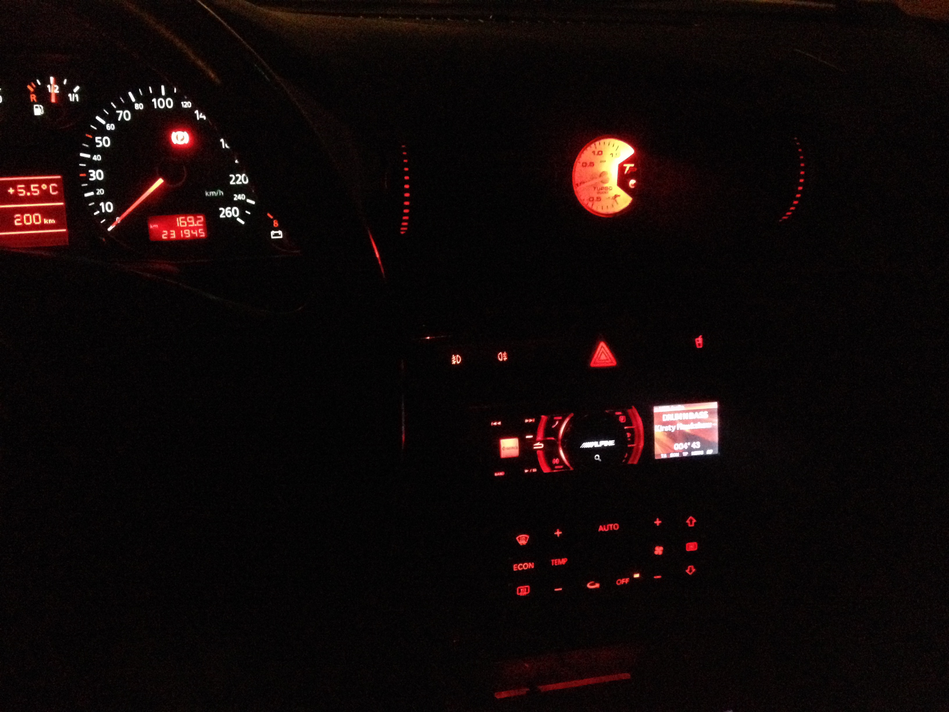

Éclairage rouge comme le tableau de bord, branché sur le bornier qui gère l'éclairage du tableau de bord quand on passe en veilleuse ou feu de croisement
Visible sans tourner la tête, en conduisant
