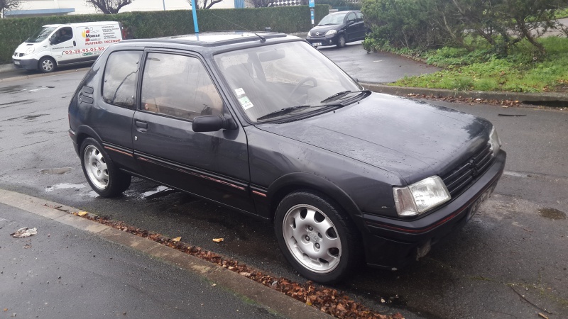

Vous m'avez demander des photos de mes peugeot donc voici:

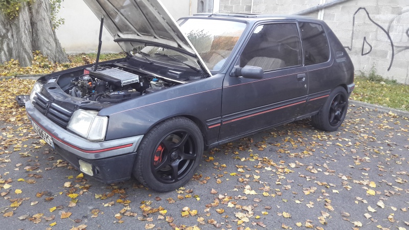

205 1.7l td que j'ai remonter en gti:
Celui ci c'est mon 205 pour les runs avec bas moteur 2.1l td et culasse 1.9td, turbo subaru ect...

Sympa tes 205, tout ça a l'air bien propre (sauf le cul de la blanche qui est tout noir c'est bizarre ça une blanche avec un cul noir MDR :out1: )
En tout cas elles ont l'air bien entretenues et soignées pour leur âge (on a produit des 205 de 1982 à 1998, une très belle longévité pour un modèle, ça fait rêver quand tu penses qu'aujourd'hui c'est 4 ans environ), ce qui leur fait à chacune au minimum 17 ans d'âge (bientôt 18) et pourtant elles semblent nickel, c'est beau... D'autant plus que j'imagine que les carrosseries ont une conception "années 80" avec les soucis de corrosion qu'on connaît, et les tiennes n'en portent pas les stigmates donc j'imagine que la moindre particule de rouille est immédiatement atomisée lol. En tout cas c'est du meilleur présage pour ta B5...

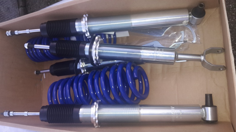

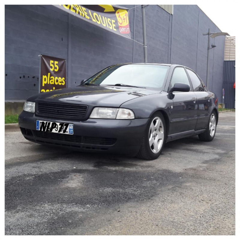

Donc pour laudi j'ai mis du bas de gamme et voilà ske ça donne.

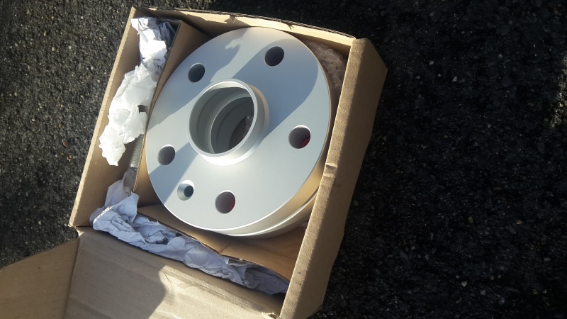

J'ai commandé des cales pour élargir tous ça bientôt 😊
Dommage de changer les ressorts et les amortos et de prendre du bas de gamme... C'est pas des pièces qu'on change régulièrement et, qui plus est c'est un élément essentiel de la sécurité...
J'ai vraiment pas le budget pour de la qualité mais si tu veux bien me les acheter je t'en prie lol. Çetais mon anniversaire le 26 décembre mdr
MDR lol oui la qualité coûte un peu plus... Je viens d'aller chercher les 4 ressorts, les 4 amortos le tout en Bilstein B4 pour la mienne, avec les coupelles, soufflets et tout le bazar, j'ai pour 800 roros lol... Et toi t'en as eu pour combien ? Après c'est peut-être plus intéressant d'attendre un peu et d'économiser pour mettre de la qualité mais une fois encore effectivement chacun fait en fonction de son budget...
Hello quelle est la marque ?
Car il y a certaines marques bas de gamme à éviter et sont fort "tape-cul".
J'ai payer 220e les 4. Marque tuning je sais pas quoi. Ils ne sont pas du tout tape cul, juste un peu dur mais c'est ske je voulais.
Pour 50e pièce j'ai pas à me plaindre. A voir sur la durée...
Oui voilà tiens-nous au courant sur la durée... Je suis sceptique vu le prix mais on sait jamais...
La dureté est logique car la voiture est plus basse qu à l origine. D ailleurs j ai toujours préféré les voitures basses pour la tenue de route. Aussi essaies de trouver une barre anti-rapprochement.
Moi j'ai des TA et franchement j'ai pas à m'en plaindre, tout le monde dis que c'est du bas de gamme (bon c'est les moins cher) mais j'avais ça sur ma g2 et je trouvais que c'était confortable, même plus qu'à l'origine avec la hauteur effet bateau.
Sur mon 1.8t idem c'est pas du tout tape cul avec le berceau a 4cm du sol.
Perso j'ai aussi monter des combinées filletée d'ebay a 220e et j'ai pas a me plaindre, la voiture est certe dur mais c'est exactement se que je voulais, niveau tenu de route bah la voiture n'a jamais décrocher dans des virages très serré a haute vitesse aussi bien monté en 16 ou 18 pouces.
En fait avec des combinés filetés comme les tuning Art ou TA Technix qui n'ont pas d'autre réglage que celui de la hauteur, plus on descend la caisse et plus ils sont souples, à l'inverse plus on remonte écrou et contre-écrou sur le corps fileté, plus on monte la caisse, et plus on comprime le ressort donc on rend l'ensemble plus raide.

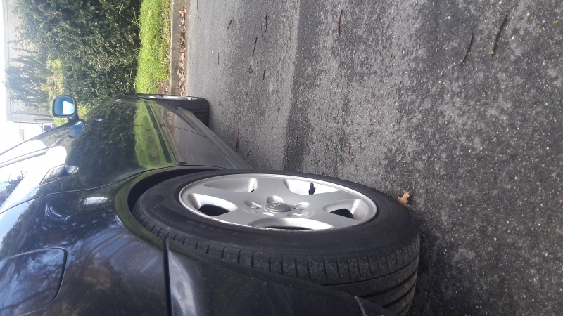

J'ai les même jantes que toi et des cales de 16 mm à l'avant et 16 mm à l'arrière.
Voilà ce que ça donne
Oui pour le prix ça vaut le coup quand même. Merci pour la photos moi j'ai pris des 30mm car j'adore que les pneus soit à ras des ailes.
Si c'est un peu trop je les vendrais pour des 20mm.
ça risque d'être un peu trop 30 mm, tu vas devoir remonter un peu la caisse je pense, ou tirer les ailes au roller fender.
Sur la mienne avec les 16 mm ça passe tout juste quand je la descend plus bas.
Oui justement je veux la relevé un peu pour avoir un effet "crapaud"

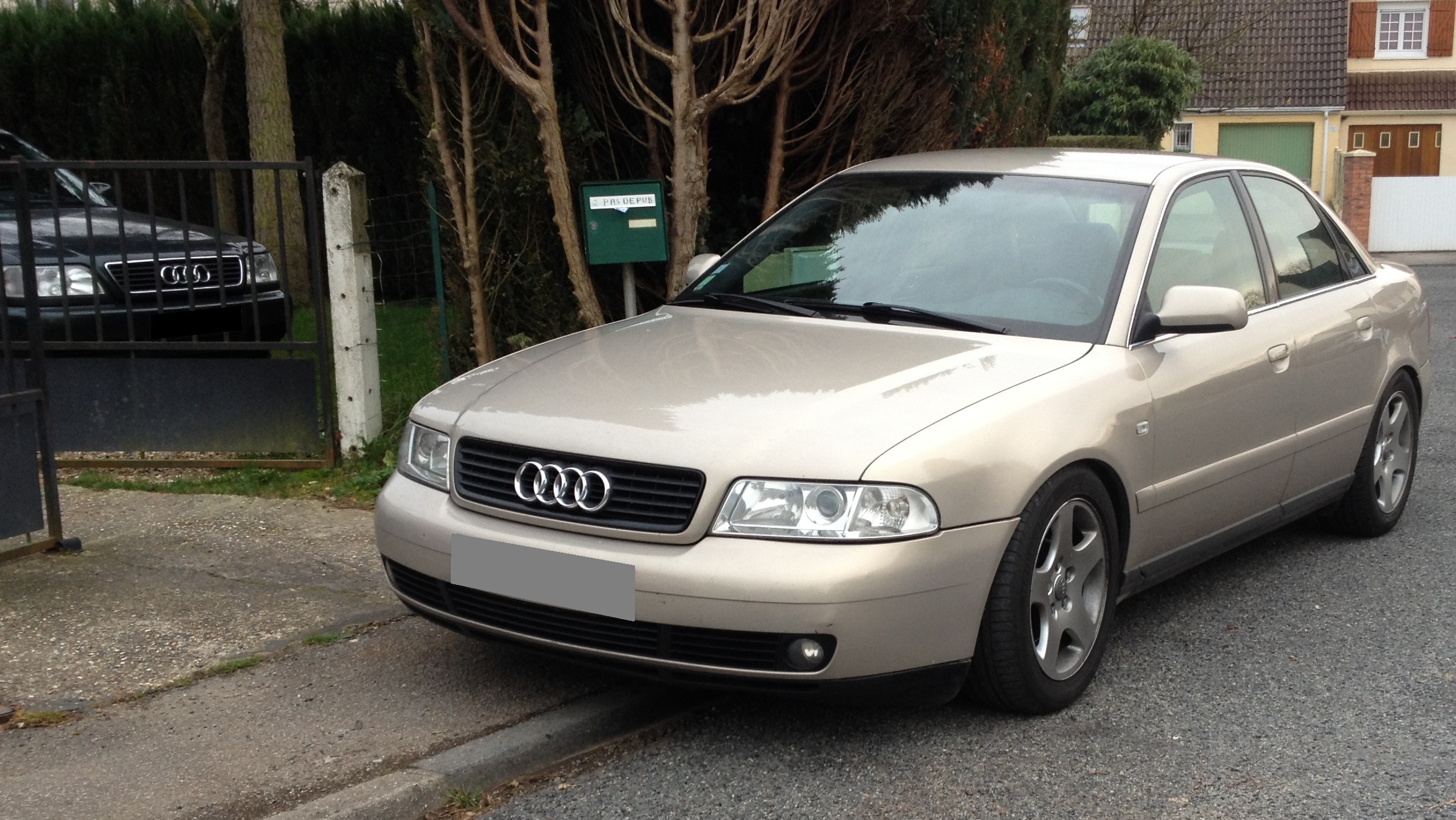

Bonsoir à tous. Voilà j'ai reçu et monté mes cales. Du 20mm à l'avant et 30mm pour le train arrière.

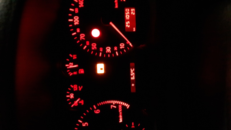

C'est exactement l'effet que je recherché donc je suis content, cependant j'ai un petit soucis qui vient tout juste de m'arriver. Le voyant essence reste allumé hors je viens de mettre 25e.
Quelqu'un peut m'aider ?

C'est bon j'ai résolu le problème de jauge c'etais rien de spécial enfaite.

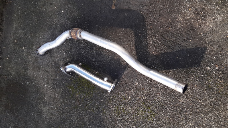

Achat du mois: descente et décata 😊
Et voilà une fois monter.
Prochain frais, freins arrière et collecteur échappement car il est fissuré.
Salut, moi aussi je veux bien d'autre photos avec les cales
Cool pour le decata j'ai le même. Et le collecteur tu nous diras ce que ça donne si tu prends un inox car j'y pensais aussi
Moi aussi j'avais monté ce décata mais je l'ai viré car elle marchait moins bien, sûrement dû au fait qu'on ne peut pas placer la première sonde sur l'emplacement à l'entrée du tube.
La sonde de régulation a une température de fonctionnement calculée par rapport à son emplacement d'origine sur la ligne, placée plus loin sur le tube elle ne travaille pas comme elle devrait, car la température au près du turbo est différente de celle en bout de décata.
