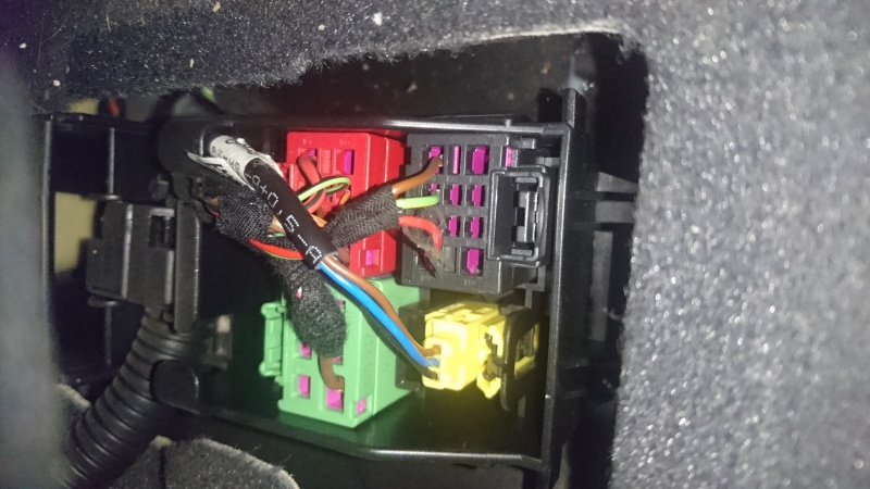

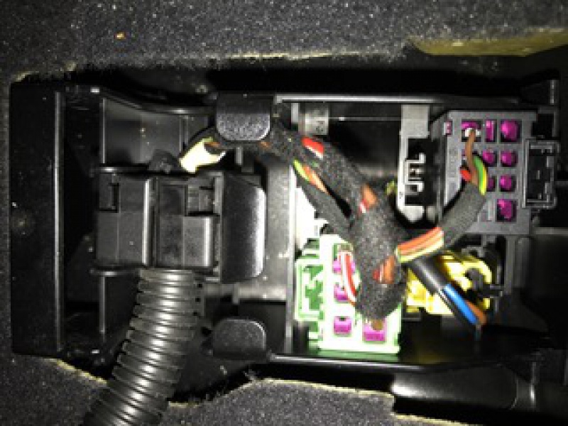

Je viens d'acquérir mon nouveau véhicule il y'a environ 1 mois. C'est une Audi Quattro 3L D année 2008. Je suis équipé de siège manuel chauffant et je voudrais passer en full électrique. J'ai trouvé les sièges électriques mais le soucis est que je ne m'y connais absolument pas dans ce domaine. J'ai juste remarqué que sur mon véhicule j'ai trois fiches connectées en dessous des sièges et sur ceux qui sont électriques, j'en ai quatre. Il y a bien un emplacement qui n'est pas alimenté juste à côté des trois autres fiches connectées sur mon véhicule. Du coup je suis complètement perdu. J'ai besoin d'aide. Merci

Bonjour, j'ai lu une fois sur un forum anglais que si tu as les lombaires gonflable électrique sur tes sièges tu dois avoir le precablage sur ta prise factice donc ça doit être plus and play. Après si ce n'est pas le cas rien ne t'empêche de les brancher sur un +12v après contact. Mais à ce moment là tu aura juste les sièges. Et ne pourra pas envisager les bouton de réglage mémoriser sur la porte, le Siège qui se règle à l'ouverture de l'auto ou le réglage du siège passager via le MMI

Non je suis plus vers Marseille, je peux cas même t'aider dans ta prise factice sous ton siège ya t-il des pin dedans (du métal dans les broches ? Des câble qui en ressortent derrière ?
Ou est-ce qu'il n'y a rien même pas la prise, juste l'emplacement ?

La question peut paraître bête mais as-tu vérifier aussi si les rail était les même ? Ce que je pense cas même. Puis je avoir une photo de tes connectique côté voiture voir laquelle j'ai en plus de toi ?
