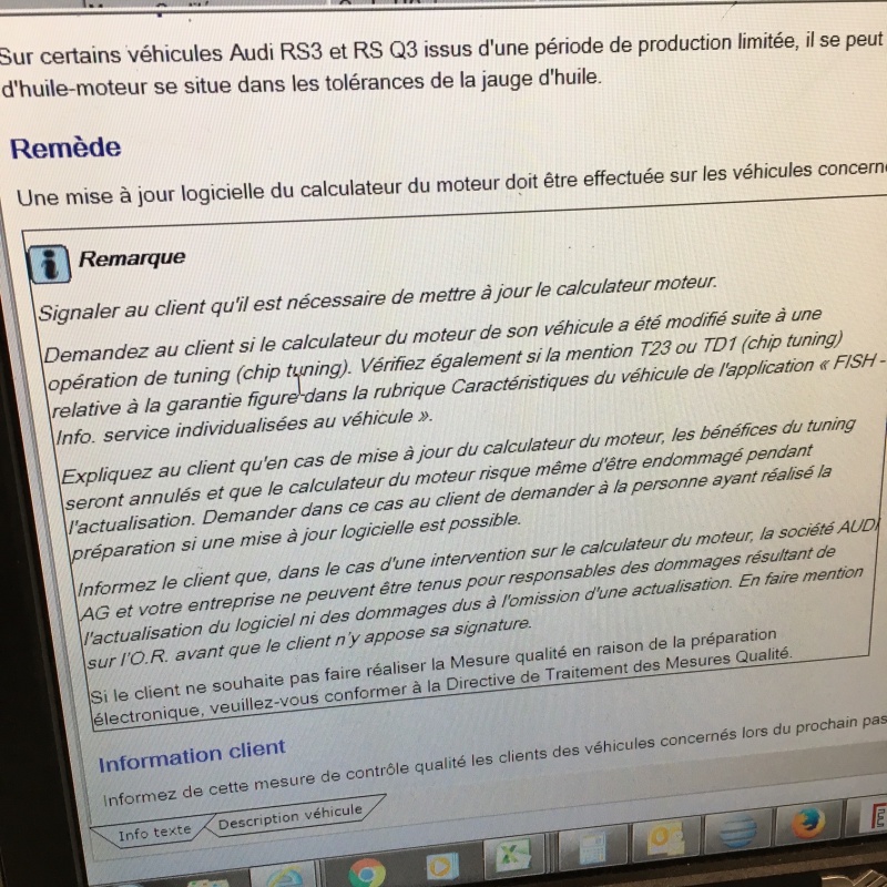

J'ai lu que la sonde du niveau d'huile de le RS3 est trop sensible et peut s'allumer après un parcours avec des virages, par ce que l'huile se disperse dans le compartiment moteur.
Une mise à jour pour retarder la mesure du niveau d'huile doit régler ce problème.
Combien de temps l'intervention ? Tu connais le code action ? Cela concerne toutes les RS3 ?
1h maxi l'intervention, je n'ai pas le code action et cela peut concerner certain véhicule mais sans plus de détail, voici la note de chez audi.
tu as laissé ton boitier ABT durant la MAJ où tu n'as pas osé aller jusque là ?
tu dois bien connaitre ton CC pour pouvoir prendre une photo de son ordi... merci pour l'info en tout cas !
L'un d'entre vous sait-il ce que signifie la mention "T23" ?
Oui j'ai laissé le boitier, il n'y a aucun problème à ça et mon CC est Top effectivement.
Le boîtier ABT permet quand même d'effectuer une MAJ du calculateur donc oui aucune raison de l'enlever ...
Même si c'est cher et que souvent moins performant qu'une reprog leur systeme est super bien fichu :)
Pour info, ABT m'a surtout dit de ne pas enlever le boitier lors des mises à jour du calculateur moteur sinon la maj ne marcherait pas! Ils m'ont même dit que si j'avais un souci avec un concessionnaire, qu'ils les appelleraient pour leur expliquer.
ah bon ?
très curieux ça... cela veut donc dire que la MAJ se fait donc également sur le boitier ABT
tu as pris ton boitier chez le revendeur ABT dans le sud de la France ?
Rendez-vous vendredi chez le concess pour la mise à jour de la sonde niveau d'huile. Rappel qualité connu chez eux. Vivement fin de semaine....
Bon ben rappel qualité effectué. Ca dure 1 heure. Il "flashe" comme il dise l'ordinateur de bord de la voiture.
Sinon, pas d'autre rappel à l'heure actuelle sur ce véhicule, d'après le gars de l'atelier. Il m'a précisé qu'il n'en avait pas beaucoup vendu, donc pas de retour spécifique sur la RS3.
