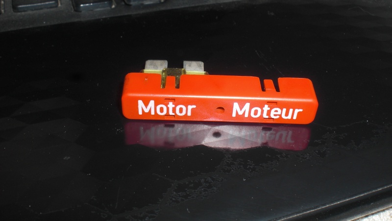

Par contre une photo de dessous. Le relais 377 est celui des vitres et les fusible "verts" controlés. P'tite question. Il y a audessus du 377 un emplacement pour relais. C'est quoi ? ? ?
Et j'ai trouvé ce petit logement de platique avec un fusible dedans. ????
