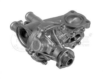

Merci wauzzz par-contre pourquoi y a t'il des pompes a eau avec et sans boitier, je vais être obligé de tous démonter pour être certain des pièces commander.
Sur le moteur AHU, la pompe à eau est entraînée par la courroie d'accessoires et pas par la courroie crantée de distri.
Il te faut cette ref de pompe à eau Ford : 1 031 879
Equivalent AUDI : 068 121 005 A - 037 121 005 B - 026 121 005 H - 026 121 005 G - 026 121 005 E - 026 121 005 C - 026 121 005 A - 026 121 005 - 037 121 005 C
La mention "avec boitier" signifie que la pompe à eau est livrée avec son support qui supporte également le calorstat.
Ce support ne s'use pas et n'a pas lieu d'être remplacé
http://ecx.images-amazon.com/images/I/41uYssywSAL.jpg
Le plus simple est de prendre une pompe "sans boîtier", beaucoup plus simple à remplacer.
