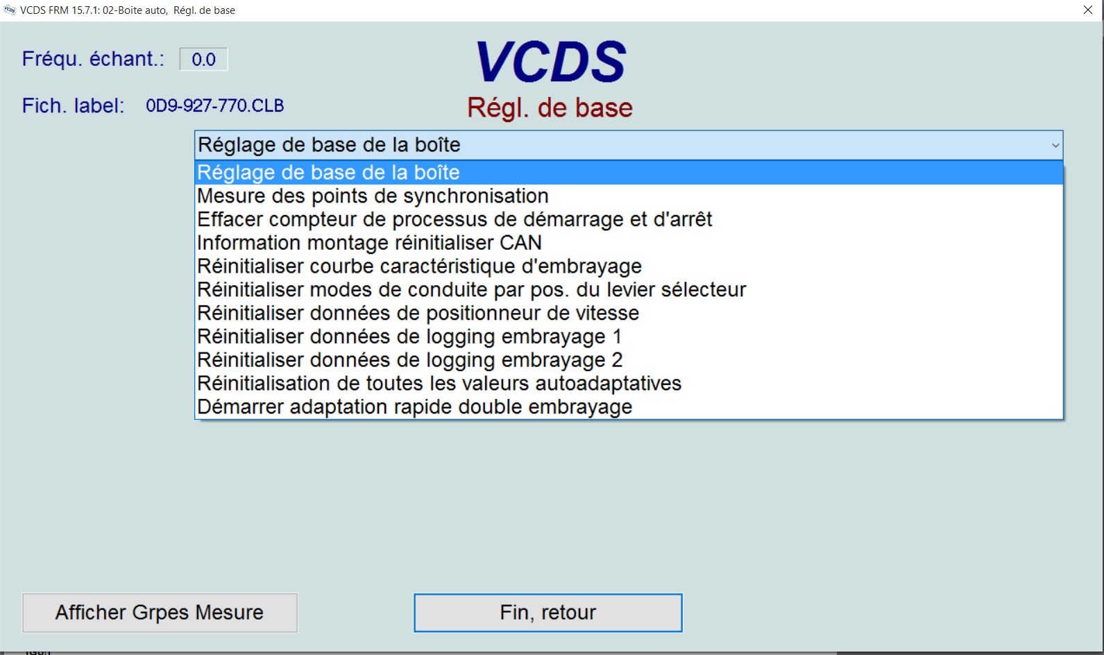

Sur la version 15, je n'ai pas regardé le numéro du canal car ça s'affiche en clair.
Tu pourrais me faire une capture d'écran Erty..? J'y comprends rien...

Je te fais ça ce soir.

Pour la réinitialisation au VCDS, j'ai fait :
- 2 (boite automatique)
- 4 (réglages de base)
- j'ai eu ensuite l'écran ci-dessous
Il faut alors démarrer la voiture, boite sur P, pied sur le frein puis cliquer sur Go.
Merci beaucoup Erty ! En fait c'est bien ce que j'ai fais et je n'ai pas trouvé de réel changement...
En revanche j'aurais bien aimé réinitialiser les valeurs autoadaptatives (choix n°10) mais impossible ça ne marche pas :(

Impossible pour ma par de faire de reset.
En rentrant dans le module de la boîte et en cliquant sur réglage de base, j'ai un message erreur....

Jai essayé de brancher mon câble VagCom et VCDS en version 17.8.
En mode « réglage de base » jai un menu déroulant. La dernière version de VCDS n'utilise plus les groupes comme précédemment. Les tutos que je trouve ci et là sont uniquement pour un réglage de base sous des versions plus ancienne, avec les groupes.
Il ne se passe rien lorsque je lance le module « réglage de base de la boite » du menu déroulant. Quelques bruits provenant de la boite.. et ensuite VCDS indique « inconnue » et jai limpression que ça plante.. plus rien ne se passe. Est-ce que quelquun connaît la procédure pour faire un réglage de base de la boite sous VCDS 17.8? pour une boite boite 0AM DQ200?

Sur la dq500 c'est aussi un menu déroulant, on choisit réglage de base comme montré plus haut. Le réglage dure environ 2min, tu gardes bien le pied sur le frein ?
Oui le pied sur le frein... quand jappuie du «go » jentends un bruit provenant de la boite... 2 sec.. et puis plus rien. Au bout de 3/4 min VCDS indique « inconnue » et jai essayé dattendre quelques minutes de plus mais rien ne se passe. Pas dautres erreur..
