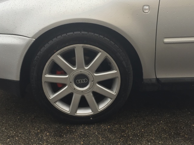

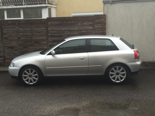

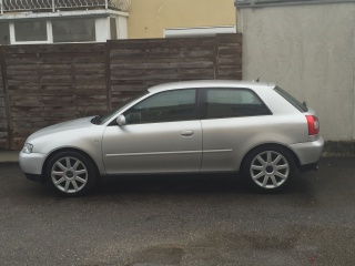

Salut les gars j'ai actuellement une Audi a3 8l tdi 110 de 2000 et le je lâche prise ... J'ai monter dessu 4 amorto neuf en -40 ta technix et la voiture est plus basse de l'arrière que de l'avant 😒 J'ai mi biellette courte coupelle neuve et tjr pas plus basse ... Sa la bien sûr rabaisser mais pour moi de l'avant pas assez par rapport à l'arrière surtout en -40 ...
HELP sa serrai super

Je connais ces ressorts. J ai eu le meme soucis. A l arriere ca rabaisse bien de -40mm mais a l avant ca rabaisse a peine de 15mm.
Il n y a pas de solution malheureusement car ils ne sont pas reglables et n ont pas de coupelle supplementaire a eventuellement enlever.
J avais fait une reclamation paypal au pres du vendeur qui m avait finalement expedié des ressorts avants plus courts (sensés etre en -50 pour l avant....) mais meme comme ca la voiture est plus haute devant. Avec les -50 ont obtient en realité -25mm.....
Sinon il existe la solution du gros porc : couper une spire au ressort du coté le plus bas. Je deconseille ce bricolage. Certains ont cependant deja testé et a priori en enlevant relativement peu ça ne change pas grand chose a la tenu de route. Mais ce sont des organes de securité donc il vaut mieux eviter de jouer avec ça selon moi....
Ou, plus elegant, acheter du HR ou Eibach.
