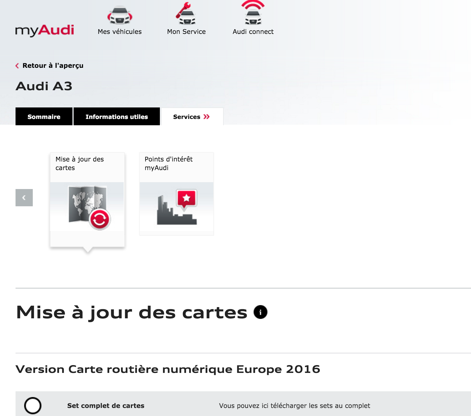

Merci, c'est exactement le screenshot que j'attendais pour m'aider, je me rends compte du coup que je n'ai plus ce service Mise à jour des cartes, ni d'ailleurs les Points d'intérêt myAudi, que j'ai pourtant déjà utilisé.

Ben si, c'est ce que je vous ai mis en screenshot (le set Europe complet ou par pays uniquement, ma screen était coupée)... quelle bande de branquignoles....

Effectivement je n'avais pas attention et ta photo (enfin si mais pas l'année des cartes).
