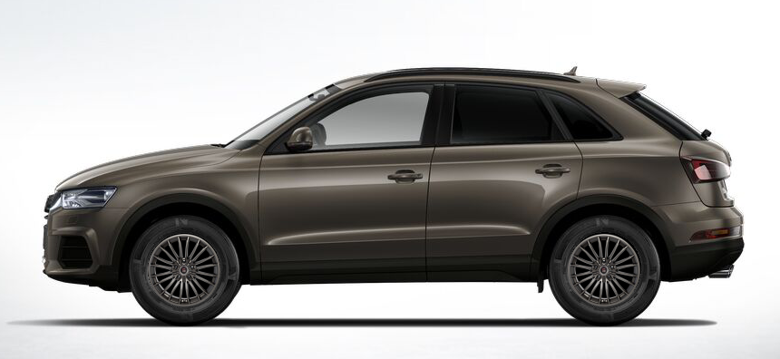

Bonjour à tous,
j'ai donc commandé un Q3 avec des jantes 16" de base. J'aimerai savoir si certains ici ont également fait ce choix, et ce qu'ils en pensent.
La plus grande partie de mes parcours sont sur des routes de campagne pas forcément en bon état, dont certaines très en pente avec de la neige ou gelées l'hiver, d'où ce choix, surtout quand je vais en station de ski l'hiver.
Je vais recevoir le Q3 avec des pneus été. Je ferai ensuite monter des pneus hiver sur les jantes d'origine.
Mais je pense acheter des jantes spécialement pour l'été, et là je me demande, soit je reste en 16" pour utiliser les pneus reçus (ces jantes me plaisent pas mal http://www.allopneus.com/jantes/alu/marque/24h-du-mans/lm/anthracite-titane/16/1158/1480, voir image ci-jointe, j'ai fait un montage pour voir le rendu ) soit je passe sur des jantes en 17 pouces qui auraient un plus joli rendu visuel.
Bref, je me questionne...
Tes choix sont raisonnables, adaptés et privilégient le confort. Les 17" restent dans ce cadre rationnel.
Oui, je pense que le choix du confort l'a emporté sur l'apparence. Dommage que Audi ne propose qu'un modèle de jante 16" au design assez "calme"
il est clair que de passer de 16 à 17 pouces est une erreur .Tant qu'à équiper ton Q3 de belles jantes été puisque tu recherches un rendu visuel plus sympa , choisis plutot des 19 pouces .
Avec des 19", il va les abîmer sur les routes qu'il pratique, dont il a précisé la nature sur son premier message.
Pour info, les flottes auto d'entreprises sont en train de revenir en arrière sur cette mode des jantes au diamètre important. Trop de casse ou de dégradation liées aux chocs sur les bordures de trottoir ou ailleurs.
Oui évidemment des 18" ou 19" sur des routes de mauvaise qualité, en dehors du fait que ça secoue, j'imagine que les pneus doivent déguster. C'est pour cela que finalement je me trouverai bien de très jolies jantes noires en 16" ou 17"
16 faut pas pousser quand même :euh:
Pourquoi, c'est illégal ?
