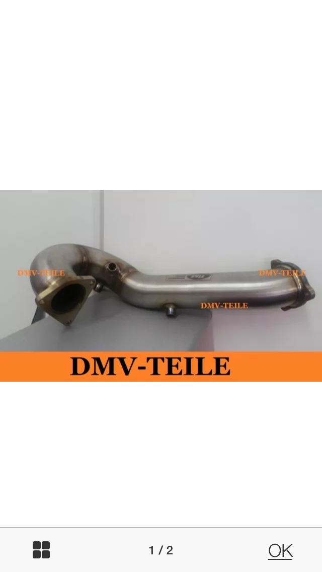

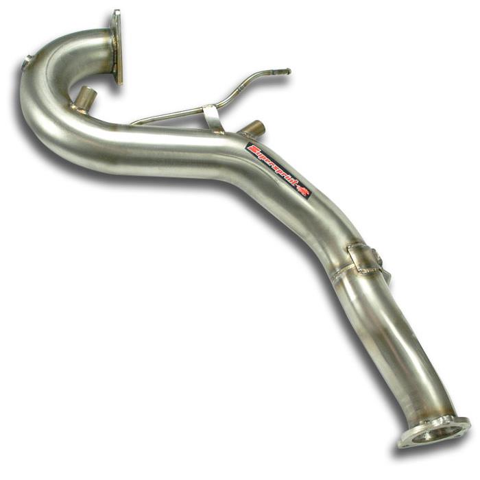

court
long

soit c'est une longue soit une courte
vu de la baie si tu voit facilement la flange alors c'est un court , on peut pas se tromper la version longue descent bien plus bas
si tu veux etre sur , fap court

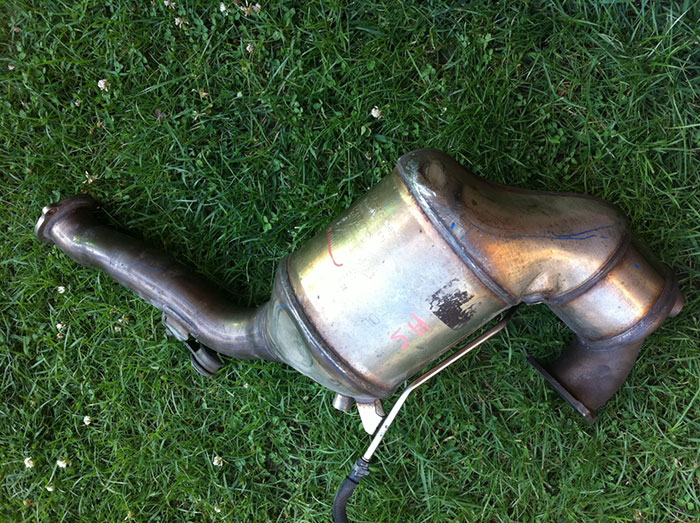

2013_08_26_14_27_42_A5-dpf-reference.jpgfap long
fap long
