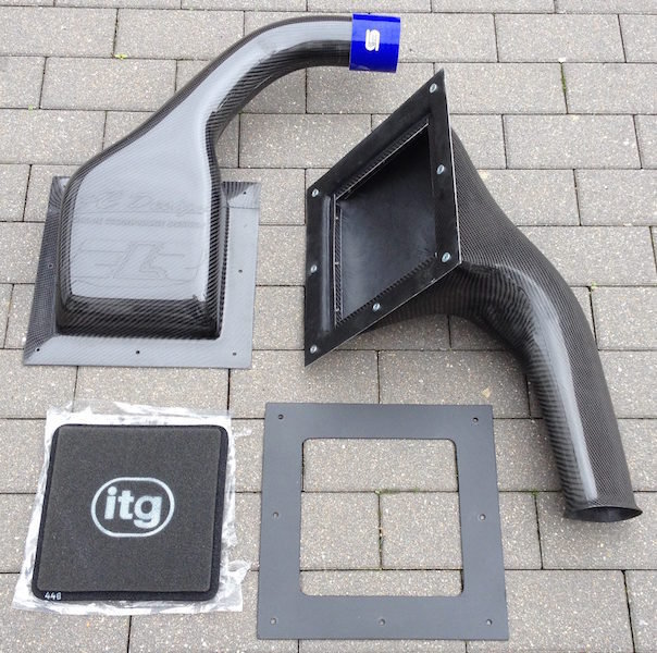

j'ai un ami en belgique qui fabrique des pièces carbones pour des véhicules de compétitions ou pour des passionnés .
je lui ai demandé si il pouvait faire une boite a Air pour la RS4 B7.
Donc selon la demande c'est peut etre possible .qui serait intéressé pour une belle boite a air .
je vous joint des photos de 2 boites a air qu'il fabrique pour un autre véhicule pour vous montrer la qualité .

Salut et bienvenu,
Cette boite reprendrait la forme de la boite à air d'origine ou il aurait une particularité ?
Salut et bienvenu,
il faudrait que je vois avec lui mais le but c'est de faire une belle boite qui se fixe en lieu et place d'origine sans trop de modif .après il fois voir comment on peut aller prendre l'air frais .

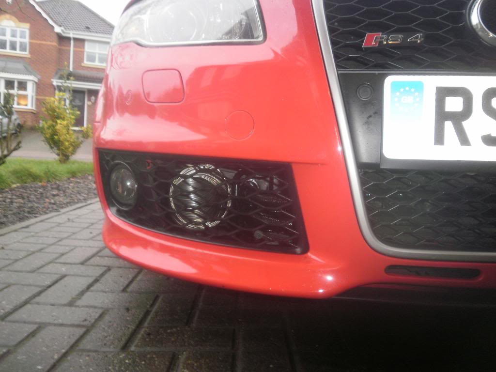

Comme ça en gros, il faut démonter le radiateur auxiliaire droit...
L'arrivée d'air frais se fait en lieu et place de la valve de boite à air d'origine. (juste en dessous de phare avant doit)
Diamètre du boa 100mm
oui MTR a fait la même modif mais en plus propre :icon_razz: avec un conduit inox sur mesure peint en noir fixé sour la boite a air, mais je suis pas sur que tout le monde est envie de supprimer le radiateur auxiliaire .

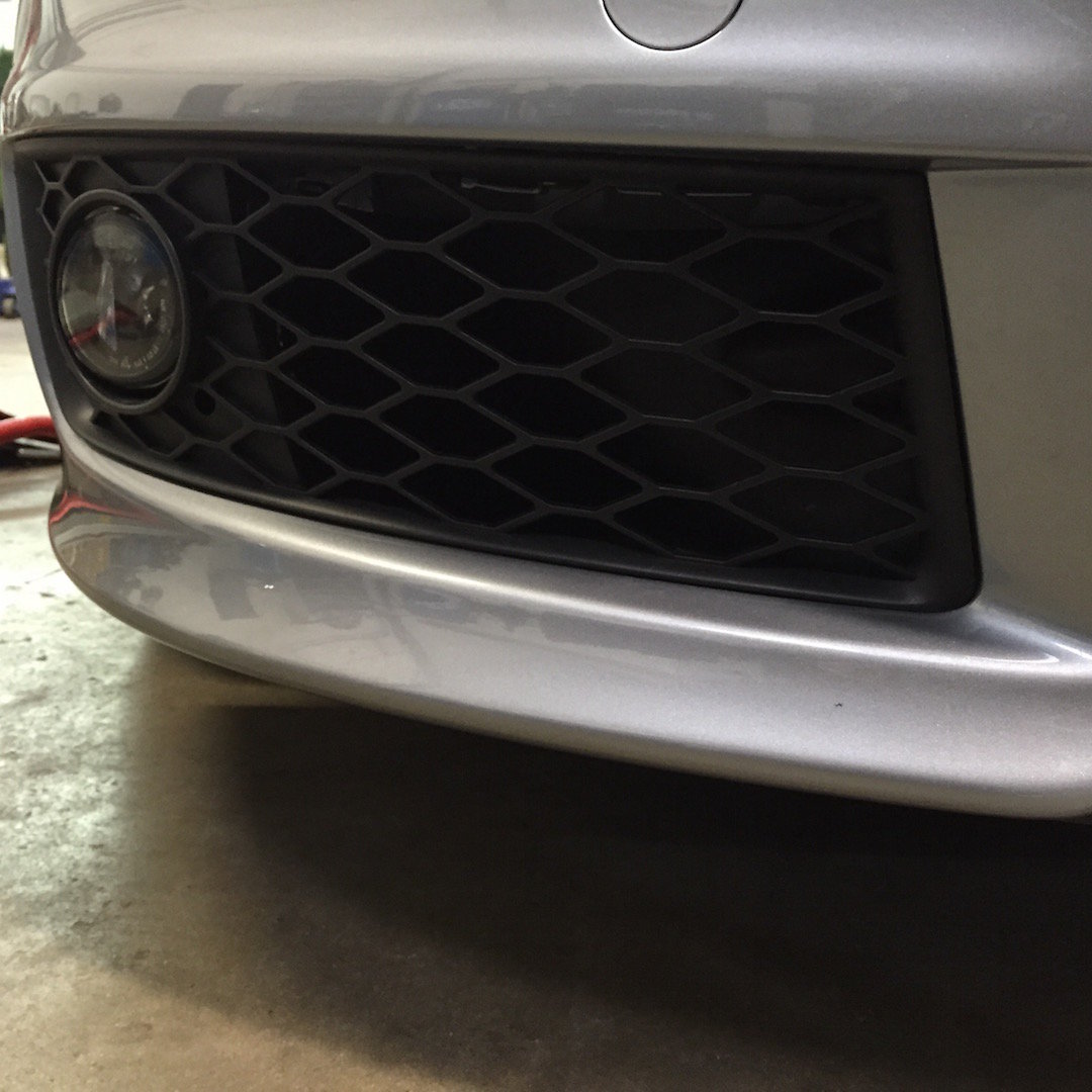

voila la modif que MTR a fait ,bon la photo est pas très belle mais la modification est propre .
lundi je récupére la voiture j'essaye de faire une photo avec le PC installé

Oliver, je me permet de reprendre tes photos dans ce poste, je la trouve vraiment bien profilée/intégrée ta pièce...
