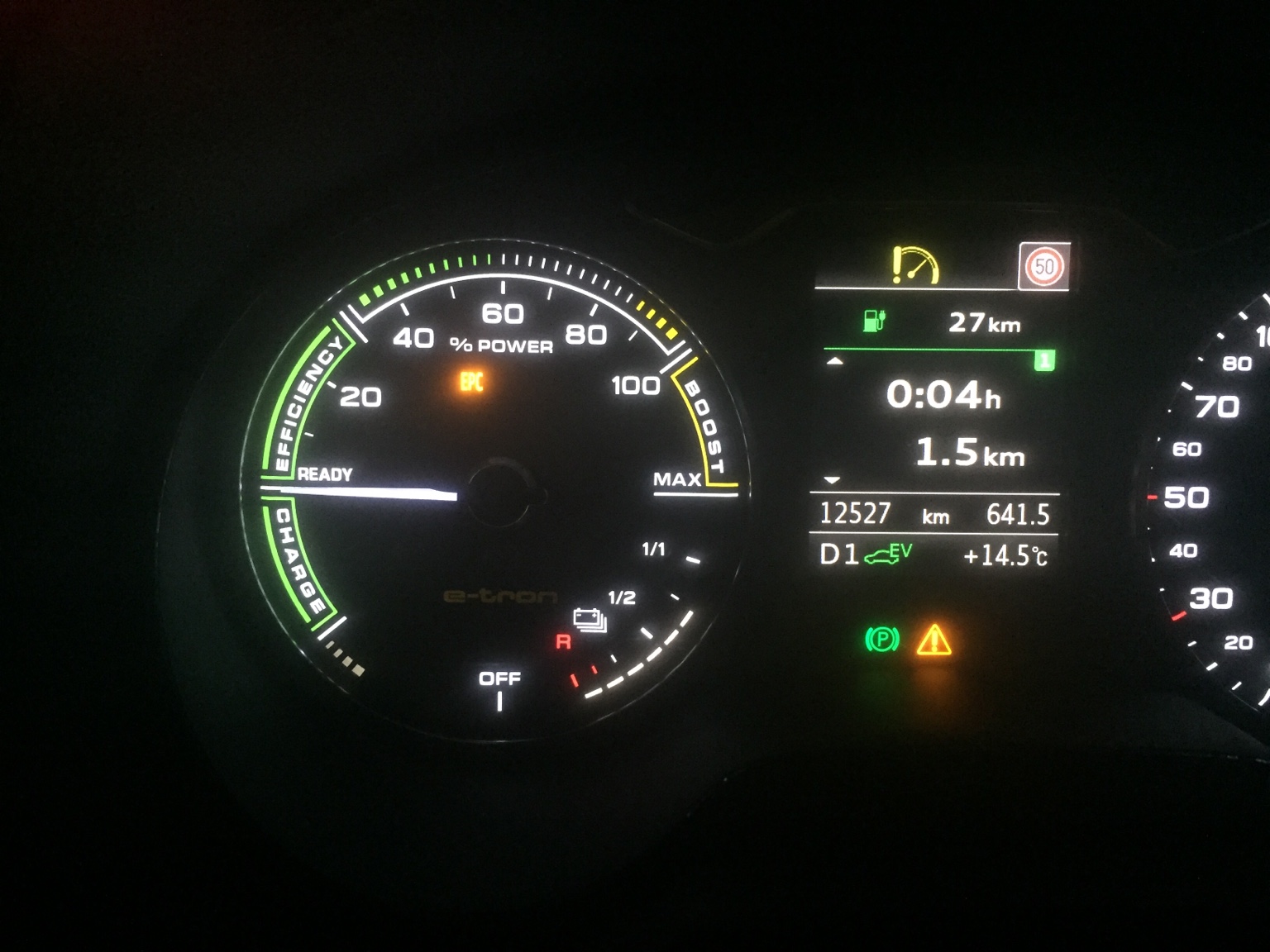

Ca y est a mon tour d'avoir un bug
Je roule hier en EV ça sonne et une inscription jaune s'affiche: regime moteur maximal 3000 t/ min..
Mais la voiture est restée en EV
Voila ce qui etait affiché sur l'odb après!
Je me suis arrete ai eteint le moteur et rallume et ras depuis...
Quelqu'un a t'il déjà eu ça?
Explications possibles??

J'ai eu exactement le même message voyant EPC et maxi 3000 trs/min (alors que j'étais en EV). Depuis ça ne c'est pas reproduit.
Vas voir ton CC pour qu'il fasse un diag, c'est pris en garantie. Plus on sera à faire remonter ce problème plus il y a de chance pour qu'ils le résolvent un jour.
Oui je vais y passer des que possible!
Tu y es alle toi?

moi cest rendez vous a l'hospital pour ma titine et changement du boîtier electronique décide par Audi France suite à ce pb !!!
