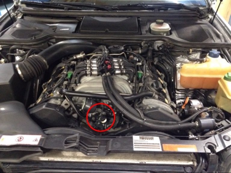

Sur mon A8 moteur AQF 4,2L de 2000, un des volets de tubulure d'admission est bloqué. Je ne trouve pas sur Elsawin comment demonter le mecanisme. Faut-il demonter toute la tubulure et prevoir des joints et si oui, lesquels? bizarement, ce blocage ne genere aucun message d'erreur sur vagcom mais il y a a un manque de puissance tres net dans les regimes elevés.

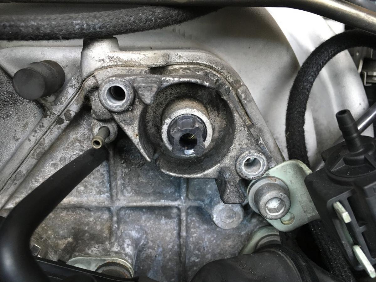

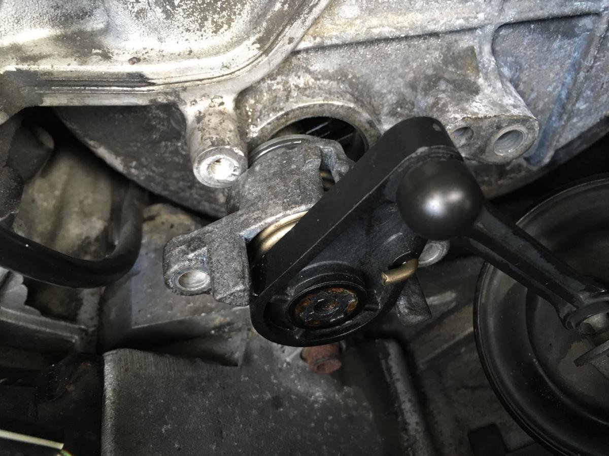

J'ai reparé mes volets d'admission. Le pb vennait des axes platiques grippés dans les paliers alu. Assez facile a demonter mais besoin d'un petit extracteur a 2 griffes pour sortir l'axe du palier alu. Ensuite il faut nettoyer l'alesage diam 14 et tatonner un peu pour re emmencher l'axe au fond de la boite.
