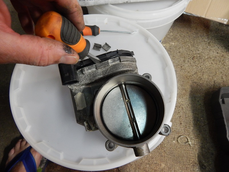

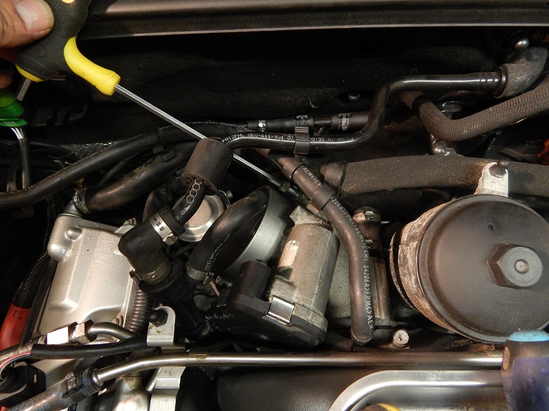

donc démontage il y a 4 vis NETTOYAGE A L'ALCOOL

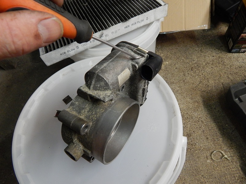

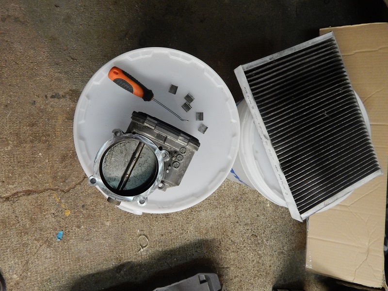

papillon démonter ces assez rapide en suite li faut enlever les petits clips qui tienne le boitier noir
tous les clips démonter

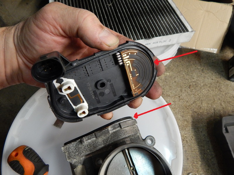

en suite sa se corse un peux il faut décoller le boitier ATTENTION AU PETIT JOINT ET DU COTE PRISE IL FAUT Y ALLEZ PRUDEMMENT
je vous est mis des flèche rouge pour vous montre le joint qui est rester sur le boitier normalement il doit être dans la gorge
du boitier noir

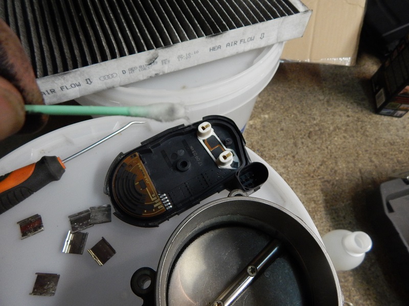

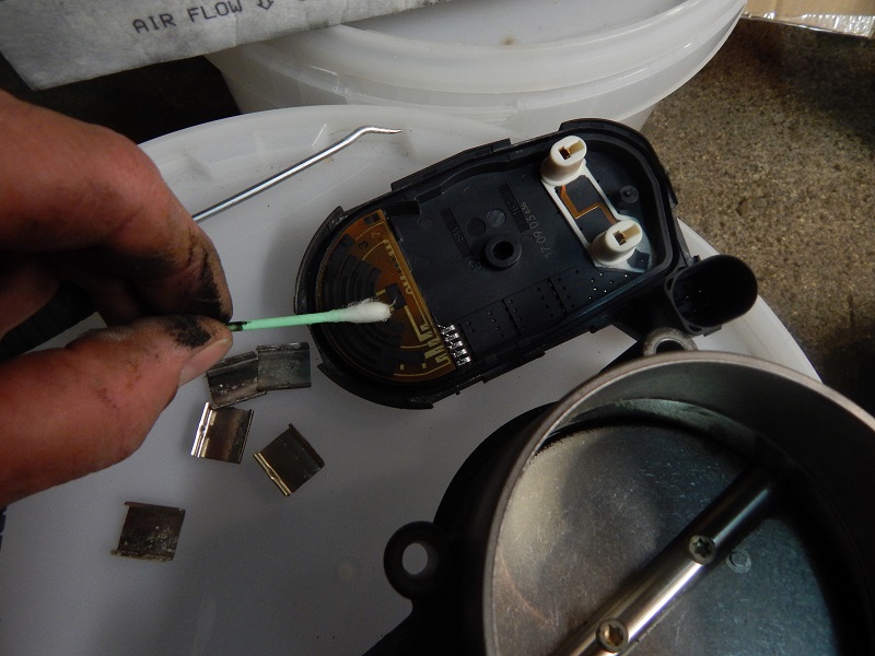

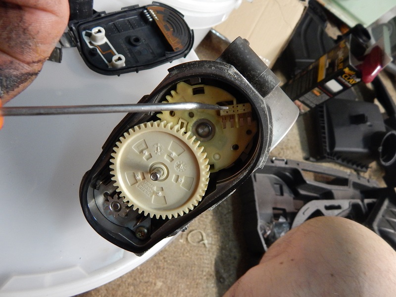

nettoyage des piste avec un coton tige
VOICI L' état du coton tige IL Y A 5 PETIT CONNECTEUR TRÈS FRAGILE A NE PAS TOUCHER

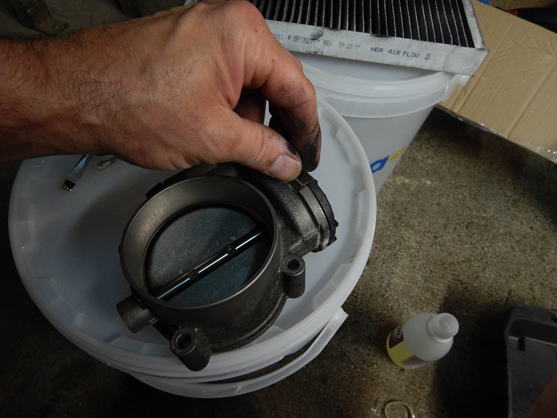

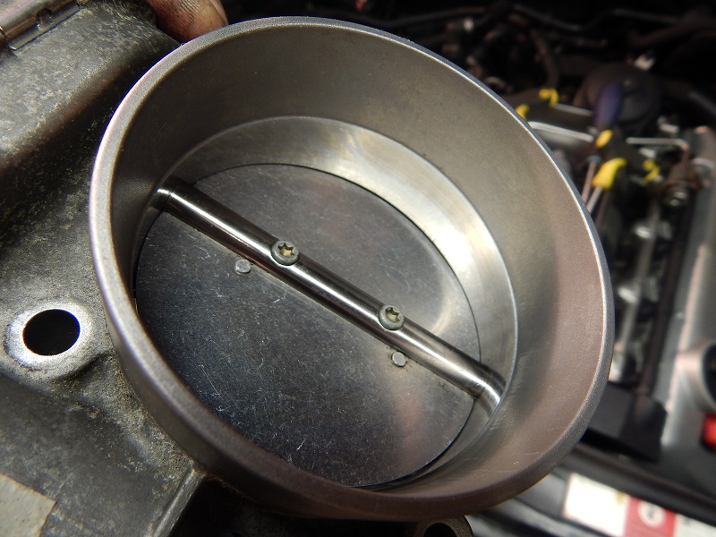

ON PASSE AU BOITIER PAPILLON LE MÉCANISME
LA ROUE DENTÉ SE DÉMONTE PAS DE CRAINTE SI ELLE TOMBE JUSTE A LA REMETTRE SANS FORCER
LA IL FAUT FAIRE TRÈS TRÈS ATTENTION AVEC LE COTON TIGE IL Y A 4 CONTACTE PISTE IL VIENNE EN FROTTEMENT
SI VOUS DÉPLACER UN CONTACTE VOTRE BOITIER NE FONCTIONNERA PLUS

NETTOYER LE VOLET ET LE TOUR EST JOUER
POURQUOI FAIRE SA POUR ÉVITER UN MAUVAIS FONCTIONNEMENT DU BOITIER A CAUSE SALETE MAUVAIS CONTACTE
