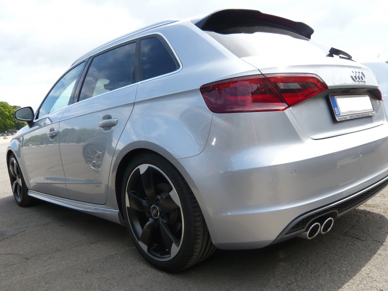

J'ai lavé la petite tout à l'heure...
Je ne prendrai plus les Rotor, enfin plus de jantes polies m, j'ai déjà remarqué qu'elles s'oxydaient
Et puis je pense même que je n'achèterai plus de voiture entube car c'est trop de stresse.
Chaque fois que je la lave, je découvre de nouveaux impacts, griffes etc... J'ai envie de pleurer
Enfin bref ça reste une voiture... Y a rien à faire c'est comme ça...
Quelques photos
